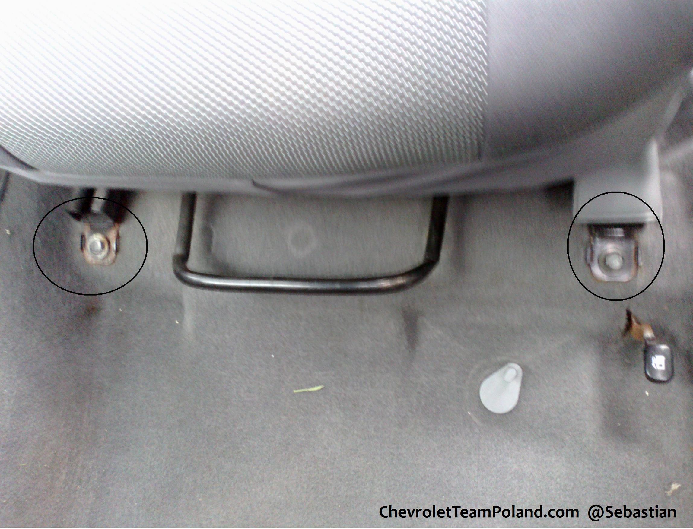

Jednak u mnie był klucz 12
Śruby masz z przodu (mogą być pod zaślepkami - wtedy ciągniesz je w góręm ew. rozszerzając dołem żeby zatrzaski puściły):
i z tyłu w analogicznym miejscu
Dobrze, żebyś miał klej do gwintów i śruby wkręcić używając go (oryginalnie jest wkręcone na niebieski) - to jednak jest fotel, nie chciałbym żeby w razie hamowania auto zostało, a kierowca nadal jechał/leciał
