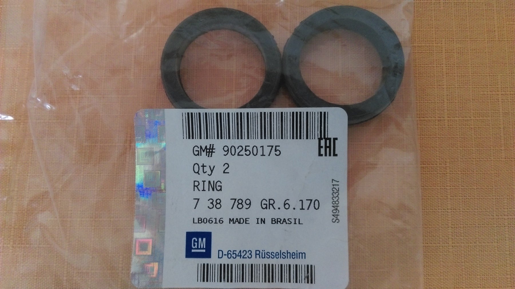

Post autor: qualcuno » 28 cze 2016, o 16:44
numer tego oringu to 90250175

Post autor: Sebastian » 15 wrz 2016, o 15:23
Dziś również zamówiłem ten pierścień - na poniedziałek do odbioru, cena 24-25zł.

Witam, poszukuję tego elementu (90250175 lub 94580713), w sklepach i internecie już nie jest dostępny. Chętnie odkupię od kogoś na forum.

ruscy zalecają na swoich stronach nawiniecie kilku zwoi taśmy klejącej na trzpieniu pod ten pierścień gumowy + jakiś smar wazelinowy na gumę . możesz spróbować dopasować jakiś oring lub uszczelke od kranu .

Jak już masz całkiem luz na tej gumie, możesz spróbować z takim uszczelniaczem ma podobne wymiary 35x25x8/9
