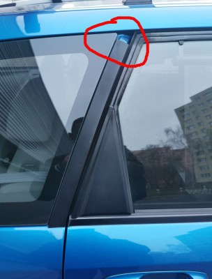

mam problem bo, w którymś momencie pękła mi osłona tylna słupka (przedstawia to zdjęcie)
i chciałbym się dowiedzieć jak to fachowo się nazywa?
i ewentualnie gdzie coś takiego mogę teraz dostać ?
starałem się jakoś odnaleźć to na aukcjach ale niestety bez powodzenia:-(
prosił bym o pomoc. bo obawiam się w czasach takiej pogody to woda będzie dostawała się do środka.

To jest bardziej element dekoracyjny aniżeli odpowiadający za szczelność.
Zazwyczaj jest to nazywane osłona słupka C bądź tylnego.
Numery katalogowe to:
96617703 Lewy
96617704 Prawy
Patrząc po internecie prawą stronę idzie dostać głównie w Rosji.
Tu jest jedna stara oferta z Polski:
https://archiwum.allegro.pl/oferta/oslo ... 71109.html
Możesz spróbować się skontaktować i zapytać czy jeszcze mają.

Poszukaj na necie , kto sprowadza auta z Anglii i robi przekładki. A Nubira II nie miała czegoś takiego?
Ja bym spróbował naprawić , dorabiając brakujący element w zakładzie naprawy plastików .
