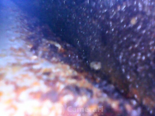

taka ciekawostka. Samochód z zewnątrz wygląda fajnie, zero rdzy, elegancko się prezentuje.
A tymczasem w progach... biesiada. (foto dzięki youtuberowi TomTom Garaż).
Poza rdzą jest tam też sporo brudu, ale gdybym chciał to od razu potraktować jakimś środkiem do profili to chyba wyszłaby z tego niezła zupa.
Moją uwagę zwróciło przelewanie się wody w podwoziu. Wpierw myślałem, że to w baku brakuje benzyny. Ale otworzyłem zaślepki progów i się polało. Naprawdę sporo wody.
Czekam na niedzielę/poniedziałek kiedy mają być jeszcze w miarę ciepłe dni, żeby zdjąć zaślepki i osuszyć progi/wylać wodę.
Czy jest jakiś dobry patent na usunięcie tego brudu? Nie mam kompresora, nie mam karczera.

Jedyne co przychodzi mi do głowy bez otwierania progów to zastosować technologię którą stosuje się przy renowacji zbiorników paliwa, czyli wytrawienie rdzy + jakaś farba i ew. na to środek do konserwacji profil. Wiem, że firma fertan ma coś takiego w ofercie, ale z tej technologii nie korzystałem (korzystałem tylko z konwertera rdzy, który jest dość fajny, ale trzeba się trzymać opisu technologii i czasów).

Zamiast środka do profili zamkniętych użyj oleju. Olej hydrauliczny nie śmierdzi, mniej brudzi w razie kontaktu a efekt da podobny.

Polecam równiez, w tamtym roku pozalewałem progi olejem rozbryzgowo z kompresora przez otwory technologiczne wszędzie gdzie sie da przez dwa dni kapało oczywiście stał przez ten czas w garazu w tym roku to powtórze , fakt auto nie jezdzi w zimie ale profilaktycznie tak robie. Wiadomo że są specjalne środki dzięki którym przybywa pieniedzy w portfelu tym co je wymyslili, ale kazdy psika tym czym uważa za słuszne zrobie jakies fotki jak wyglada sytuacja umnie wewnątrz progów.

Potwierdzam stary niezawodny sposób stosowany przez mojego ojca od 30 lat wypróbowany na 2 skodach-100mb i Faworit ,2 maluchach i ciroenie saxo.Polski bitex rozcięczony olejem i wtryśnięty pod ciśnieniem w każdą możliwą dziurę.Minus kapie przez dwa lata przy wysokiej temp latem.Zalety - Skoda faworit 91 dojeżdżana prze zemnie sprzedana jako pełnoletnia zero rdzy w progach drzwiach i klapie co jest normalką w tych modelach.Saxo 2003 zero rdzy.I najgorsze nie posłuchałem dobrych rad zaufałem nowym technologiom i teraz progi do wymiany.Wniosek nie wszystko co stare jest złe.

Ja tam gdzie się da i widzę rdzę wale Cortanin-f. Całkiem ładnie wiąże rdzę i kosztuje grosze, a i produkt Polski.

Z tą różnicą że po zakupie zabezpieczyłem od środka i na kamerce nie wyglądają tak źle.
Do zabezpieczenia polecam Valvoline Tectyl ML. Dlaczego? Bo chyba jako jedyny oprócz wosku powstrzymuje postępującą korozję/
