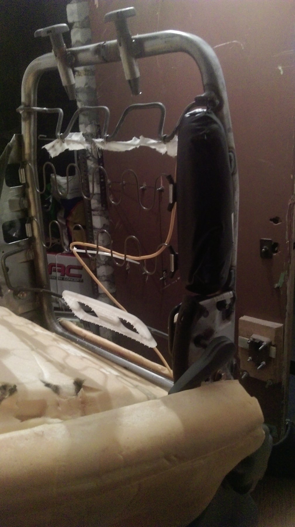

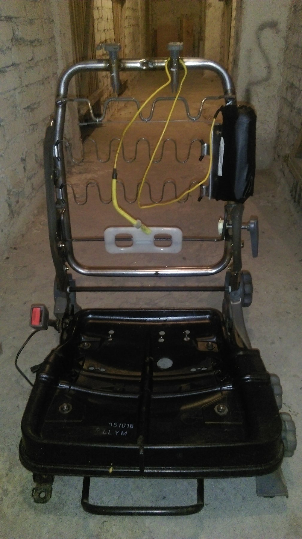

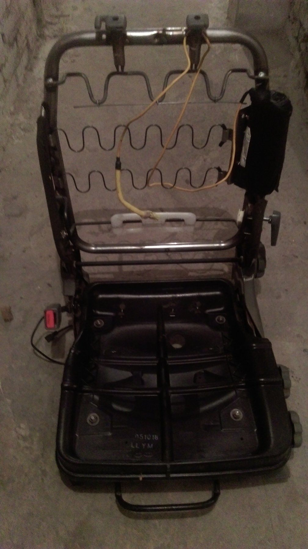

robik
Posty: 1506
Silnik: 1.6 109KM
LPG: LPGTECH
Lokalizacja: ŁÓDŹ
Re: Fotele Nubira/Lacetti
Post autor: robik » 27 mar 2018, o 14:03
Była okazja to skorzystałem 😉
Parę fotek jak fotelik wygląda 😊
