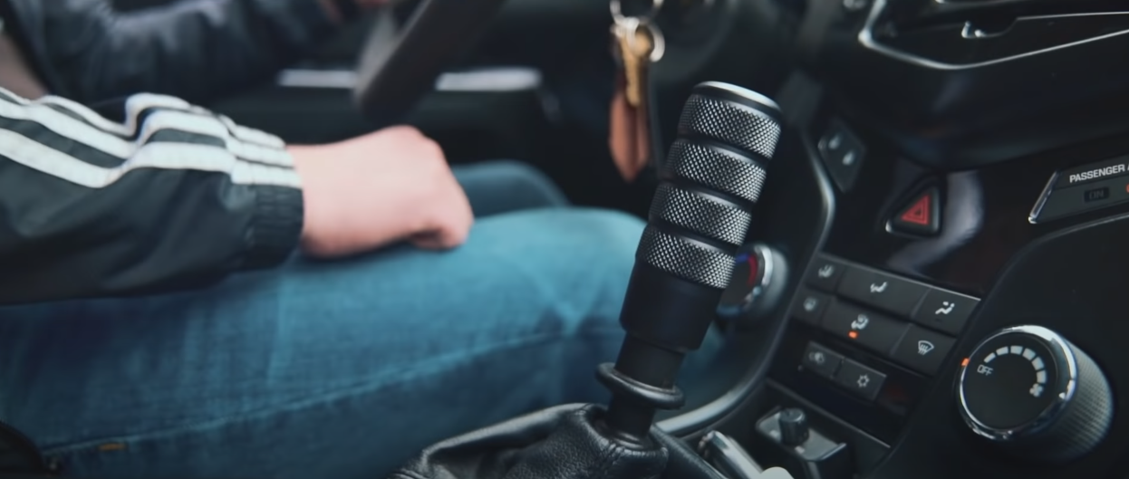

Re: Gałka zmiany biegów - Cruze 2012 (wrzesień) - wymiana
Ktoś widział taką, wie gdzie można dostać? Czy to jakiś custom? Przeszukałem różne sklepy, w tym Ali i lipa, są jedynie takie małe czyli gorzej wyglądają i nie takie wygodne.
- dokia
- fachowa i pyskata diablica
- Posty: 4590
- Reputacja: 126
- Imię: Dorota
- Lokalizacja: Mazury
A to pewnie razem z tym trzypaskowym dresem było w zestawie
