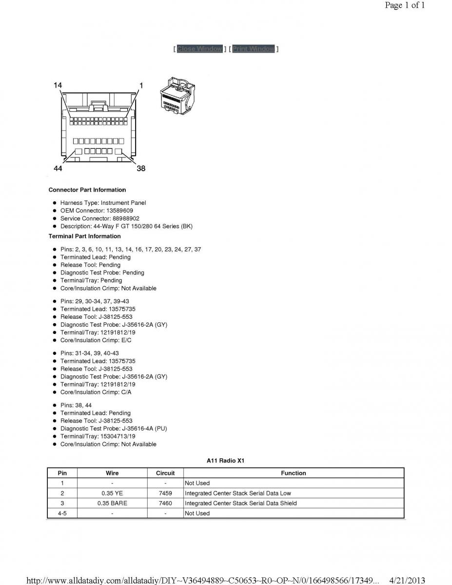

Zdemontuj ten plastik ze słupka i tam będzie złącze które widać na tym filmie:
A poniżej rozpiska złącza X700 które tam się znajduje (lewa strona, po prawej jest x800, ale sygnały są na tych samych pinach)
Jak masz ochotę na większe dochodzenie, to dobrze byłoby zdemontować radio i sprawdzić czy na złączu są podpięte kable na pinach 34, 42 dla lewego tylnego głośnika oraz 33, 41 dla prawego tylnego głośnika. Rozpiska złącza poniżej:
