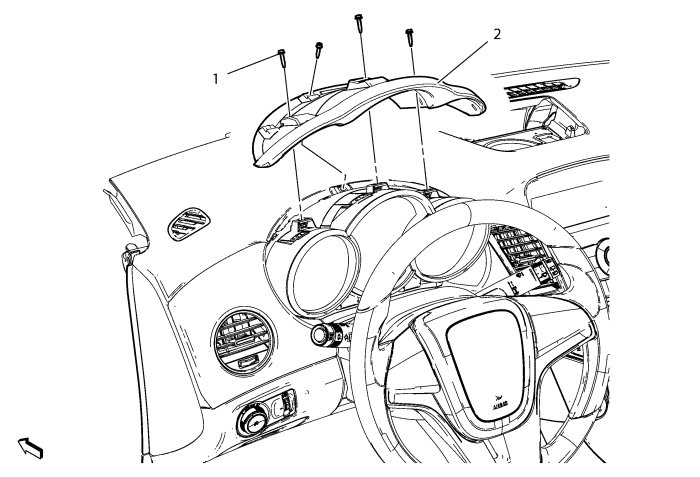

Cześć
Właśnie odkryłem ze jedna z kratek po lewej stronie nie pozwala się regulować. Wygląda jakby ten suwak spadł z trzpienia, czy wiecie jak to ewentualnie rozebrać nie uszkadzając nic?
Pozdrawiam.
AdamT
Posty: 698
Imię: Adam
Samochód: Octavia III FL
Lokalizacja: SRC
Re: nawiewy - kratki
Post autor: AdamT » 23 maja 2014, o 15:16
Wygląda że demontuje się cały element obszyty materiałem (powinien być na wcisk).
W pierwszej kolejności trzeba zdemontować daszek liczników:
I potem element obszyty materiałem:
Post autor: etac » 23 maja 2014, o 15:19
A kratke sie wyciaga z niej pozniej. Pewnie spadl plastik regulujacy. Zajrzyj.
