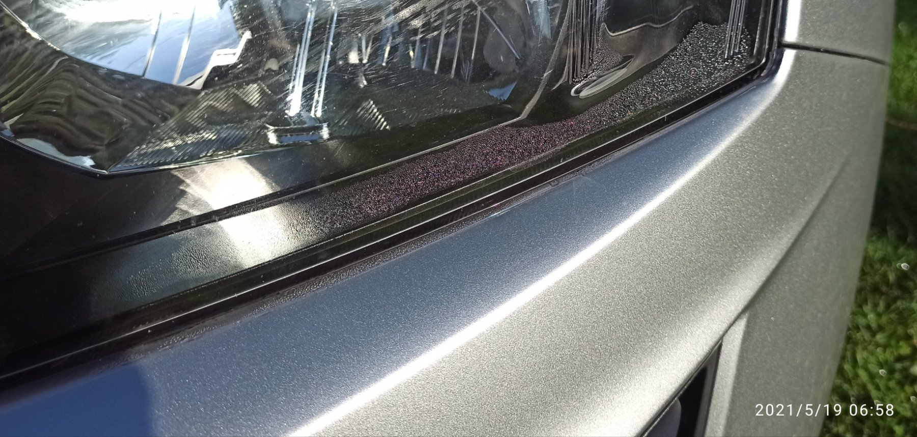

Post autor: Przemek » 19 maja 2021, o 06:37
Odkopie trochę temat znalazł może ktoś te kanały do odparowywania lamp? Nie wiem dlaczego wczoraj po kilku godzinnym postoju samochodu na deszczu zaczęły parować mi lampy....
