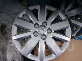

Cześć,
Posiadam koła alumionwe 17. Na zimę planuję 16 stalowe + kołpak oryginalny.
Jakie będę potrzebował śruby do tych kołpaków (zdjęcie poniżej), żebym mógł założyć osłonki na śrubę (nr części GM)? Myślę, że jest to nr części GM 09594683, lecz proszę mnie w tym utwierdzić - dzięki.

Ale jak ? przecież w tych kołpakach nie ma otworów na śruby - to imitacja śrub , oryginalnych zakrętek kół nie będzie widać spod kołpaka...

Jesteś pewny na 100% ?
https://archiwum.allegro.pl/oferta/kolp ... 49230.html przeczytaj "zestaw zawiera" i troszkę powyżej "mocowany na 5 śrub"

Teraz mnie zaskoczyłeś.... z kołpakami posiadającymi otwory na śruby spotkałem się jedynie w felgach strukturalnych- dla mnie w twoich przypadku wygląda to jak imitacja śruby wytłoczonej w plastikowym kołpaku - ale z tej aukcji rzeczywiście wynika że są jakieś osłony śrub -, chociaz tutaj nic o nich nie piszą -https://dochevroleta.pl/pl/p/kolpak-fel ... nzyna/1647 poczekaj na wypowiedz ETACA - on będzie wiedział co i jak ;) ( ja w swoich stalówkach wybrałem zwykłe kołpaki z możliwością naklejenia znaczka chevi i jestem zadowolony ) :)

No to czekamy na wypowiedź fachowca :) na starym forum ktoś pisał o tych śrubach, że muszą być specjalne żeby nałożyć nakładkę. Wolę się upewnić :)

Mój tata w i30 też ma kołpaki przykrecane tymi śrubami więc jest to możliwe

Mam takie kołpaki u siebie. Koło przykręca się śrubami, które na zewnątrz też mają gwint. Po przykręceniu koła zakłada się kołpak, który ma plastikowe śruby i je nakęca się na te stalowe.
Śruby takie jak te:

Te śruby są pod tym nr katalogowym co podałem. Znalazłem używane tylko pytanie czy ma to znaczenie, czy wersja benzyna/diesel?

RC4 pisze:Mam takie kołpaki u siebie. Koło przykręca się śrubami, które na zewnątrz też mają gwint. Po przykręceniu koła zakłada się kołpak, który ma plastikowe śruby i je nakęca się na te stalowe.
Śruby takie jak te:
zgadza się. Kiedyś były kołpaki, które miały imitacje nakrętek, które po założeniu kołpaka dokręcało się do tych nakrętek.
Takie śruby już nie nadawały się do kół aluminiowych

Czyli do tego kołpaka GM 96994761 ze zdjęcia potrzebuje nakrętek o nr GM 9594683?

W orlandach wyjeżdżających z salonu na stalówkach są właśnie takie śruby i takie kołpaki. Jak dla mnie genialne rozwiązanie.

Ja miałem takie kołpaki (już sprzedane) zostały mi jedynie nakrętki ale potwierdzam najpierw przykręca się koła tymi nakrętkami a kołpak wciska się w obręcz i dokręca plastikowe nakrętki kołpaków do nakrętek koła :) Przynajmniej zero stresu gdy koło wpadnie w dołek a kołpak nie odjedzie w innym kierunku :lol:

Nakrętki zamówione od Kolegi mariuszg008 ;) ASO potwierdziło, że benzyna i diesel mają te same nakrętki. Inne są tylko do alu.
