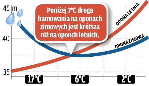

Z tym mokrym to nie do końca tak jest jak myślałem .
Zalecenia co do wymiany opon letnich na zimowe przy 7°C nie wynikają ze zmian przyczepności na suchym asfalcie. W takich warunkach opony letnie wykazują wyższość nad zimowymi nawet poniżej zera stopni. Związane jest to z intensywnym nagrzewaniem się bieżnika przy hamowaniu i osiąganiu jego wysokiej temperatury nawet na mrozie. Jednak jak potwierdzają nasze badania, sytuacja zmienia się na mokrej nawierzchni, kiedy woda zapewnia intensywne chłodzenie bieżnika. W takich warunkach skuteczności hamownia opon zimowych i letnich zrównują się w okolicach 7 stopni, natomiast poniżej tej temperatury opony zimowe okazują się lepsze. Te zależności potwierdziły nasze badania przeprowadzone na oponach letnich (Continetal ContiPremium 2) oraz zimowych (Continental ContiWinterContact TS 830). przy temperaturach otoczenia 20°C, 6°C oraz 2°C. Dowiodły one, iż wymiana opon na zimowe przy temperaturach rzędu 7°C ma sens.
tutaj cały artykuł całkiem ciekawy i chyba dość merytoryczny
http://magazynauto.interia.pl/porady/ek ... Id,1097579
fajny obrazek ale dotyczy MOKREJ nawierzchni
bo na suchej letnia opona jest lepsza nawet poniżej zera :tak:
I teraz bądź tu mądry w naszym sory klimacie {:/
