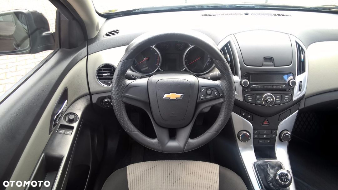

Poszukuje kratek nawiewu do konsoli środkowej do mojego Cruze. Z lewej strony nie ma w ogóle tego elementu umożliwiającego przesuwanie góra dół. Z prawej i lewej strony okrągłych kratek widocznie spadły te mocowania, gdyż również nie da się ustawić kierunku. Wnętrze jak na zdjęciu (zdjęcie wyszukane). Nigdzie właśnie takich nie potrafię znaleźć.
Przy okazji chciałem zapytać czy jest możliwość demontażu wyświetlacza radia. Pod "szybką" są zacieki i myślę, że da się je usunąć od wewnątrz, lecz nie wiem jak tam wejść (i czy to w ogóle możliwe)

co do kratek to tylko allegro, ale cene w ASO tez trzeba sprawdzić, bo czasem na allegro cena za używkę jest taka sama lub większa niż w ASO. Kratka wystepuje tylko z ramką do radia.
Co do szybki to tylko po rozebraniu radia, ale jak będziesz wymieniał ramkę, to i do radia się dostaniesz. Ramka jest na wcisk

Czy jest ktoś w stanie powiedzieć, czy same kratki z konsoli środkowej będą pasowały z auta przed liftem do auta po lifcie (jak moje)?Na aukcjach nie ma innych a w aso jedna to koszt ok 120 zł plus robocizna. Może ktoś już to rozbierał/wymieniał i ma doświadczenia?
Dodatkowo pytanie czy boczne kratki (te okrągłe) są jednakowe w jednej i drugiej wersji wnętrza?
Re: Kratki nawiewu
konsola środkowa - NIE
boczne - TAK
boczne - TAK
