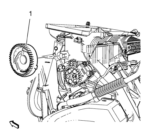

Dla wyjaśnienia kilka treści i odpowiedzi:
- nagrzewnica jest jedna nie ma dwóch, oddzielnych lewa i prawa
- obieg zamknięty zamyka dostęp powietrza jeszcze przed rozdzieleniem powietrza
- powietrze sterowane jest klapami w układzie sterowania jak na zdjęciu ponizej
Czyli w twoim przypadku, jeśli nagrzewanie silnika jest prawidłowe, bo z tym mają problem Chevrolety 1.8 i 1.4, to mamy problem prawdopodobnie z cięgnami klap sterujących układem nawiewów.
Dostęp do tych serwomechanizmów jest niestety mocno ograniczony, ale nie niemożliwy.
Przy tych tysiącach zaproponowanych, może warto rozejrzeć się po allegro i kupić całą nową obudowę wraz z serwomechanizmami i ją wymienić, ale do tego trzeba zdjąć całą deskę rozdzielcza.
Innym problemem może być tez uszkodzony sensor lewego nawiewu, który podaje wyższą temperaturę niż rzeczywista i system zamyka klapę od nagrzewnicy, ale to wymaga diagnozy w serwisie.

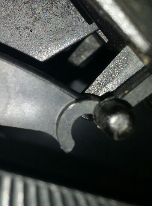

Witam. Ja właśnie dziś zrobiłem ta klapę. U mnie też się wydawało ze klapa działa, bo będzie działać tylko nie domyka się do końca dlatego idzie lekko ciepłe powietrze przy włączonym zimnym nawiewie. Włączyć trzeba jeszcze zimne na nogi i jeśli będzie walić gorącym w nogi to klapa. U mnie tak było. Do dziś he he. Zrobiłem przez cięcie otworu w mieszalniku.
Nie domykała się bo mocowanie klap się urwało.

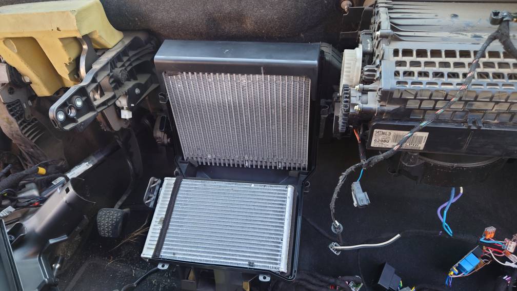

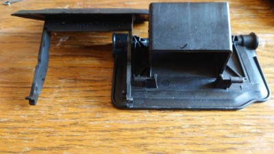

Właśnie jestem po samodzielnej wymianie mieszalnika powietrza. Zakończone sukcesem więc w końcu da się jeździć
A całość wyglądała tak że na kierowce wiało zimne powietrze a na pasazera gorące albo zimne zależnie od ustawienia. "ruski sposób" u mnie nie dał rady - po nacięciu otworu i lekkim dotknięciu łapy rozsypała się... (jedna była złamana druga cała).
Telefon do serwisu z pytaniem o cenę obudowy: 1250,- no nic... jadę kupić. Na miejscu pan od części mówi ze wystarczy wymienic górną część z klapami, cena spada o połowę więc szczęście w nieszczęściu
Wymiana zajęła mi w sumie około 6 godzin (da się krócej ale robione na zewnątrz z powodu wąskiego garażu przy niefajnej temperaturze więc trzeba było się czasem ogrzać w domu)
Czytając instrukcje serwisowe miałem obawy czy nie trzeba będzie opróżnić ukladu chlodzenia i klimy - nie jest to potrzebne - da się rozkręcić mieszacz i wyciągnąć samą górę
