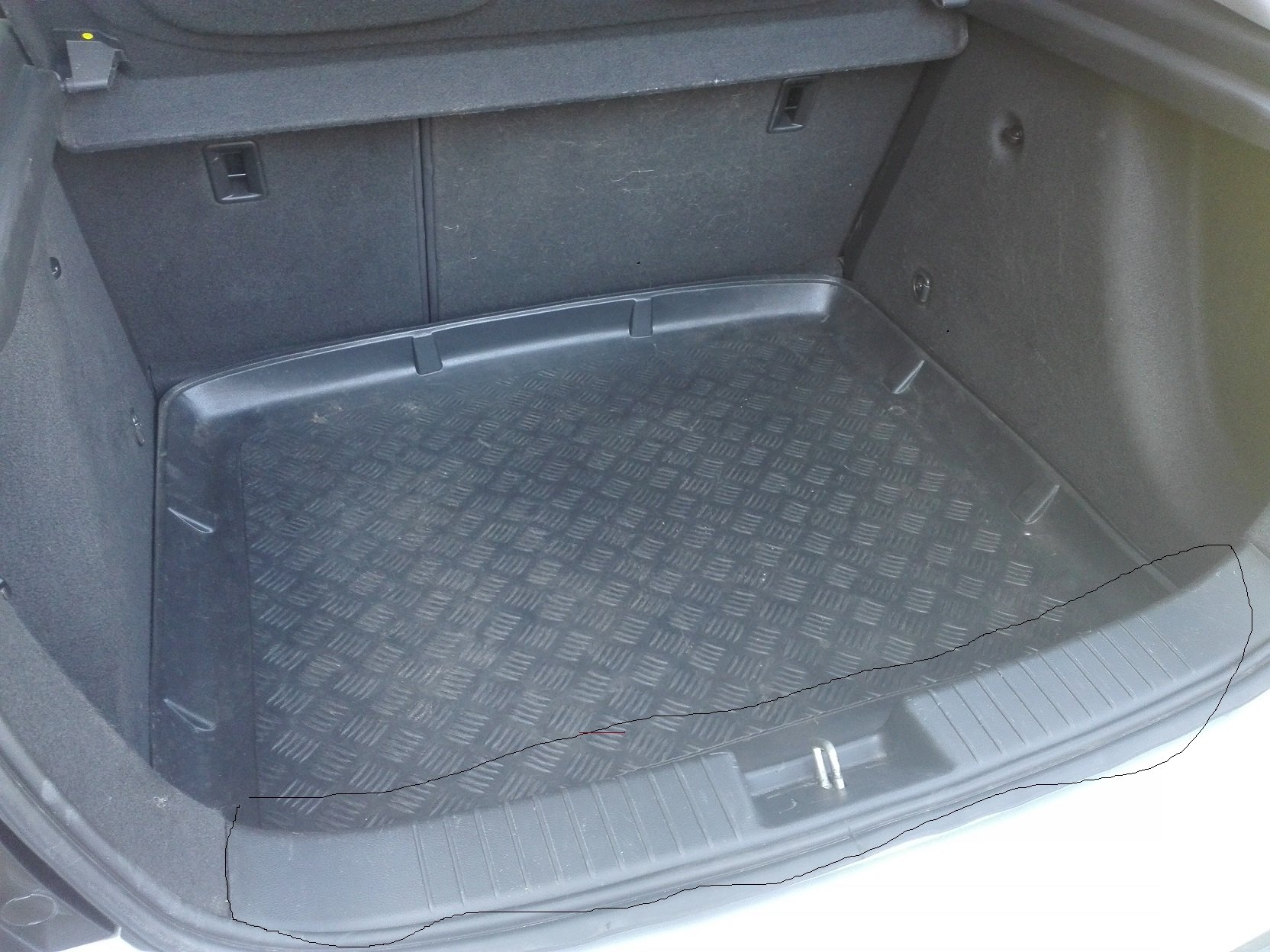

Demontaż osłony w tyle bagażnika
Post autor: robertz » 15 lip 2025, o 20:06
Jak zdemontować osłonę zaznaczoną na zdjęciu?
Wystarczy podważyć, jak na przykład plastikowe osłony na progach?
Czy jakoś inaczej?
Pytanie bierze się stąd, że muszę wymienić kabel od tylnej kamery (ten idący do przodu i podłączony do radia).

Demontowałem tą osłonę bardzo dawno temu, aby przeciągnąć kabel do kamerki cofania, o ile dobrze pamiętam to ta osłona jest na zatrzaskach.

Na takich jak boczne osłony na progach, czyli na wcisk?
Re: Demontaż osłony w tyle bagażnika
Post autor: etac » 16 lip 2025, o 06:23
Najpierw 2 spinki od strony komory, a potem w górę bo jest na spinkach

Czyli jak spinki,to trzeba delikatnie.
Post autor: etac » 16 lip 2025, o 11:09
ta są dwuczęściowe spinki

Ok, to ruszam tyłek i spróbuję zdemontować osłonę bez uszkodzenia spinek.
