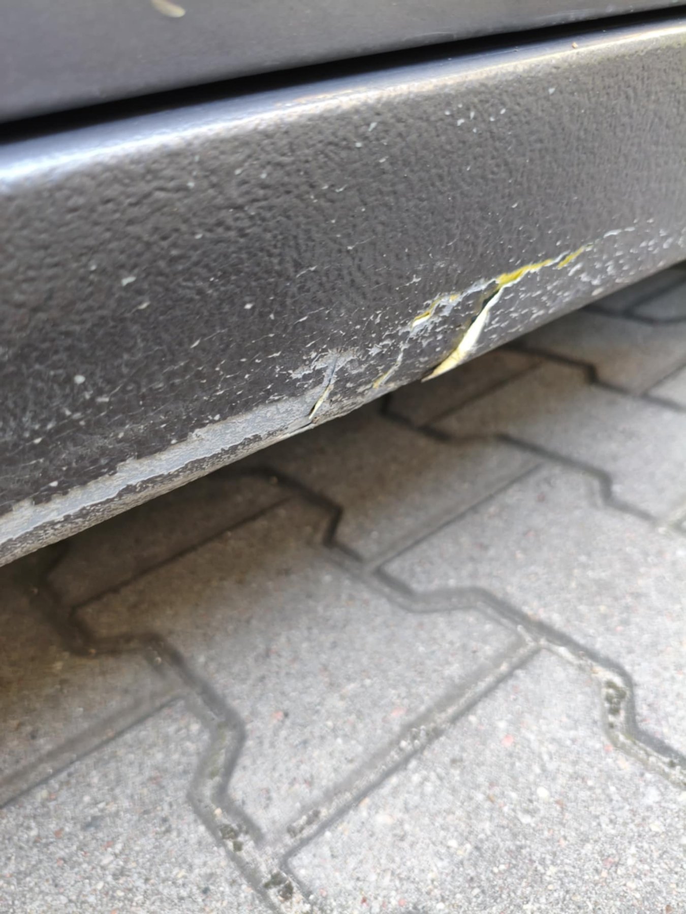

W sobotę wracając z ryb niestety ugrzęzłem i próbując wyjechać zrobiłem dziurę w progu od kierowcy niestety... Patrzyłem, nie zauważyłem żadnej rdzy, po prostu ta szarpnięta dziura. Nie byłem jeszcze u blacharza, więc może ktoś wstępnie odpowie. Czy jeśli jest zdrowy próg to wystarczy wspawać reparaturkę i potem polakierować element? Czy taka dziura = wymiana całego progu?
Na necie widzę reparaturki, natomiast nie ma zbyt wielu ofert progów do HB 2013r. lift. Wrzucam zdjęcie. Dzięki za jakiekolwiek info :tak:

Jesteś pierwszym właścicielem?
Po ilości szpachli podejrzewam że tam już nie ma za bardzo co ratować i trzeba będzie jednak wstawić cały nowy próg.
Jak blacharz ma giętarke do blachy to ci powinien bez większego problemu odtworzyć próg.

Nie, auto posiadam od 5 lat, zero problemów z mechaniką/blacharką, a tu taki kwiatek wyszedł w sumie przypadkiem. Mniej więcej jakie koszta się szykować z 2k?

jak tyle swpzahcli liczlbym z 5 klocków moze byc nawet potrzeba wstawnia wewnetrznego progu jak i poldogi
