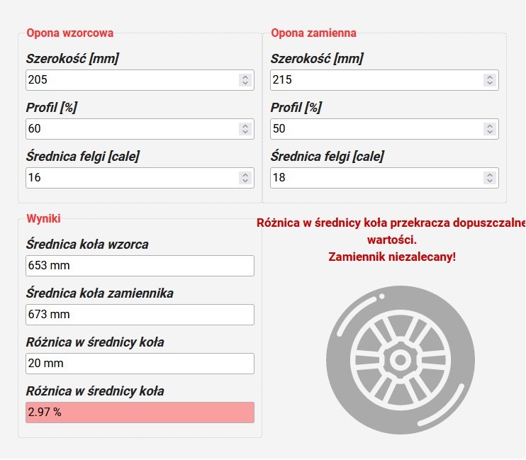

Na nowe felgi 18 cali 7J szukałem opony 215/50/18. Zgodnie ze sztuką powinienem kupić rozmiar 215/45/18 - jednak chciałbym miec grubszy profil aby wypełnić tą kozią luke. Opuszczanie auta mnie nie interesuje. Pytanie brzmi czy opona 215/50/18 która ma większą średnice o 20 mm w stosunku do rozmiaru 205/60/16 nie będzie obcierać? Załączam wyliczenie poniżej :ok:

Zacznijmy odbtegonze przekracza dopuszczalna różnice, więc zgodnie z nowq ustawa jest dzialniem w celu zakłamania stanu licznika i może być problem

Owadus55 pisze:
2 lip 2024, o 22:14
Nie będzie.

Owadus55 pisze:
2 lip 2024, o 22:14
225/45/18

Post autor: Owadus55 » 4 lip 2024, o 18:44
Dzięki za informacje - wiem już że nie będą obcierały :ok: A skoro mamy taką dyskusje w tym temacie - jak się wypowiecie w stosunku do stłuczki lub potrącenia śmiertelnie pieszego? Może wtedy za takie opony dopiero zaczną nam sie kłopoty? Chociaż z drugiej strony sama jazda na 18 już jest nielegalna - więc czy opona jest taka a nie inna może już nie mieć znaczenia.
