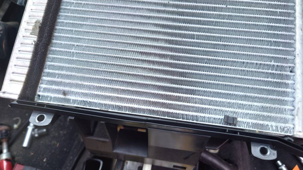

Nadszedł czas aby i ja zabrał się za naprawę klap.
Dzisiaj pierwsze przymiarki blaszek zakupionych u naszych wschodnich "niebraci" jakieś parę lat temu. Przymiarki robiłem do zakupionego używanego mieszalnika. Potrzebny był mi do jeszcze jednej modyfikacji mojego autka
Pierwsze kroki już za mną.
Nawet znalazłem kawałek klapy na nagrzewnicy.

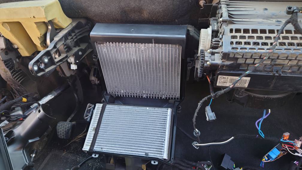

Problem ogrzewanie, nawiew
Witam ekipa,mam Cruze 2.0 163km i delikatny problem z ogrzewaniem. Sytuacja jak teraz lato klima włączona ustawienia różne kombinacje. Zimne leci do góry albo na pasażer/kierowca ale na stopy ciepłe. Ustawiony wentylator na maksa niby się rozkręca ale tak jakby jednak to nie był max. Zima włączone ciepłe i niby leci ciepłe z prawej strony i lewej, wentylator na max ala ta siła wylotu nie jest taka oszałamiająca.
Wczoraj rozebrałem deskę myśląc że klapki... Ale klapki całe jak nówki sztuki nie pourywane.
Jakieś pomysły? Prośba o pomoc
