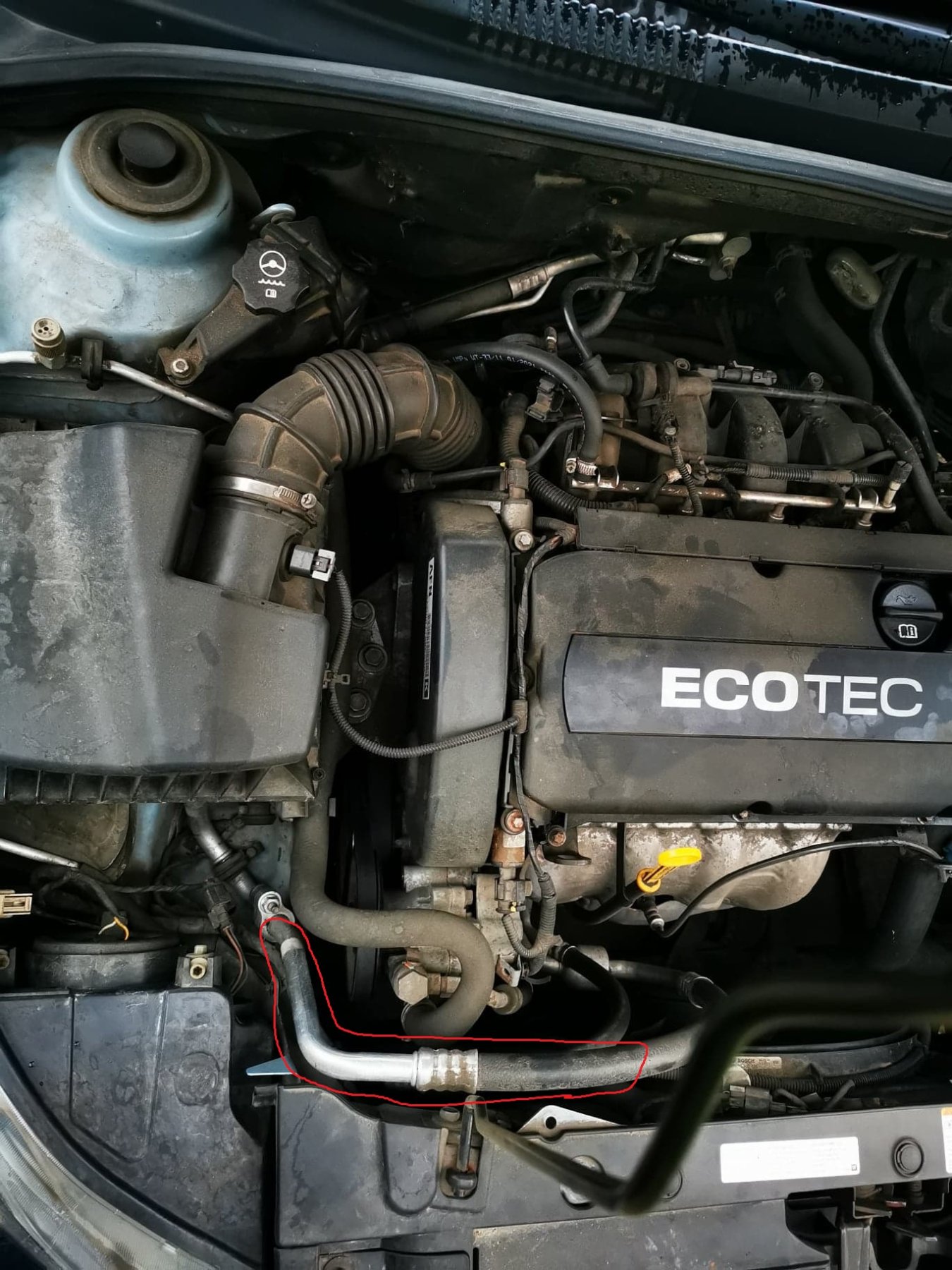

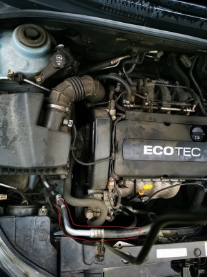

Klimatyzacja - do kabiny nie dochodzi zimne powietrze
Witam mam kolejny problem z klimatyzacją. Klima załącza się ale do kabiny nie dochodzi zimne powietrze. Czasem leci delikatnie chłodniejsze ale zazwyczaj ciepłe.
Po przejrzeniu się układowi to rurka która idzie od wentylatora do kabiny jest zimna (zdjęcie w załączniku). Więc zimne powietrze nią płynie, ale w kabinie już nie leci zimne.
Co to może być?
Nawiewy raczej nie są zapchane bo ciepłem powietrzem dmucha.
Co to może być?
Re: Klimatyzacja - do kabiny nie dochodzi zimne powietrze
Na początek zrób reset pojazdu, a potem przejrzyj forum.
O tym mówisz?
odłącz klemę - z akku
odessij resztkę energii poprzez włączenie świateł
podłącz klemę -
wsadź kluczyk w stacyjkę i przekręć go w pozycję ACC (nie odpalaj)
zaczekaj 40 sekund (moduł HVAC przeprowadzi samokalibracje)
odpal auto
Przeprowadziłem reset ale nic to nie dało. Nadal leci gorące zamiast zimne powietrze.
Zostaje mi rozbieranie całej deski?
Może jest jakiś inny sposób aby tam się dostać i sprawdzić stan tego zamykania ciepłego lub zimnego powietrza.
Gdzieś widziałem że robi się w odpowiednim miejscu dziurkę i niby jest do tego jakieś dojście. Wiecie coś więcej gdzie i jak to zrobić.
