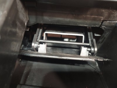

Ja nie mam tej izolacji, a część gumy na klapce jest klejąca i pękła. Resztę elementów (same klapki, obudowy) opukiwałem i raczej wyglądają na zdrowe.
Też o tym wczoraj myślałem i ostatecznie odpuściłem pomysł o izolowaniu (a już sięgałem po czerwoną otulinę rur w Castoramie
W moim przypadku to zastanawiam się raczej, czy przyczyną nie był środek do odgrzybiania, jaki kiedyś głęboko wpuściłem w kanał od strony turbiny nawiewu jak ją naprawiałem. Nie pamiętam, czy sprawdzałem, czy jakoś na gumę może wpływać.

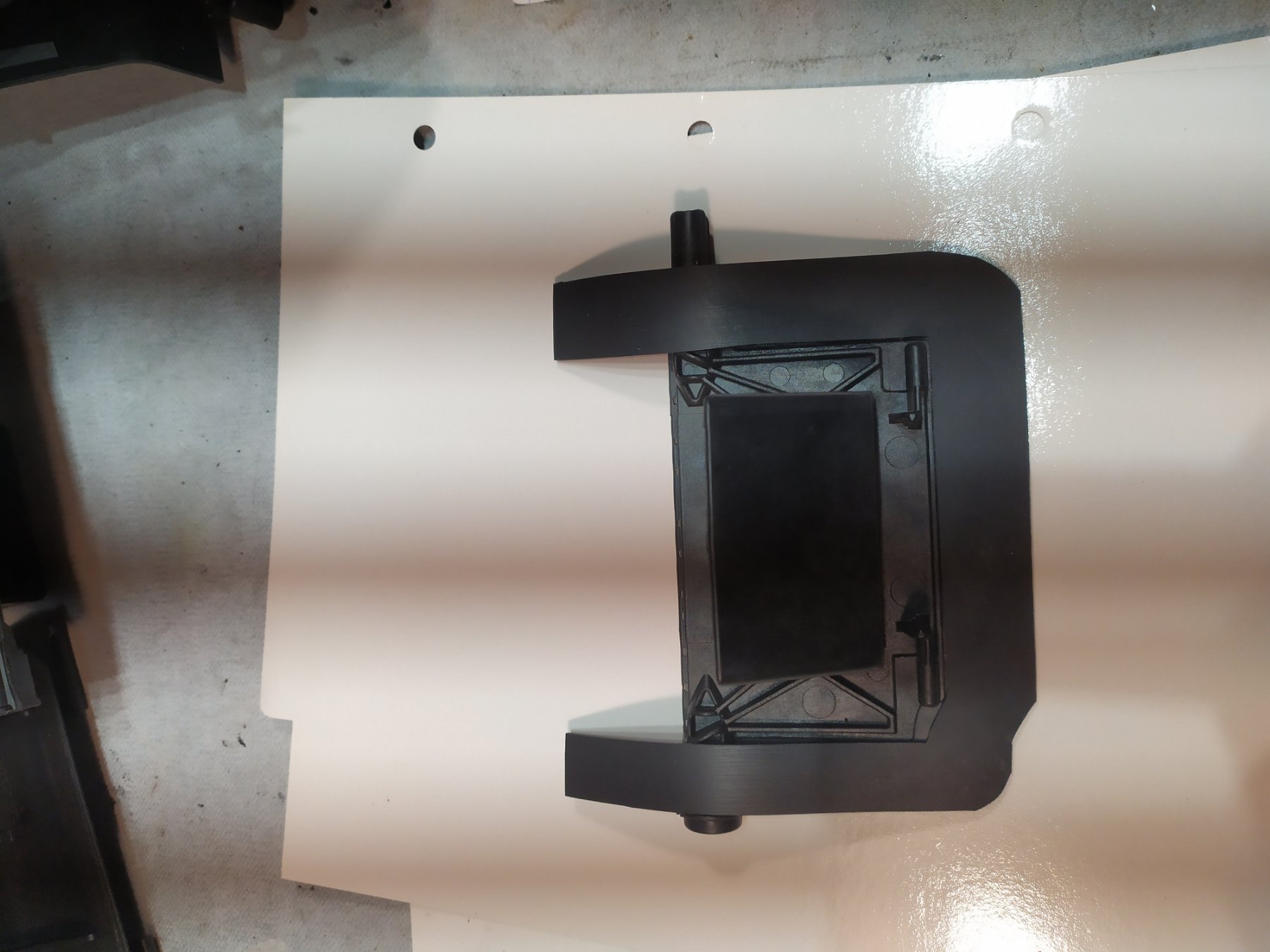

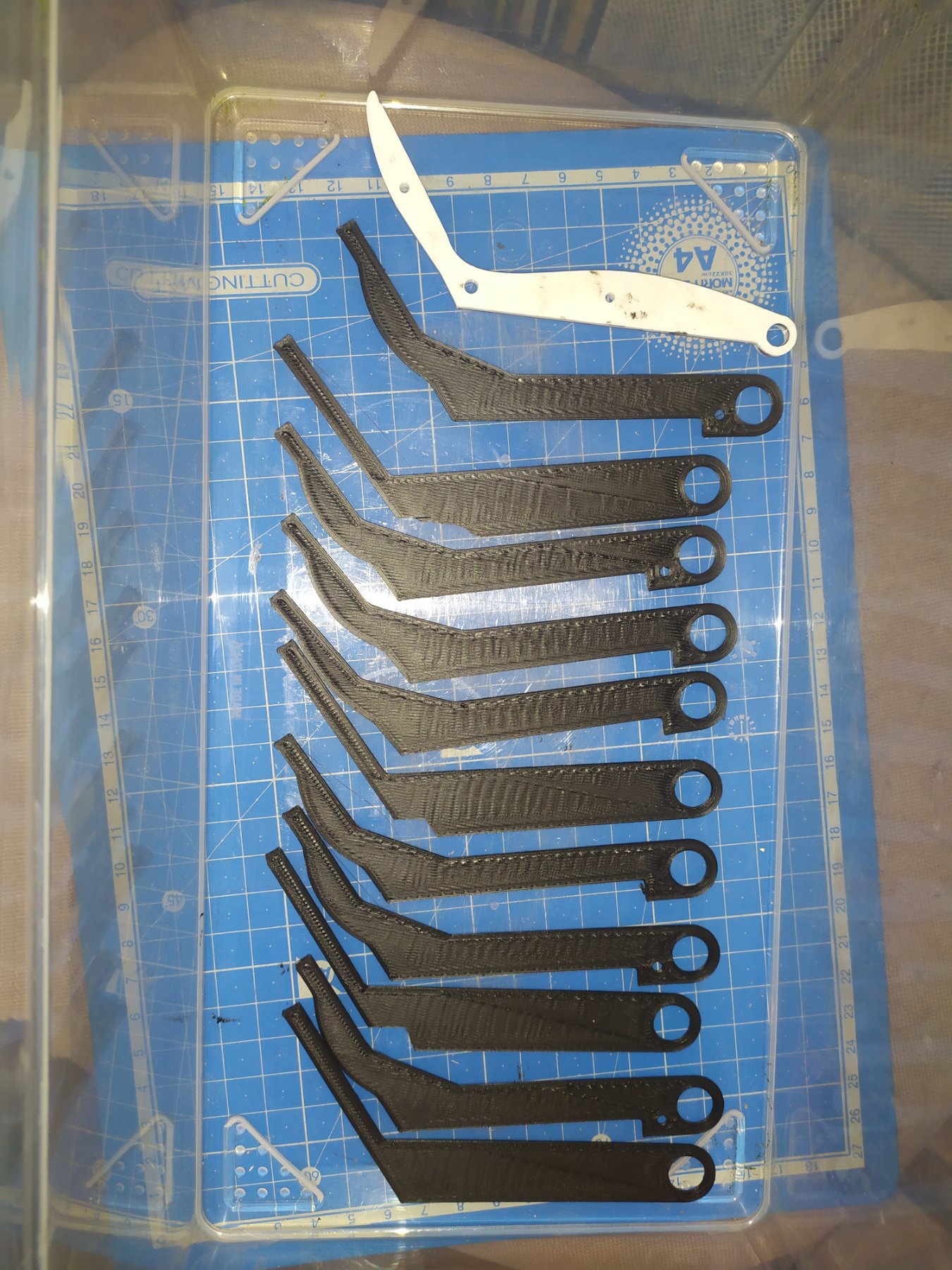

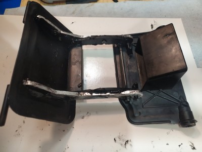

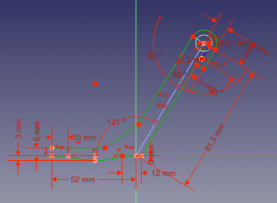

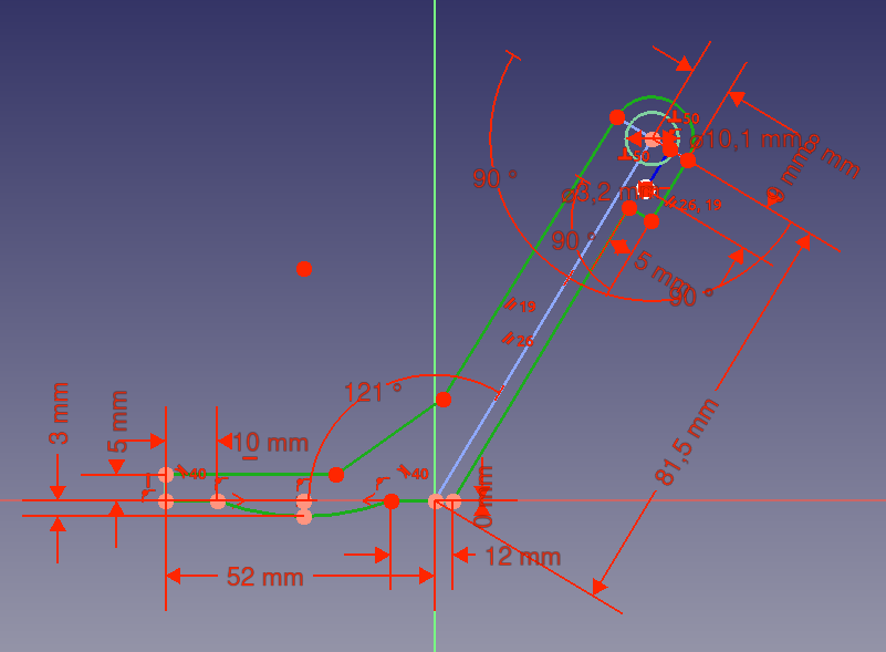

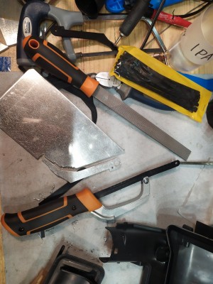

Pomierzyłem sprawną klapkę i zrobiłem sobie szablon, według którego będę wycinał ramiona. Troszkę wymiarami i kątem różni się od tych wrzuconych w tym wątku. Może to kwestia tego, że ja mam Orlando, albo same klapki są już trochę zniekształcone.
Kształt robiłem taki, żeby jak najmniej napracować się później przy wycinaniu z blachy.
Może się komuś przyda: Różne wersje prototypów szablonu: I wersja końcowa: Dzisiaj spróbuję to powycinać i zobaczę czy efekt będzie na tyle zadawalający, żeby montować.

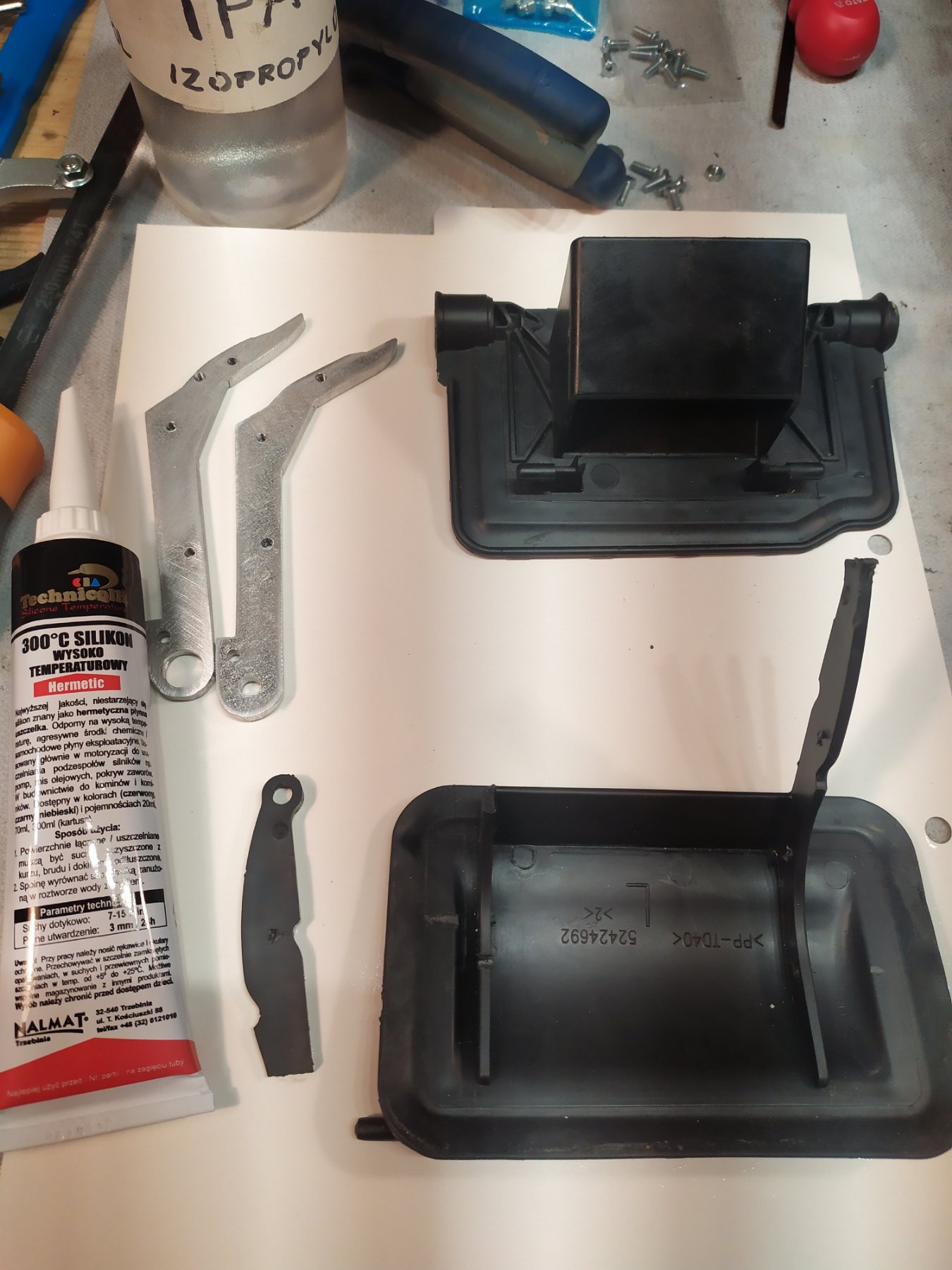

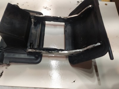

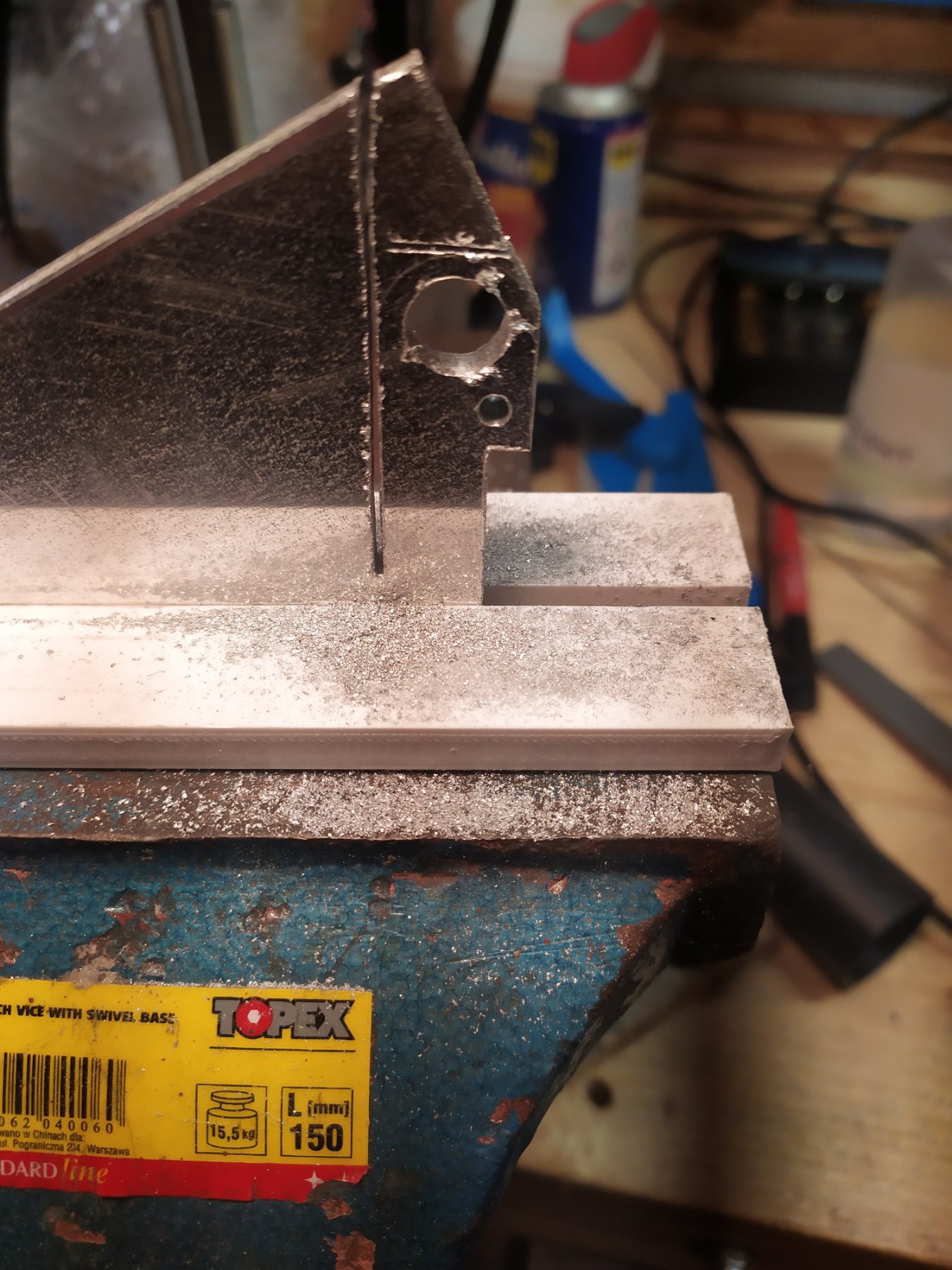

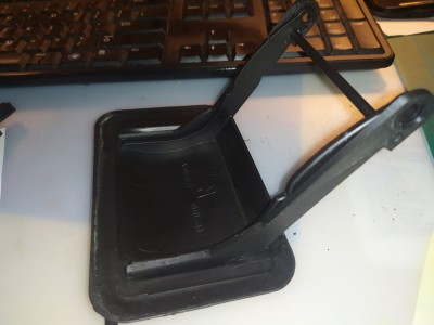

Próbne założenie (z wydrukiem 3d) pokazało, że jednak trzeba jeszcze zaokrąglić mocowanie klapki pchanej. Delikatnie szurało o obudowę. Jak będę miał chwilę to spróbuję dostosować rysunek do rzeczywistości.
Przymiarka z plastikiem: Wycinanka z blachy. Zdecydowałem się jednak na aluminium 4mm, a nie blachę stalową 2mm. Jakby nie obawiał się, że obudzę sąsiadów tnąc kątówką blachę stalową, to bym się na nią zdecydował. Aluminium wycinałem piłką ręczną i obrabiałem zwykłym pilnikiem. Przymiarka z połamanymi ramionami: Przygotowanie do klejenia silikonem wysokotemperaturowym. Wszystko odtłuszczone IPA: Po sklejeniu: Wkręty są fi3mm, wiercone tam gdzie wypada materiał. Dlatego w szablonie widać było tylko dwa otwory - jeden na ośkę, drugi na rozpórkę.
Rozpórka zrobiona jest z pręta gwintowanego fi3mm z każdej strony ograniczona nakrętkami z kontrą.
Otwory na śrubki łączące resztki ramion z blachą są nagwintowane i wypełnione silikonem. Niestety aluminium słabo się gwintuje i dlatego wolałem dodatkowo osadzić w silikonie.
EDIT 1: Dzisiaj spróbuję ogarnąć drugą klapkę - też wzmocnię ramiona, ale też muszą coś wymyśleć na zregenerowanie oberwanej gumy.
EDIT 1: Jeśli ktoś by decydował się na klejenie innym klejem niż silikon wysokotemperaturowy, to zwróćcie uwagę, klapka pchana jest zrobiona z plastiku PP - trzeba użyć specjalnego kleju do PP/PE/PTFE. Klapka pchająca jest zrobiona z kolei z TEO - tu nawet nie wiem jakie kleje można używać.

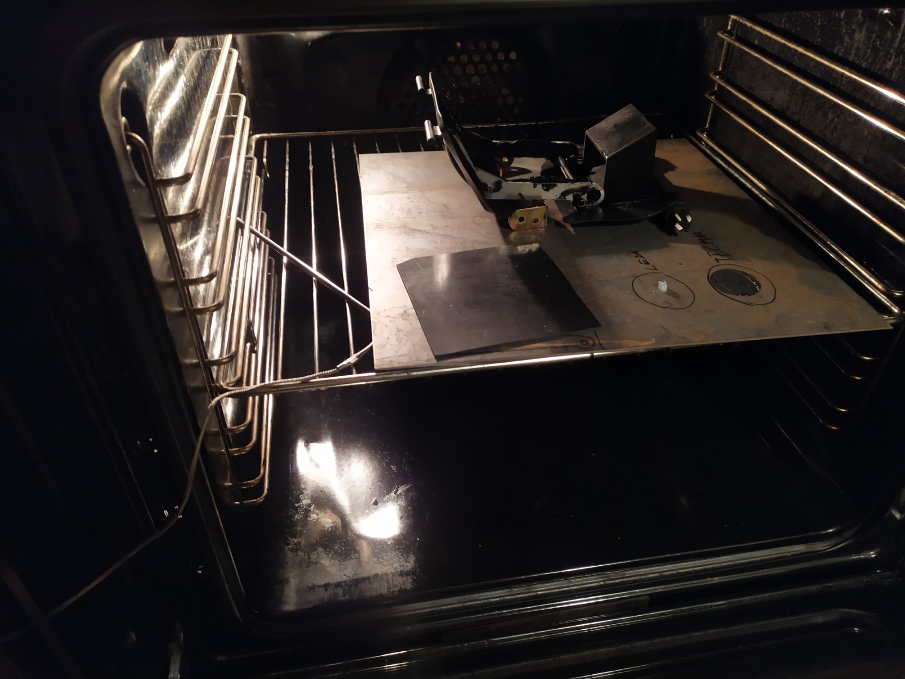

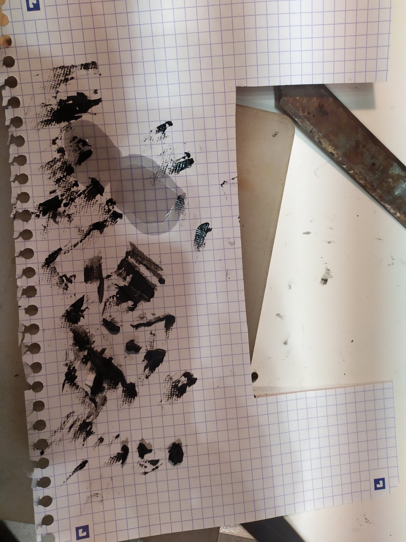

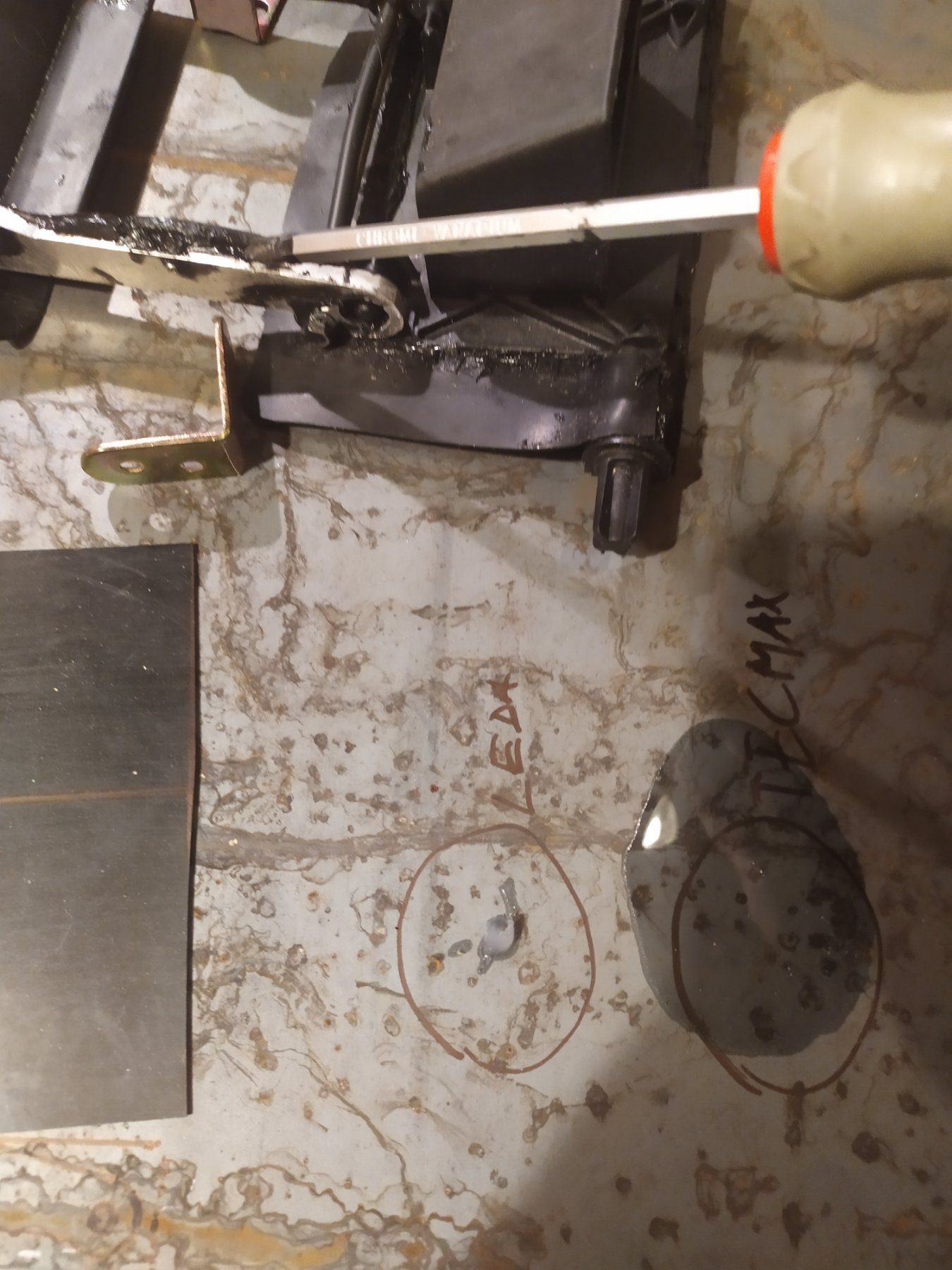

Regeneracja gumy.
Niestety guma od strony pasażera okazała się bardziej zdegradowana niż wyglądała na początku: Tak wyglądało wycieranie dłuta z gumy: W Castoramie kupiłem gumę o grubości 1mm i dociąłem kształt klapki: Przykleiłem na silikon wysokotemperaturowy i dokręciłem śrubkami 2,5mm z blachą. Żeby się przekonać, że nie robię jakiegoś grubego błędu wrzuciłem do piekarnika 110st (zakładam, że normalnie w dole mieszalnika może być 90st -tyle co praca silnika) na 1,5h": Przy okazji przetestowałem dwa smary silikonowe, które miałem
1. z Castoramy - LEDA - ma wprost napisane na opakowaniu 160st
2. z LeroyMerlin - TexMAX - nie ma napisane na opakowaniu, ale na stronie producenta/importera ma napisane max 100st.C - jak widać rozpłynął się momentalnie. To bardziej jest olej silikonowy niż smar.
niestety ten pierwszy jest po 52zł, podczas gdy ten drugi po 14 za opakowanie.
Jedno mi wystarczyło do nasmarowania wszystkich ruchomych części w mieszalniku (jest 6 klapek) Tak wyglądają klapki z nowymi ramionami i z odtworzoną gumą:

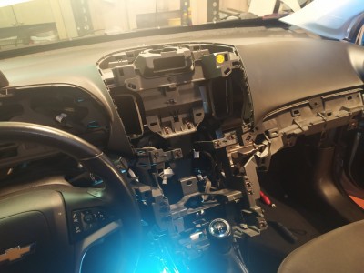

Robiłem Orlando z automatyczną klimą, w którym przestał działać nadmuch ciepłego powietrza na stronę kierowcy.
Mieszalnik różni się od tego w Cruze (widać po kształcie obudowy i sama łopatka ma inny kształt wzmocnienia - można porównać moje zdjęcia z tymi z wątku dotyczącymi Cruze). Nie wiem czy czy da się zamiennie stosować górę mieszalnika - pewnie nie, skoro do Orlando kosztuje prawie 1100zł, a do Cruze 860zł w tym samym sklepie.
Wydaje się, że rozebranie i zmontowanie da się ogarnąć w jeden dzień. Mi to zajęło więcej czasu bo musiałem ręcznie dłubać ramiona i odtwarzać brakującą gumę klapki. Poza tym, nad wszystkim myślałem 10 razy, żeby czegoś nie popsuć.
Robiłem bazując na opisie Big Mikea ze strony 20 - bardzo przydatny opis. Warto go przeczytać i opis Niedźwiedzia też.
Trochę pomieszały mu się strony - np. poduszkę powietrzną odpinać powinien po stronie pasażera, a nie kierowcy.
Oraz według mnie lepiej jest najpierw opuścić kierownicę, dopiero potem wyjmować deskę.
W ogóle kierownice mi było wygodniej położyć na progu (da się ją na tyle odgiąć), a nie na siedzeniu kierowcy.

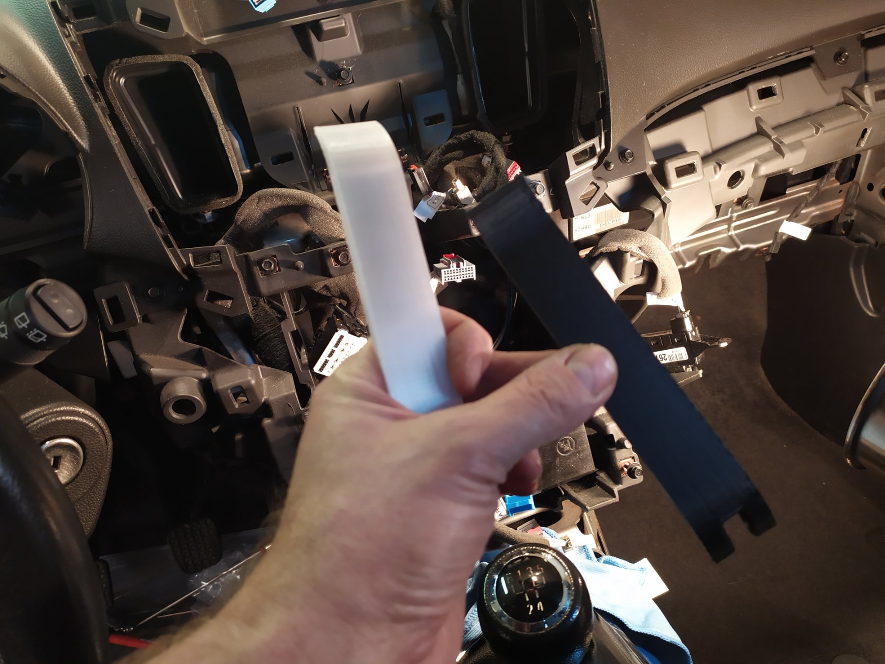

Podsyłam kilka haseł, może się komuś przydadzą:

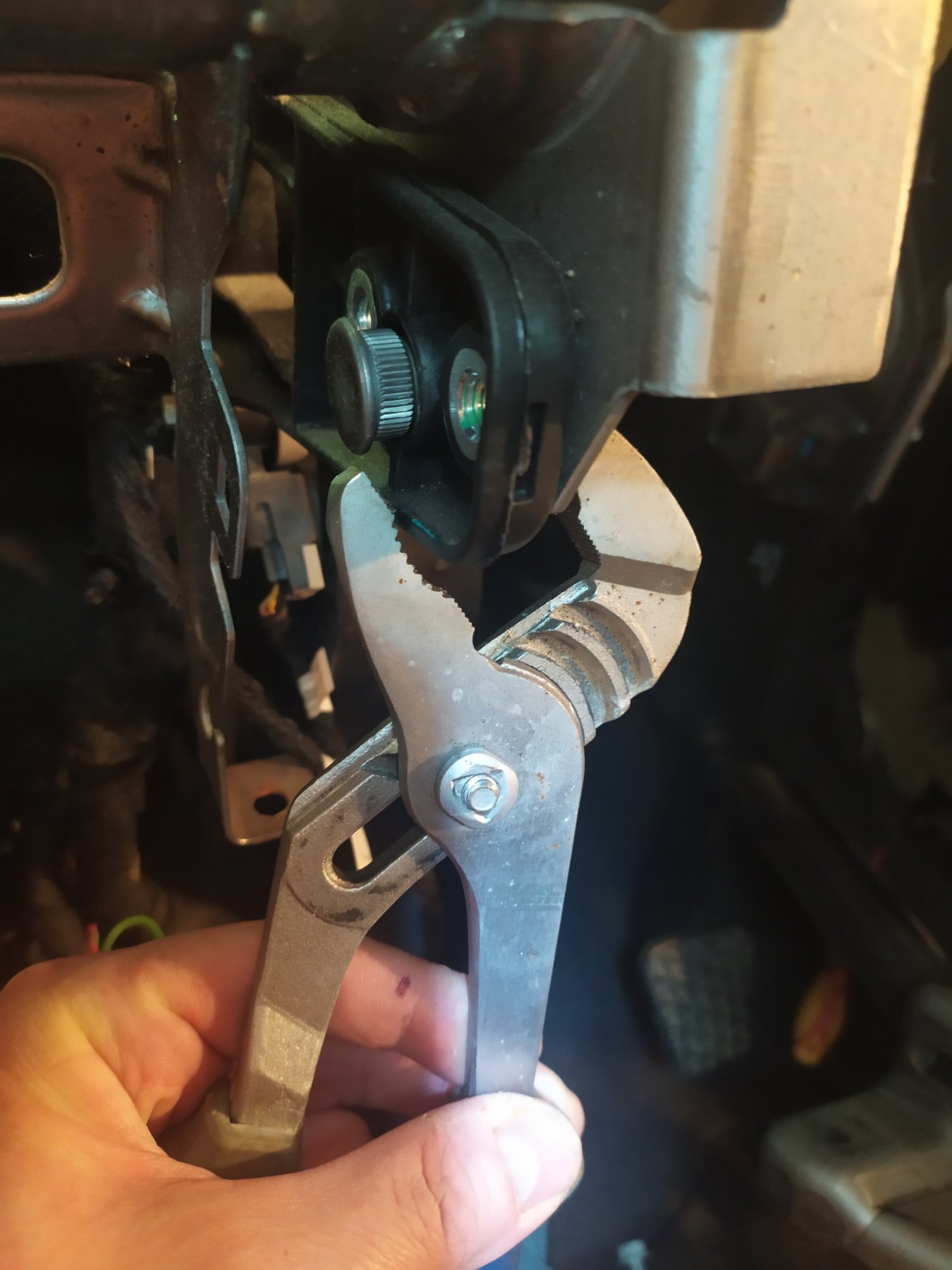

Trzpienie przy kierownicy

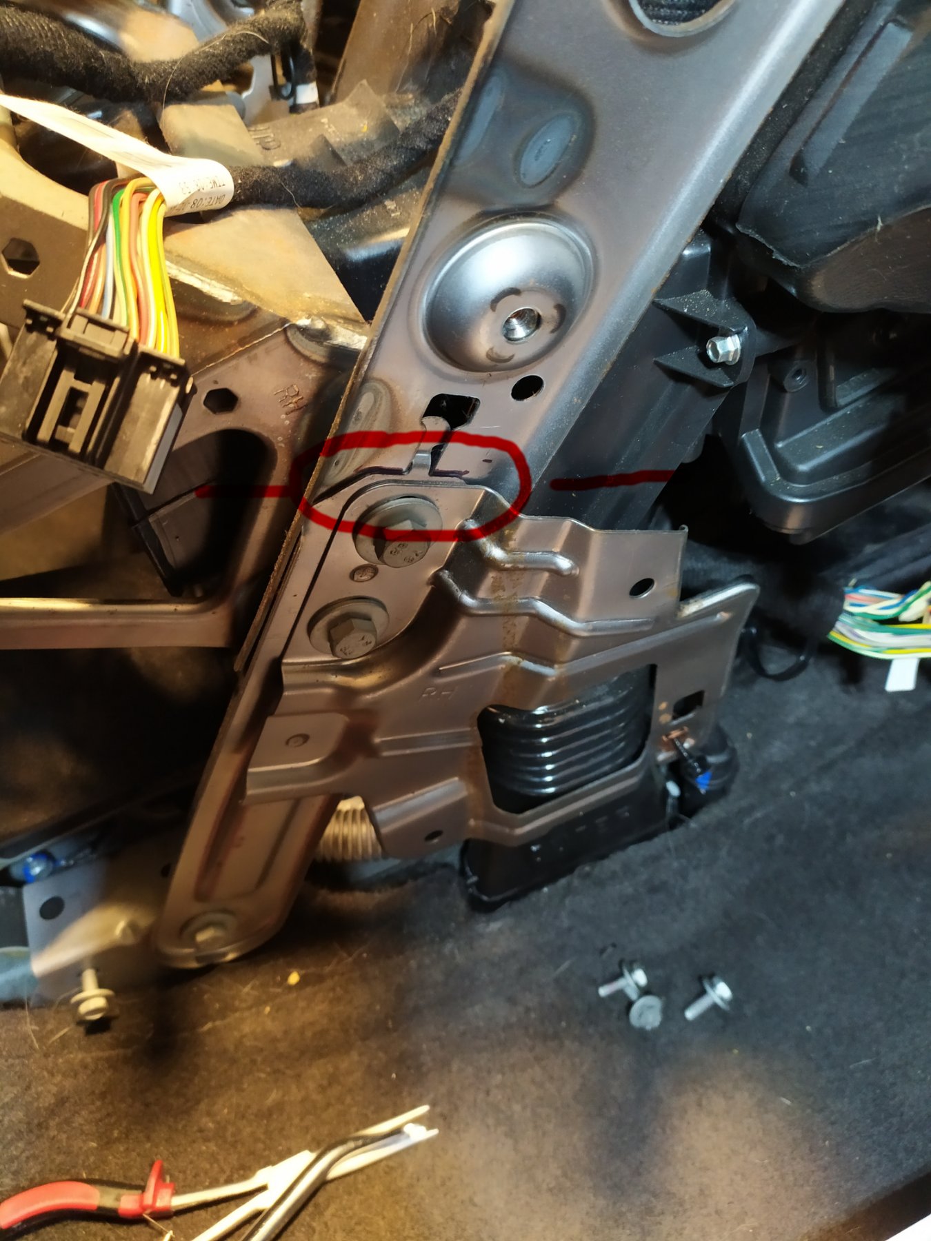

Na szczęście napisał o nich Big Mike i Niedźwiedź - niestety nie napisali konkretnie jak je zdemontować. Mój patent to klucz hydrauliczny i ściśnięcie tak, żeby wyszło na drugą stronę. Rozbieranie mieszalnika:
Do rozebrania połówek mieszalnika konieczna przedłużka do klucza nasadowego 7mm - tak z 15 cm.

Głowienie się co zrobić z wiązką. Na rosyjskim filmiku pokazują, jak belkę/rozpórkę wyciągają z przypiętą wiązką.
Ja odpiąłem ją w środkowej części konsoli, odpiąłem od belki i położyłem pod szybą (była przypięta do skrzynki bezpieczników po lewej i do ECU po prawej stronie samochodu). Silniki krokowe, czujniki temperatury (wszystko co przypięte do mieszalnika) wyjąłem razem z mieszalnikiem i dopiero na stole część z tego trzeba było odpiąć.

Na rosyjskim filmiku, wstawionym w tym wątku, pokazują demontaż jak migają jeszcze kontrolki - ja nie podjąłem się testowania takiego podejścia. ODPIĄŁEM AKUMULATOR JAKO PIERWSZY KROK.
Drukarka etykiet (brother 105 czy jakoś tak) - bardzo się przydaje do opisywania wtyczek. Etykietka na kable, jakiś symbol mazakiem przy wtyczce. Potem składa się wszystko jak błyskawica
Fajnie by było mieć jakiś marker w jasnym kolorze - np. biały.

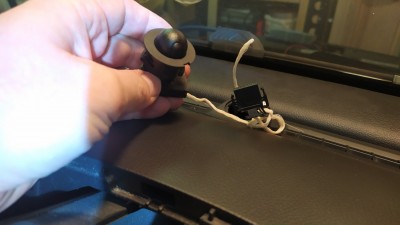

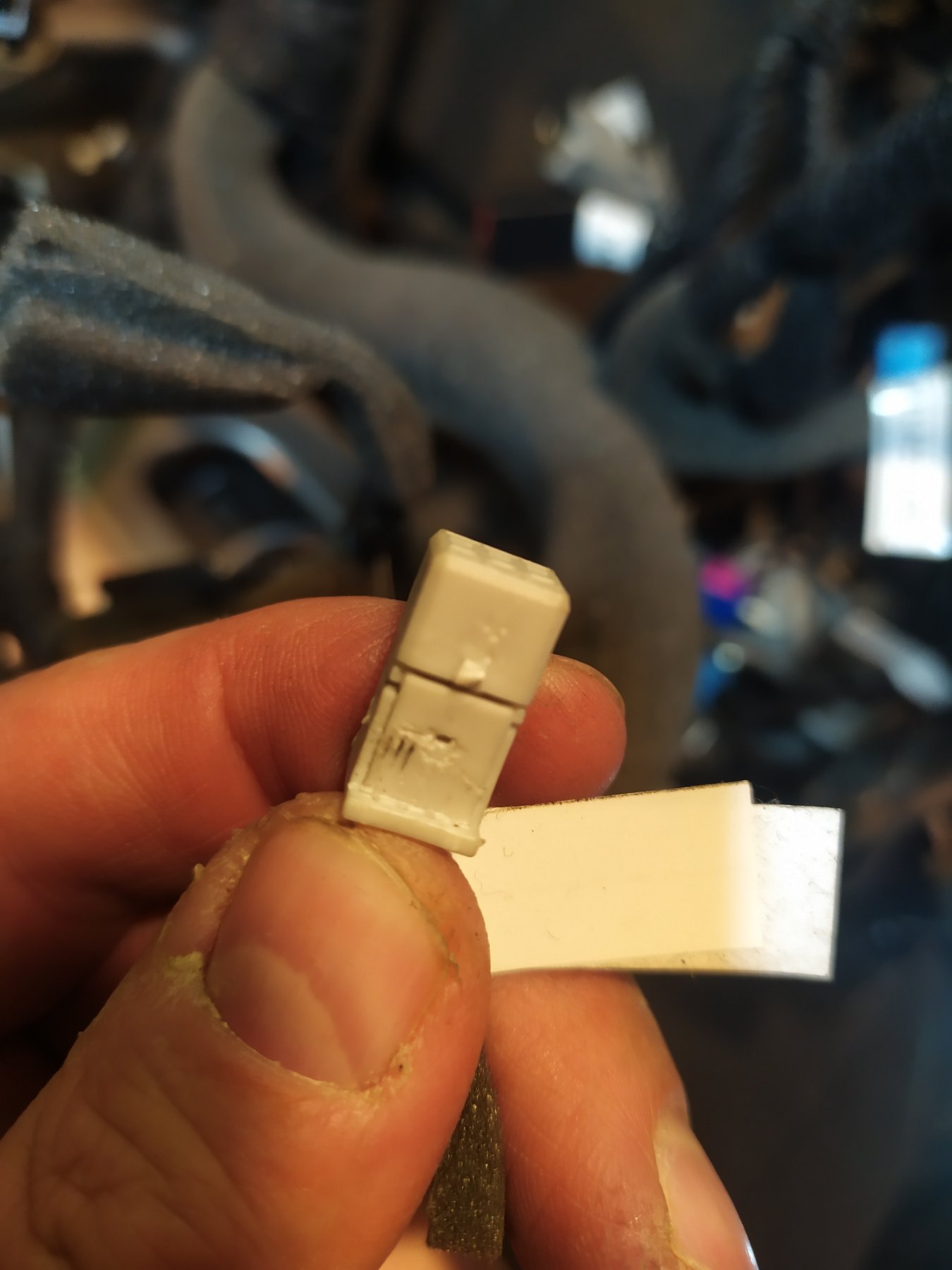

Jest jeden rodzaj wtyczek, które są ciężkie do wyjęcia np. od wyłącznika ESP. Może ktoś wrzuci patent jak je rozbierać. Występują w trzech miejscach. Przy ESP wziąłem i po prostu odkręciłem cały wyłącznik. Mają zero elastyczności. Podważałem różnymi blaszkami, a nie było się w stanie odgiąć na tyle, żeby blokadka puściła.

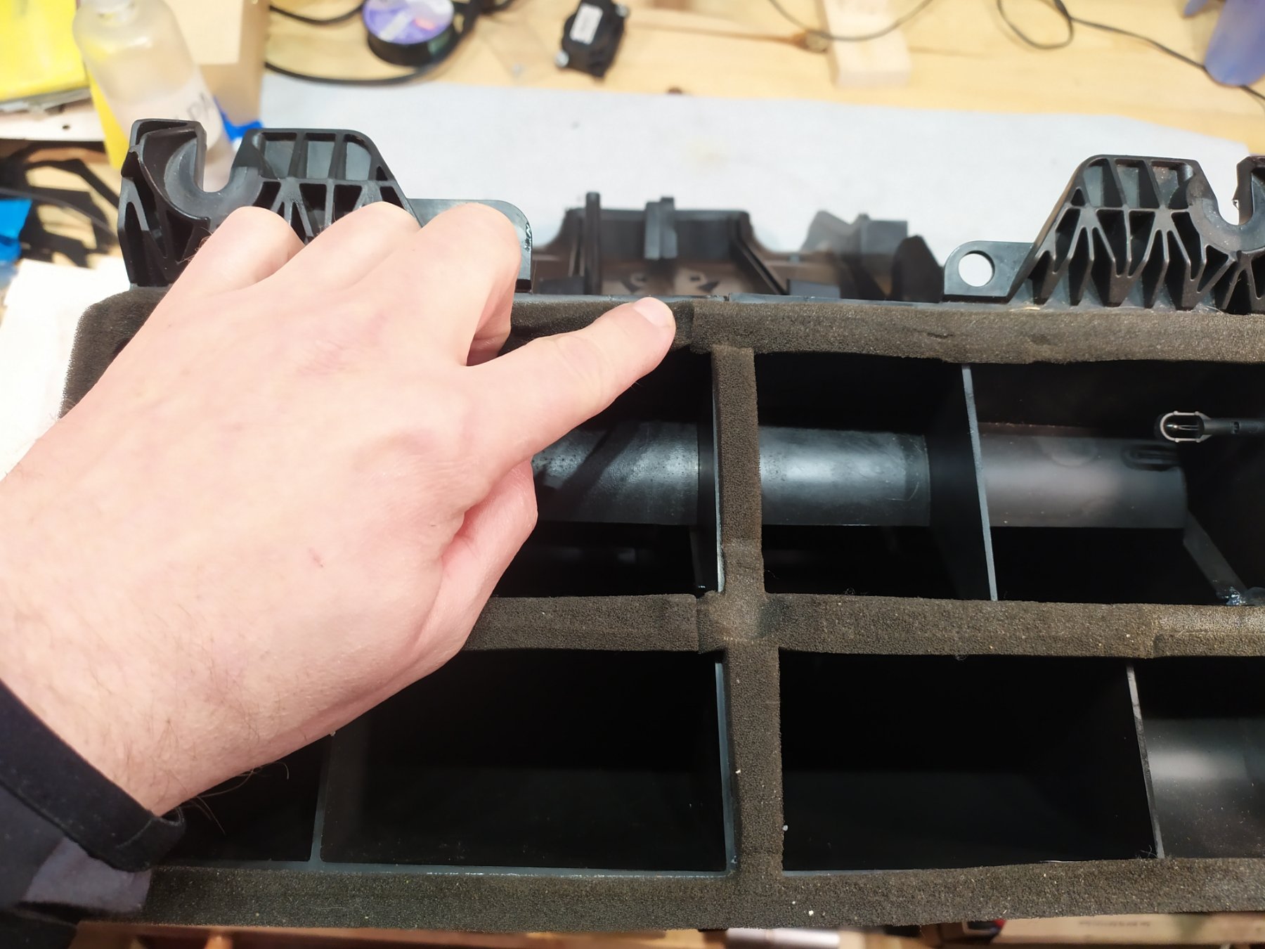

To to draństwo: Uszczelka piankowa na górze mieszalnika - do rozcięcia przy rozbieraniu mieszalnika. Jak ktoś może, to niech wcześniej sobie zamówi nową. Ja zostawiłem rozciętą. Śrubki do gumy - 2,5 mm są w leroymerlinie, 2mm są w Castoramie, ale nie chciało mi się już wracać.

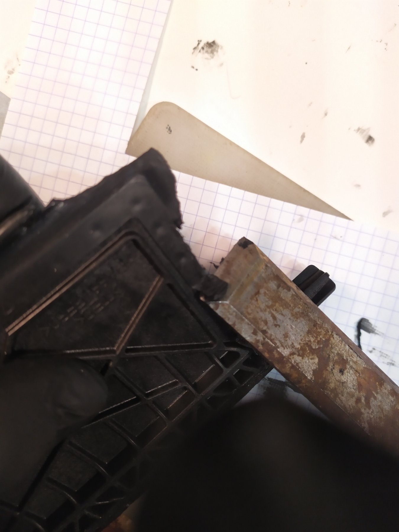

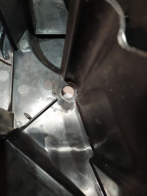

Dlaczego ramiona pękają? - Mi się wydaje, że ten plastik jest ok, ale jeden z pierścieni nakładany na ośkę zrobili rozcięty, żeby dało się go założyć w fabryce. Moim zdaniem ten pierwszy pęka, potem jak już jest luźno, to ułamuje się drugie ramie w połowie. Jeśli zrobiliby oba pierścienie pełne, oraz większej średnicy (da się ,bo aluminiowe wzmocnienia zrobiłem o jakieś 4 mm większej średnicy), to ten problem by nie występował.
Ramiona, których rysunek pokazywałem wyżej doszlifowałem w dwóch miejscach, żeby był większy dystans od krawędzi/ścianek.
Pierwsze miejsce pokazywałem wcześniej. Drugie widać tutaj: Samochód poskładałem. Poduszki nie wystrzeliły, wygląda na to, że wszystko działa (nawet więcej, bo przy sprawdzaniu odkryłem, że w tym samochodzie da się wybrać stronę, z której mają świecić postojowe, czego przez 9 lat nie wiedziałem). Grzeje. Elm nie pokazuje błędów.

Tak sobie pomyślałem, że dodam do opisu jeszcze kilka tematów, ale nie mam już możliwości edycji, więc będzie kolejny post.
Czujnik światła.
Ja próbowałem zdemontować od góry, ale bałem się go wyłamać i ostatecznie odpinałem od dołu.
Ale jak obejrzałem, to jak najbardziej da się go wyjąć od góry. Przy montażu zostawiłem sobie sznurek, którym wyciągnąłem kabelek, podpiąłem czujnik i zamontowałem w otwór od góry.
Tutaj nie jestem pewny, czy jest skręcony we właściwą stronę. Byłbym wdzięczny jeśli ktoś napisał by, czy u niego dioda skierowana jest na szybę, czy do wnętrza pojazdu. Boczki
Chyba Big Mike pisał, że trzeba je poluzować. One mają dosyć długi wypust. Przy takim odchyleniu jak na zdjęciu, one dosyć mocno naciskały na deskę i ryzykowałem porysowanie deski. Nie wiem jak, ale pewnie lepiej byłoby spróbować odpiąć (uważając na poduszkę) Smar
Oryginalny smar przy dolnych łopatkach całkowicie stracił właściwości smarne. Co zapewne znacząco przyczynia się do pękania ramion.
Szkoda, że nie zrobiłem filmiku jak go "zdzieram" śrubokrętem owiniętym w szmatkę. Smar w prowadnicach/ośkach przy wyższych klapkach był ok
Może trzeba by się zastanowić nad opracowaniem "metody polskiej" na profilaktyczne nasmarowanie odpowiednich miejsc długą igłą ze strzykawką, żeby zapobiec ułamaniu ramion? Odkręcenie "podpórki rozpórki"
Przed odkręceniem tego elementu zaznaczyłem wysokość, na jakiej łączą się oba elementy. Przy montażu nie musiałem się głowić jak powinno być. Narzędzia do podważania tapicerki
Ja używałem łyżek z jakiegoś marketu a'la Jula, czy Castorama. Na kilku zdjęciach przewijają się takie niebieskie. Tandeta nieprzeciętna, po kilku podważeniach materiał był już zmęczony. W końcu wydrukowałem sobie takie jak na zdjęciu (czarna z PLA, przeźroczysta z PETG). Obie znakomicie dały radę. Jeśli ktoś ma możliwość wydruku, to polecam (to ten gotowiec, tylko przeskalowany w dół: https://www.thingiverse.com/thing:5149698) Wrzuciłem wszystkie zdjęcia, które robiłem przy rozpoznaniu/demontażu/montażu na dysk googla: https://drive.google.com/drive/folders/ ... AeIUBNxsln
W większości robione byle jak/na wszelki wypadek, żebym później był w stanie sobie poradzić jakby się coś kompletnie poplątało.
Może się komuś przydadzą. Po datach można się zorientować co w jakiej kolejności znikało/pojawiało się.
Nie gwarantuję, że tam zawsze będą dostępne.

Diodą do wnętrza pojazdu.
- Posty: 10
- Rejestracja: 2 lip 2016, o 19:33
- Reputacja: 5
- Imię: Edek
- Samochód: Orlando
Dziękuję.
Jest nacięcie i tak właśnie zamontowałem. Ale nie byłem przekonany co ta dioda ma mierzyć i jakoś tak dziwnie mi to wyglądało
Ostatnio zmieniony 28 gru 2021, o 09:25 przez etac, łącznie zmieniany 1 raz.
Powód: Usunięto zapis z CYTUJ
Ta dioda nic nie mierzy, ona świeci / miga po zamknięciu samochodu i aktywacji alarmu. Po przeciwnej stronie diody jest w niektórych wersjach czujnik natężenia światła skierowany na szybę. Jakoś tak to jest, opisuję z pamięci.

W odpowiedzi na zainteresowanie w temacie oraz prywatne wiadomości dot. ramion, mało opłacalne jest wycięcie laserowe jednego zestawu, dlatego w lutym mogę zlecić wykonanie większej ilości, wg zainteresowania.
Dajcie znać w temacie, bądź na prv czy ten termin Wam pasuje.
