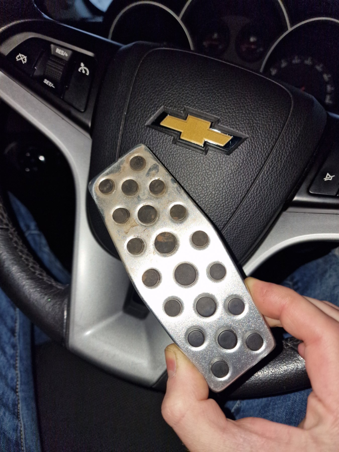

Z tymi nakładkami na pedał gazu to radzę uważać, jakiś czas temu zdjąłem te nakładki bo zauważyłem że podczas zmiany biegów obroty mi skaczą i do tego od dłuższego czasu jakoś czasami falowały obroty na postoju

Ooooo, to jakieś nadprzyrodzone moce muszą mieć te nakładki. Osobiście agrotuning mnie nie pociąga.
Re: Mały tuning
Post autor: bubu1769 » 6 lut 2024, o 08:53
Jak są źle dopasowane bądź zamontowane to mogą haczyć i robić takie cuda.
Ja jeszcze za czasów swojej Astry F miałem nakładki ale ze względu na swoje "małe" nóżki musiałem uważać żeby nie zawadzać o sąsiednie pedały.
Re: Mały tuning
Post autor: etac » 6 lut 2024, o 17:11
ja mam w Hyundai, miałem w Cruze, miałem w Aveo, teraz zakładam w Toyota i żadnych problemów nie było.

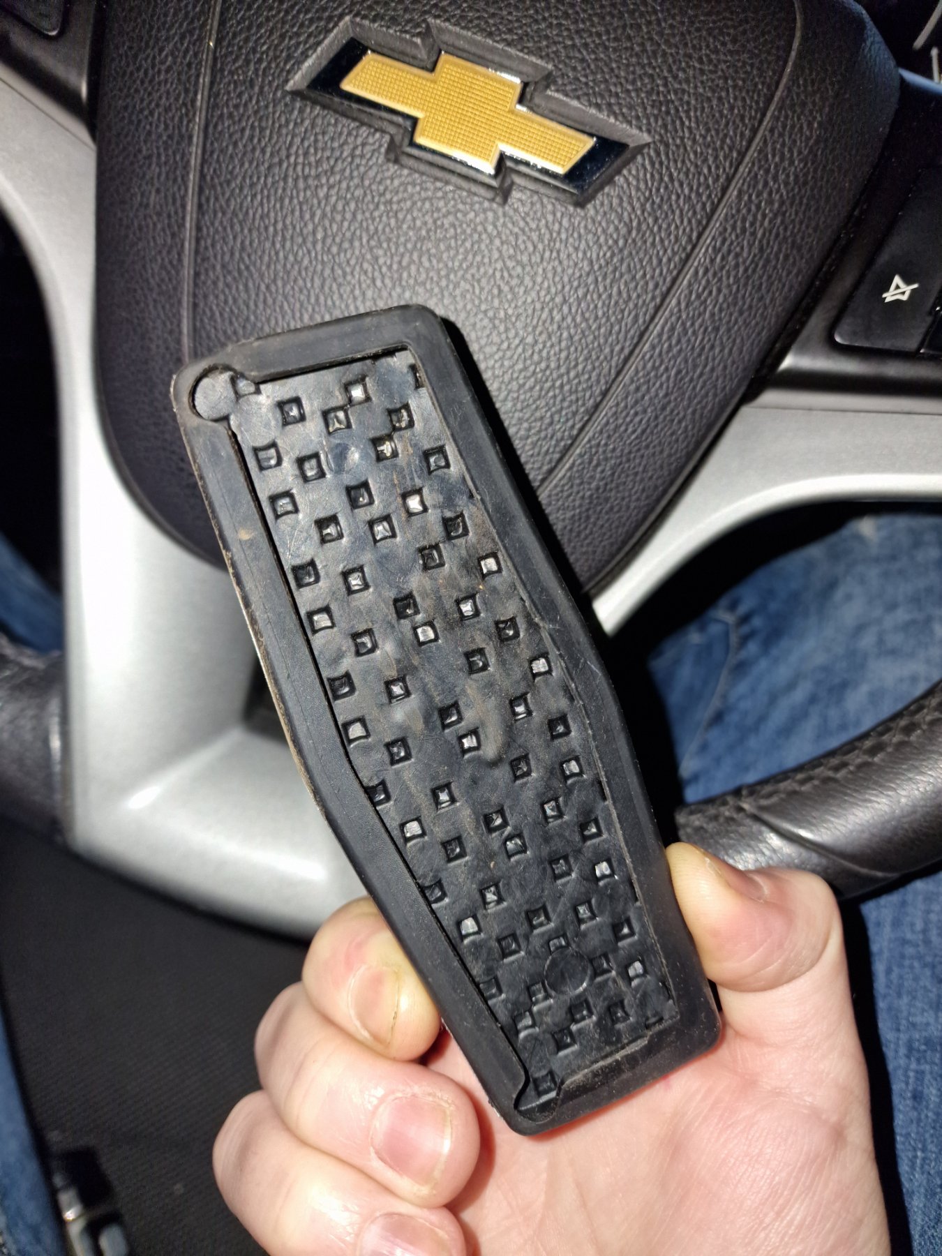

To jest ta nakładka.
Nie wiem w jaki sposób to miało wpływ ale czuć było pod nogą że nie odbijała, a tym bardziej jak były mrozy i śnieg.
Najpierw myślałem że to przez nowe buty ale za każdym razem tak się działo na początku jazdy.
Najbardziej chodziło mi o podbijanie o nawet 1000 obrotów podczas zmiany biegów, na wykresach z procentów położenia pedału przyspieszenia z OBD wracał do najniższej wartości tak powiedzmy powoli, po zdjęciu nakładki było widać różnicę.

Ja mam gaz i hamulec zamontowany na śruby i nie ma najmniejszego problemu.
Jedynie nakładka pod stopę z lewej strony jest przyklejona.
