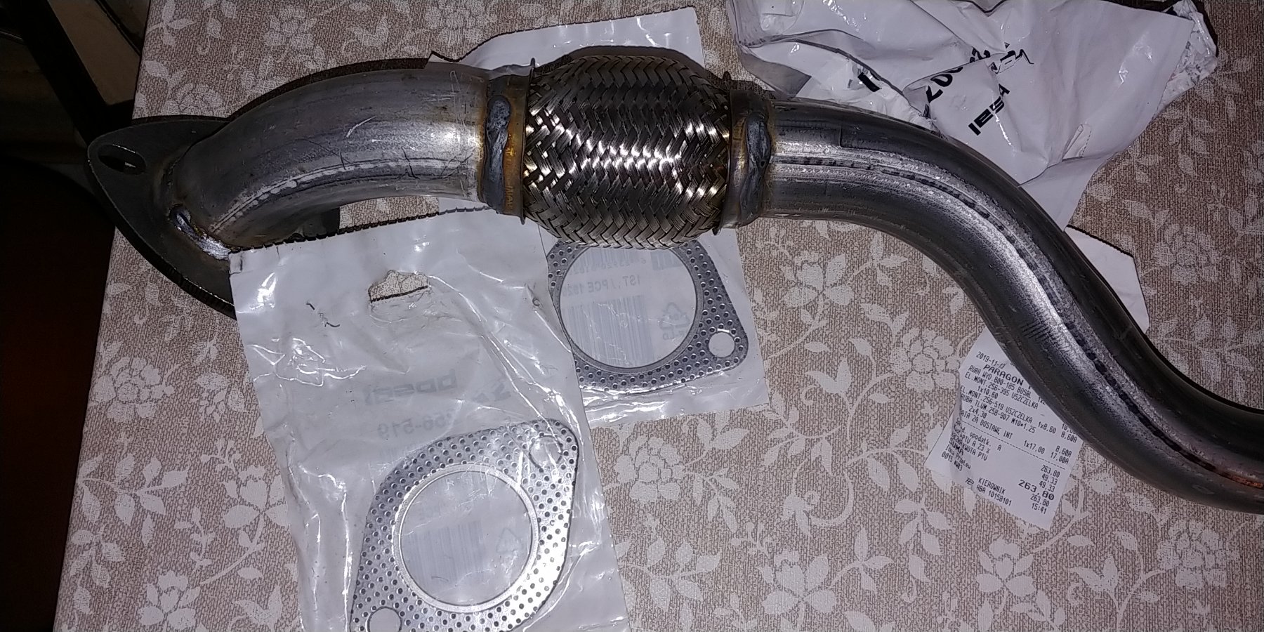

Kupione
gemello
Posty: 200
Imię: Maciej
Silnik: 1.8 141KM benz
Lokalizacja: POLSKA
Re: Rura wydechowa za katalizatorem
Post autor: gemello » 14 lis 2019, o 17:30
Przemek pisze:Zauważyłeś jakieś zmiany ? drgania , naprężenia itp ?
Wszystko jest ok, dodam tylko że nowa rura się wypalała ok 1,5 tygodnia. Przez ten okres było czuć niewielki środek (ale to już nie były spaliny) jak się nagrzała, ale po półtorej tygodnia jak już wszystko się wypaliło jest idealnie :) żadnych drgań, żadnego smrodu, żadnych spalin w aucie.

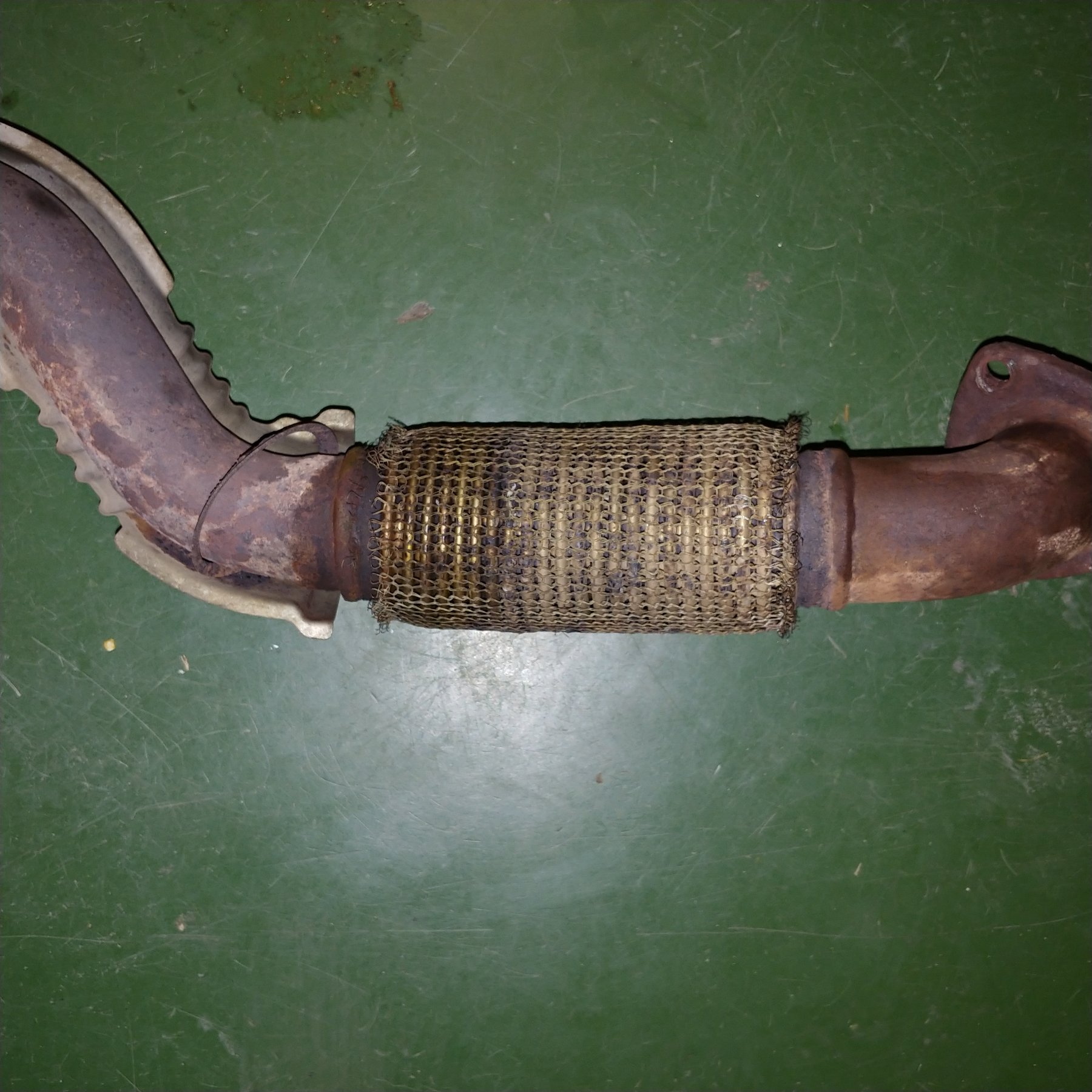

Post autor: szczuplin » 21 lis 2019, o 16:27
Zamontowane. Był problem ze śrubami ale udało się. Mechanik mówił, że delikatnie trzeba było na kombinować (naginać) ale poszło (nie miałem okazji z nim osobiście rozmawiać)
Oto stan starego

Post autor: szary77 » 21 lis 2019, o 22:53
Przy jakim przebiegu wymieniałeś i czy masz LPG? Pytam, bo mam na 1.6 nalatane 87 czy 88 tysi i jakiś czas temu coś zaczęło popierdywać z przodu. Ale.... Podjechałem na podnośnik do kolegi i nic. Wsio OK. Macał hehe rury, plecionkę prawie wyrwał tak szarpał i cisza. I w sumie o tej wizyty auto się uspokoiło. Ale trzeba przyznać że korozja rur ( nie tłumików) jest okropna w tych autach. W sumie to hałas był tylko pod obciążeniem,czyli w czasie jazdy. Na parkingu można nawet do 6 tysi obrotów depnąć i cisza. Olałem temat. Jak coś padnie to wymienię. Wybór jako taki jest więc nie dajmy się zwariować.
Ostatnio zmieniony 22 lis 2019, o 06:25 przez szczuplin, łącznie zmieniany 1 raz.
Powód: Chałas
szczuplin
Posty: 2346
Reputacja: 16
Imię: Szczuplin
Samochód: Cruze, Aveo T300
LPG: STAG4 Q-Box+
Lokalizacja: Wałbrzych
Post autor: szczuplin » 22 lis 2019, o 06:28
Ja mam 157. U mnie objawem był nieprzyjemny zapach w trakcie stania na postoju lub skrzyżowaniu. Co do głośności wydechu nic się nie zgłośniło.
