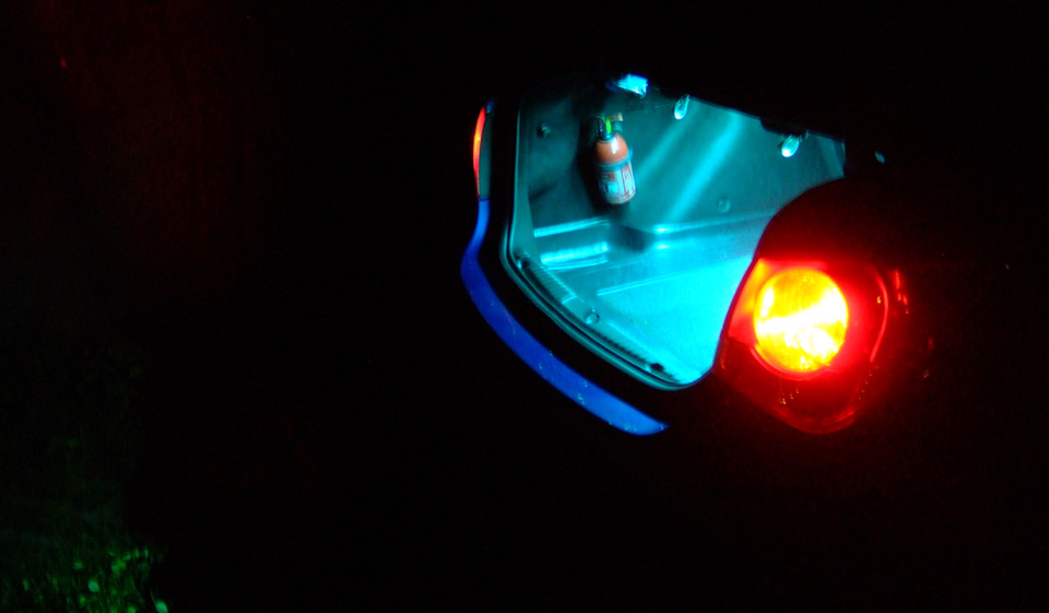

Ja robiłem sobie wyciszenie klapy więc jest ona od kilku lat cięższa - wtedy trzeba było doregulować.
Dalej stań sobie na dużym wzniesieniu tyłkiem w dół i wciśnij przycisk otwierania bagażnika - klapa otworzy się do 1/2 - 2/3.
Wyreguluj żeby otwierała się na 100%.
Stań odwrotnie (przodem w dół) - klapa wystrzeli jak katapulta :D)
Wniosek - regulacja tylko na pełnym płaskim terenie
i nie przejmować się tym (czyt. nie doregulowywać) że pod wzniesieniem otwiera się słabiej a w dół wzniesienia otwiera się za szybko, bo nie mieszkam w górach :Y

Regulowałem na płaskim i otwiera mi się do końca ;) chodziło mi o to ze pod koniec bardzo delikatnie jakby się buja klapa, ale chyba idealnie się nie da bo parę minut się bawiłem, otwiera mi się jak na filmiku

Na którym filmiku? moim filmiku sprzed 10 lat? :)
https://www.drive2.ru/l/1428407/
Tamten filmik nagrany był zaraz po zamontowaniu w nocy, bez jej regulacji,
tam klapa otwiera się trochę za szybko.
Właśnie o to chodzi żeby wyregulować tak ażeby przed samym otwarciem tak jak to ująłeś; klapa się bujnęła, gibnęła
czyli wyhamowała, zwolniła przed pełnym końcowym otwarciem i nie uderzyła o odbojniki lecz się na nich oparła.
Wtedy efekt jest perfecto :) i robi to wrażenie jakby klapa otwierała się automatycznie - elektrycznie.
