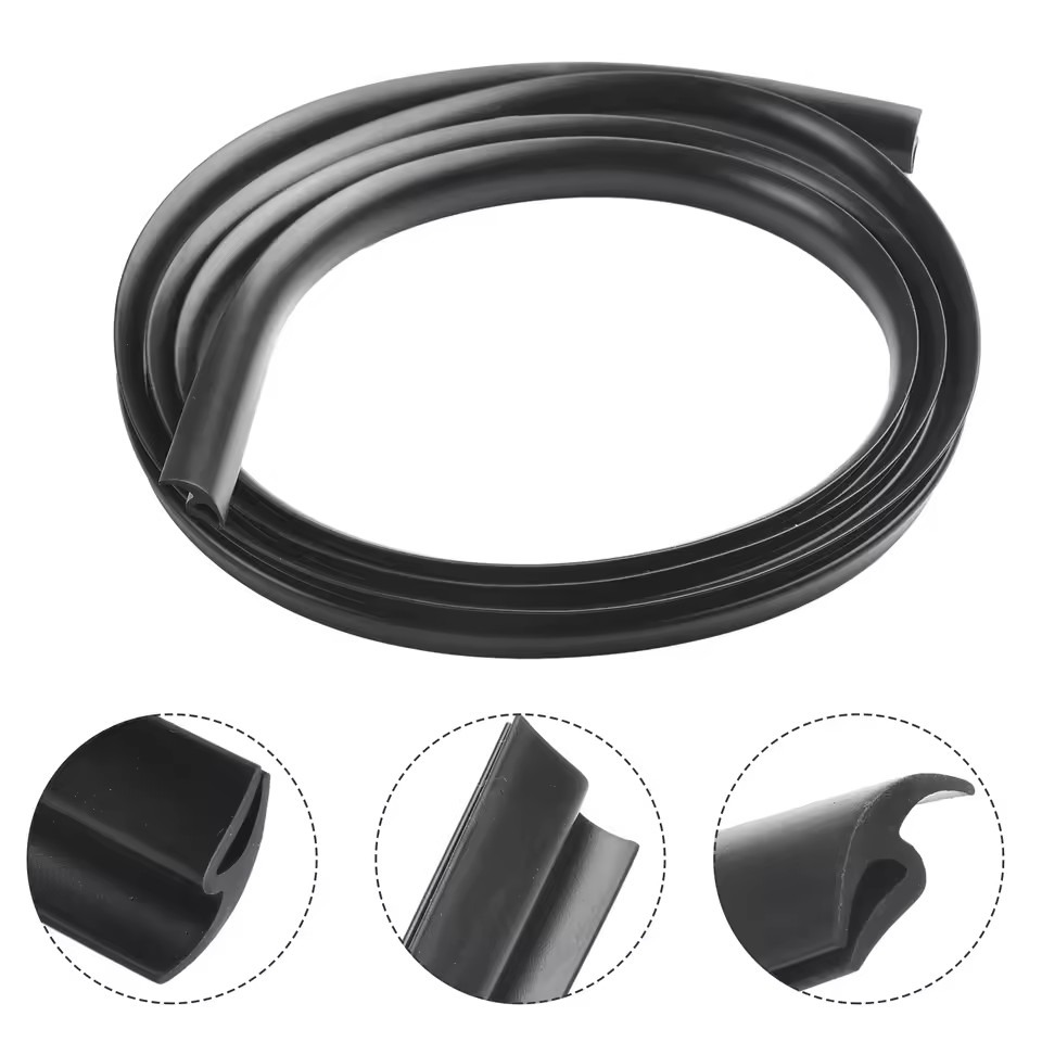

Temat trochę stary, ale dopytam. Uszczelka, która siedzi pomiędzy szybą, a plastikowym podszybiem (ta dzielona na dwie części) ma jakiś numer gm? Bo szukałem i nic nie moge znaleźć. Czy można tam dać jakąś uniwersalna uszczelkę? Na allegro i na ali są dostępne i się zastanawiam czy wziąć ta w litere h czy w litere v? Która będzie lepsza i czy w ogóle to będzie jakoś tam pasować?

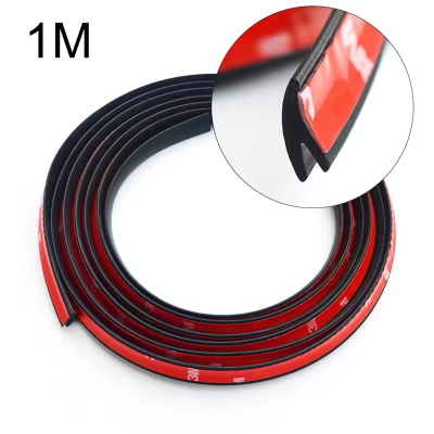

Nie widzę opcji edycji posta, wie jak będze trzeba to niech jakiś moderator to połączy. Pasuje uszczelka w kształcie litery v kupiona na ali. Jak ktoś by szukał to: "Uniwersalna samochodowa gumowa uszczelka w kształcie litery V przednia szyba pusta szklana krawędź okna listwa wykończeniowa udekoruj uszczelka 2 metry". Jakościowo wydaje się ok. Jest odrazu z taśma samoprzylepną.

Ok. Ja brałem tutaj: https://pl.aliexpress.com/item/10050083 ... pt=glo2pol
