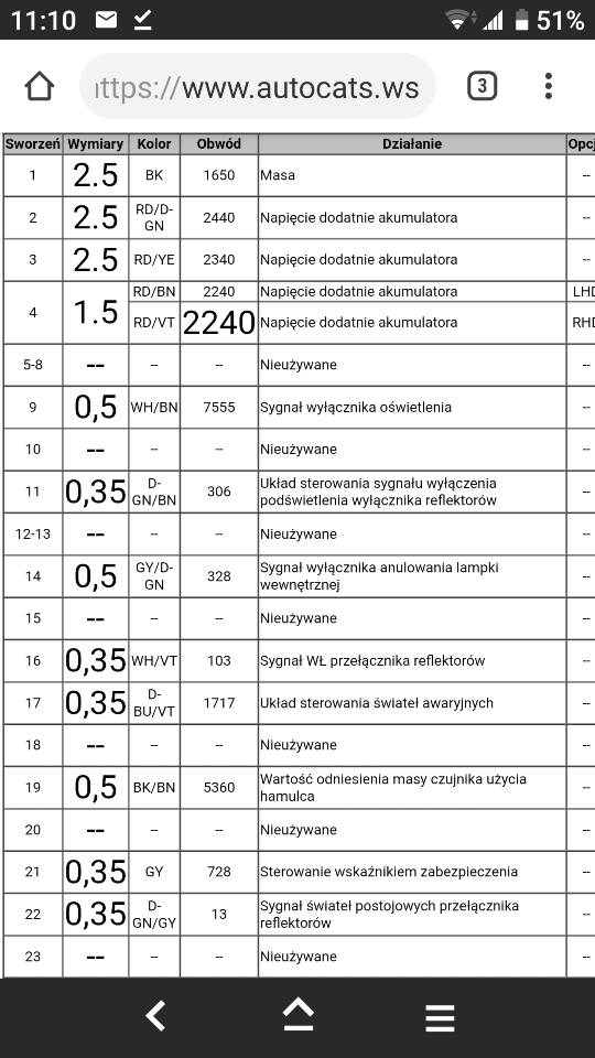

Trzeba grzebnąć w schematy w TIS. W tym momencie tego nie zrobię bo już leżę w łóżku a ze smarkfonu to nie robota.
Re: Dodatki z aliexpress
Złącze x1 moduł k9(BCM)
Wysłane z mojego G8142 przy użyciu Tapatalka- szczuplin

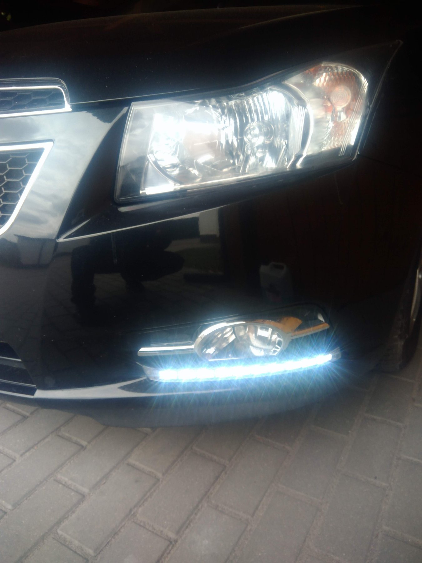

Fajne, ciekawe jak z trwałością tego "chromu" ma to jakaś homologacja? Ile całość Ciebie wyszła?
- sebrikowy
- Posty: 7
- Rejestracja: 26 sty 2019, o 20:13
- Imię: SEBASTIAN
- Lokalizacja: Szubin

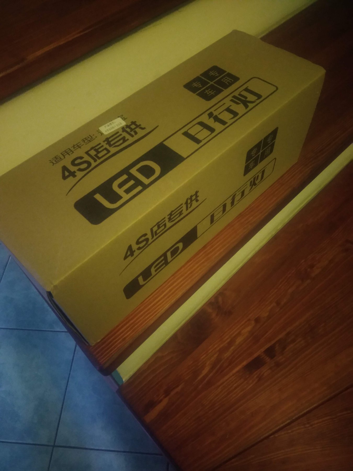

44 dolary i przyznam ze doszło w niecałe dwa tygodnie

Na alledrogo sprzedają chyba za 320, chwalą się że posiadają one homologacja eu...
chwalić się może każdy
