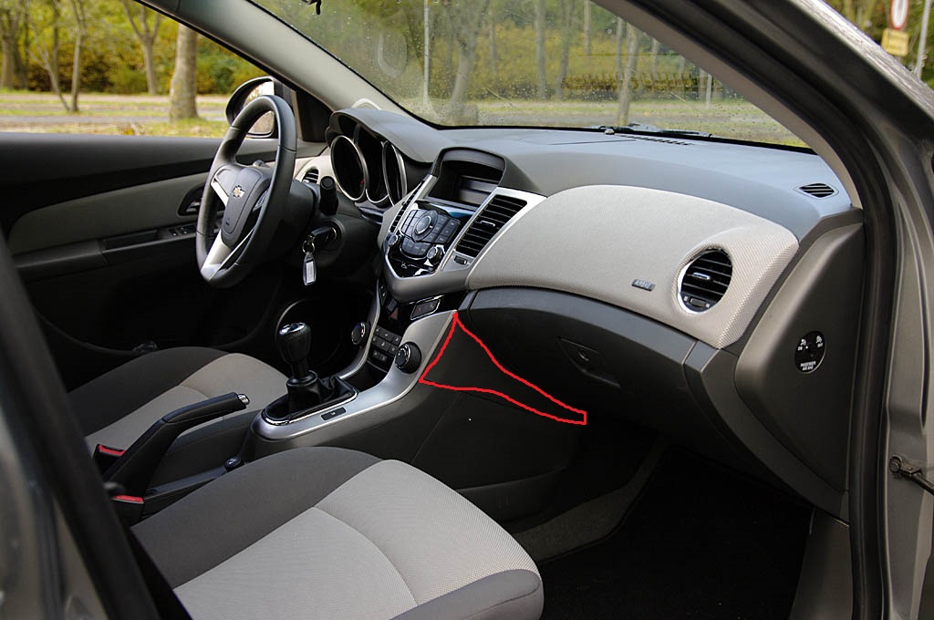

Post autor: Przemek » 10 wrz 2017, o 10:56
Czy może mi ktoś powiedzieć pod jaką nazwą szukać tego elementu , i czy przy jego demontażu trzeba rozkręcać połowę deski rozdzielczej ?

Post autor: etac » 10 wrz 2017, o 11:03
Na używkach występuje to tylko z całą deską rozdzielczą, a żeby to rozkręcić to schowek trzeba zdjąć i rozebrać konsole środkową.
albo to jest całość
http://www.tonkinonlineparts.com/showAs ... evel=26447

Post autor: Przemek » 10 wrz 2017, o 11:15
UUu too niefajnie ( mam tą cześć w dwóch miejscach mocno ,, przebarwioną'' dwie plamy w innym odcieniu ( wkurza mnie to niemiłosiernie - chciałem albo wymienić , albo nakleić jakiś znaczek- naklejkę heh )

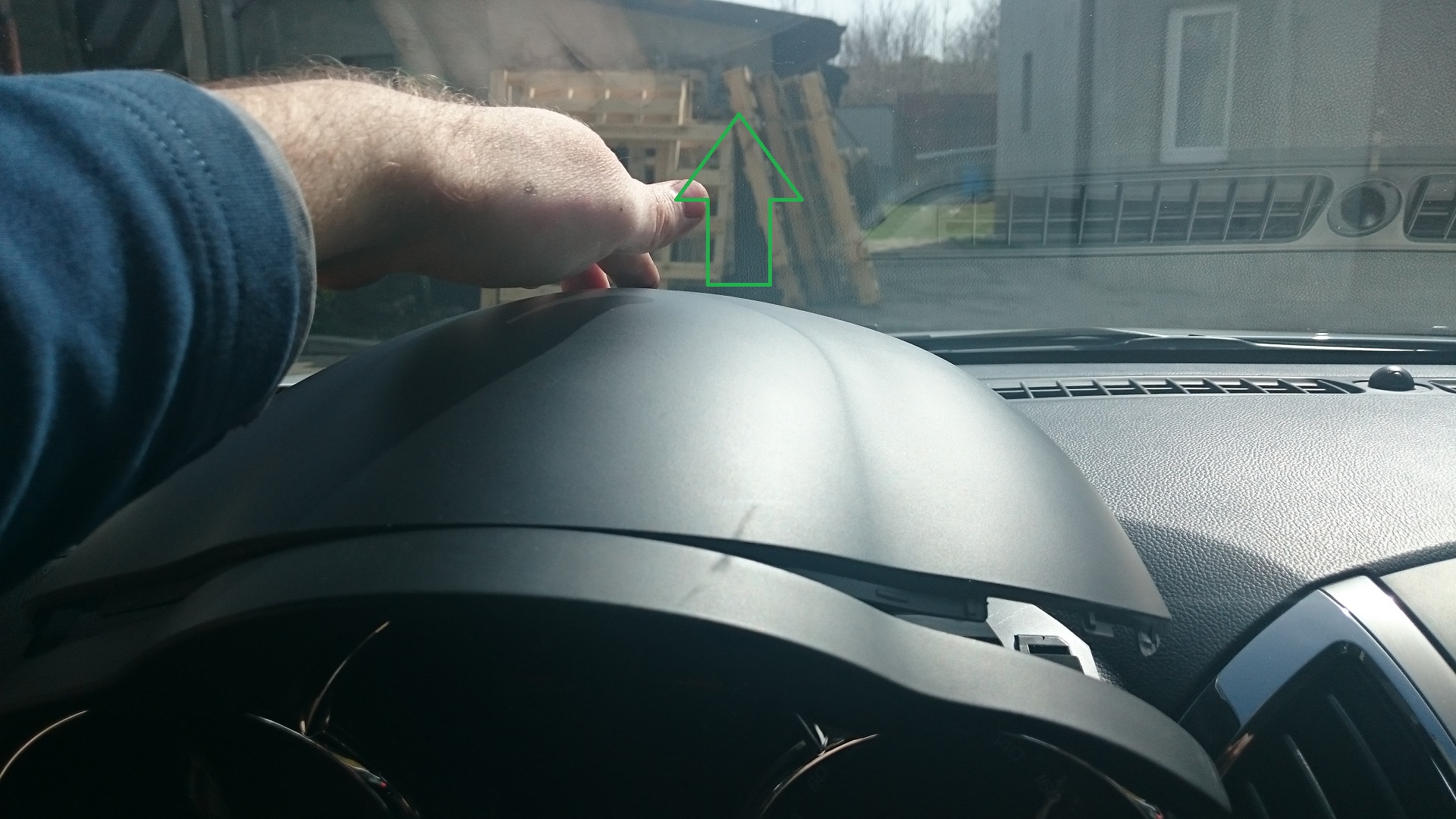

Swoją droga czy ktoś wie czy i ew. ja się demontuje "daszek" na zegarami?
pociągnąć od tyłu w górę, potem są trzy śruby
