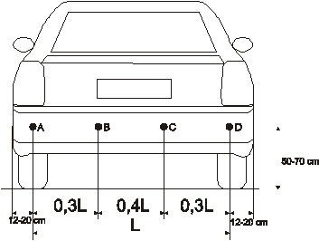

Słusznie. Pachnie atrapą. Rozmieszczenie czujników jest fatalne. Może to dawać złudne poczucie bezpieczeństwa podczas cofania. Na optykę widać, że skrajne czujniki są w odległości rzędu 45 cm od siebie. Jak w tych warunkach interpretować wskazywaną odległość ? Przy prostopadłym zbliżaniu się do dużej przeszkody zapewne będzie nieźle, ale przy małych obiektach i/lub pod kątem - raczej wątpię.
Tak to powinno wyglądać:

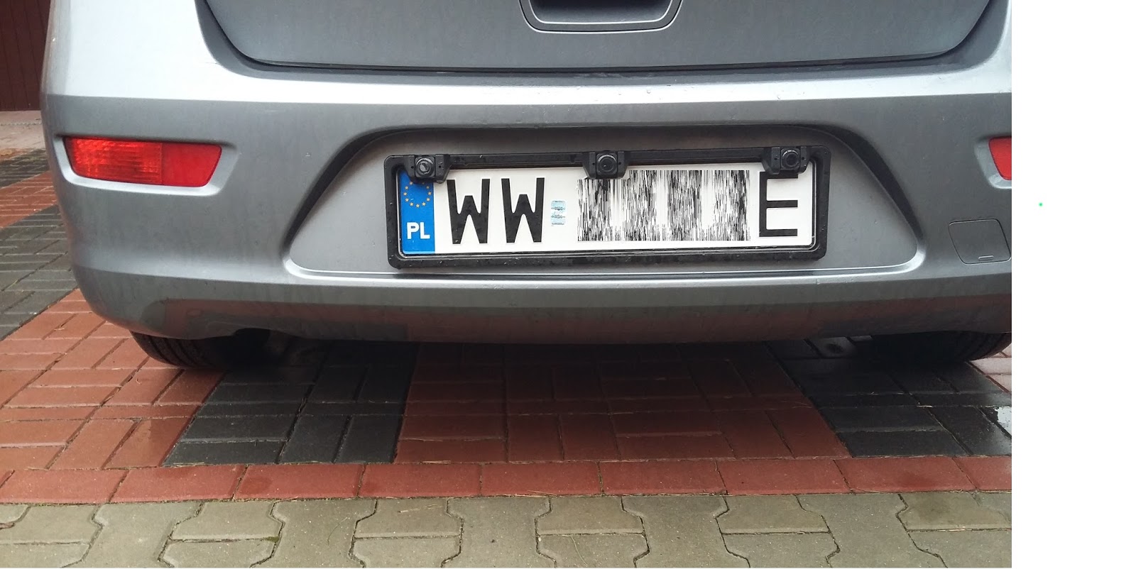

No więc akcja montaż zakończona.
Dokładność czujnika zwłaszcza w porównaniu z brakiem czujnika ;) całkiem zadowalająca. Sygnał dźwiękowy ciągły pojawia się przy ok. 30 cm.
Porobiłem parę fotek w trakcie - jakby kogoś zainteresowało. Jako zalety: 1. cena - kosztowało mnie to ok. 110 zł plus dwa miesiące czekania, 2. praktycznie brak ingerencji w nadwozie
I teraz - jak do tego doszło ;)
Lampa cofania mieści się w tylnym zderzaku - strzałka 1. Żeby wziąć zasilanie do sterownika: podpiąłem się do kabli idących do tej lampy mniej więcej w miejscu gdzie jest strzałka 2. Udało mi się bez podnoszenia samochodu i bez kanału - ale dostęp jest, hmm, słaby. Nie odcinałem kabli - zdjąłem izolację, zrobiłem "oczko" w przewodzie, doczepiłem się przewodem do sterownika i zaizolowałem.
Teraz wziąłem się za zdjęcie tylnej osłonki w bagażniku - najpierw trzeba odkręcić śruby wskazane strzałkami, a potem delikatnie prosto do góry trzeba wyjmować osłonkę.
Trzyma się na czterech zatrzaskach - mnie udało się nie urwać żadnego :)
Potem przymocowałem ramkę tablicy rejestracyjnej, podpiąłem czujniki i kabelki (3 od czujników i 1 od zasilania) przeciągnąłem przez fabryczny otwór na kable. Po zdjęciu osłonki dostęp do niego jest bardzo dobry. Sterownik umieściłem w zagłębieniu na koło zapasowe, podpiąłem przewody od czujników i zasilania, dopiąłem też przewód do wskaźnika odległości i przeciągnąłem go do kabiny przy oparciu tylnej kanapy.
Efekt końcowy.
