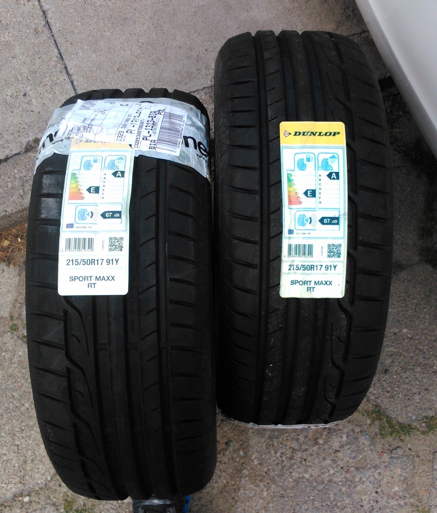

215/50/17 ??
mario78
Posty: 592
Samochód: CRUZE Black Roof
Lokalizacja: Białystok
Re: Alufelgi .. prosba o pomoc
Post autor: mario78 » 19 lis 2016, o 21:17
Tak, dokładnie takie---->
mkosmida
Posty: 961
Imię: Maciej
Samochód: Cruze 1.8LPG 2013
Lokalizacja: Katowice
Post autor: mkosmida » 19 lis 2016, o 21:18
a jak z otworem centrującym?? trzeba dawac jakies adaptery?
mario78
Posty: 592
Post autor: mario78 » 19 lis 2016, o 22:18
Wszystko pasuje jak oryginał, nie trzeba żadnych pierścieni centrujących.
