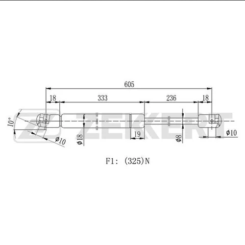

Oryginalny siłownik ma:
DŁUGOŚĆ[MM]: 605
SUW [MM]: 240
SIŁA WYRZUTU [N]: 325
Trzeba by założyć coś o podobnej długości jednak z większą siła, na przykład:

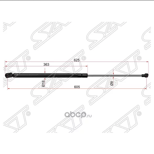

Re: Siłowniki klapy bagażnika HB
Najważniejsza jest ile jest miejsca na siłownik po zamknięciu klapy.
Długość całkowita siłownika odpowiada na ile klapa będzie się mogła maksymalnie otworzyć.
Ten Stabilus ma
A: 600 mm
B: 290 mm
C: 250 mm Trzeba by to porównać z oryginalnym siłownikiem i dostępnym miejscem przy klapie.

Tak prezentuje się sytuacja - po założeniu najpierw pary sprężyn z siłą 450 klapa z wielką siłą uderza w zawiasy po otwarciu - zdecydowanie za mocna. Nawet po założeniu sprężyn z siłą 430 niewiele się zmieniło. Sprężyn 510 w takim wypadku nie zakładałem - pewnie wtedy byłbym świadkiem udanego polskiego programu kosmicznego. Jedyny plus że każda na wymiar pasowała więc dobrze wyliczyłem.
Łączna dlugość sprężyny nie może być większa niż 605mm - ale zwróćcie uwage bardziej na długość samego tłoka (dzięki bubu) bez mocowań (przy założeniu że mają standardowe 19mm) i suwnicy - nie może przekraczać około 337mm bo nie zmieści się w zamkniętej klapie.
