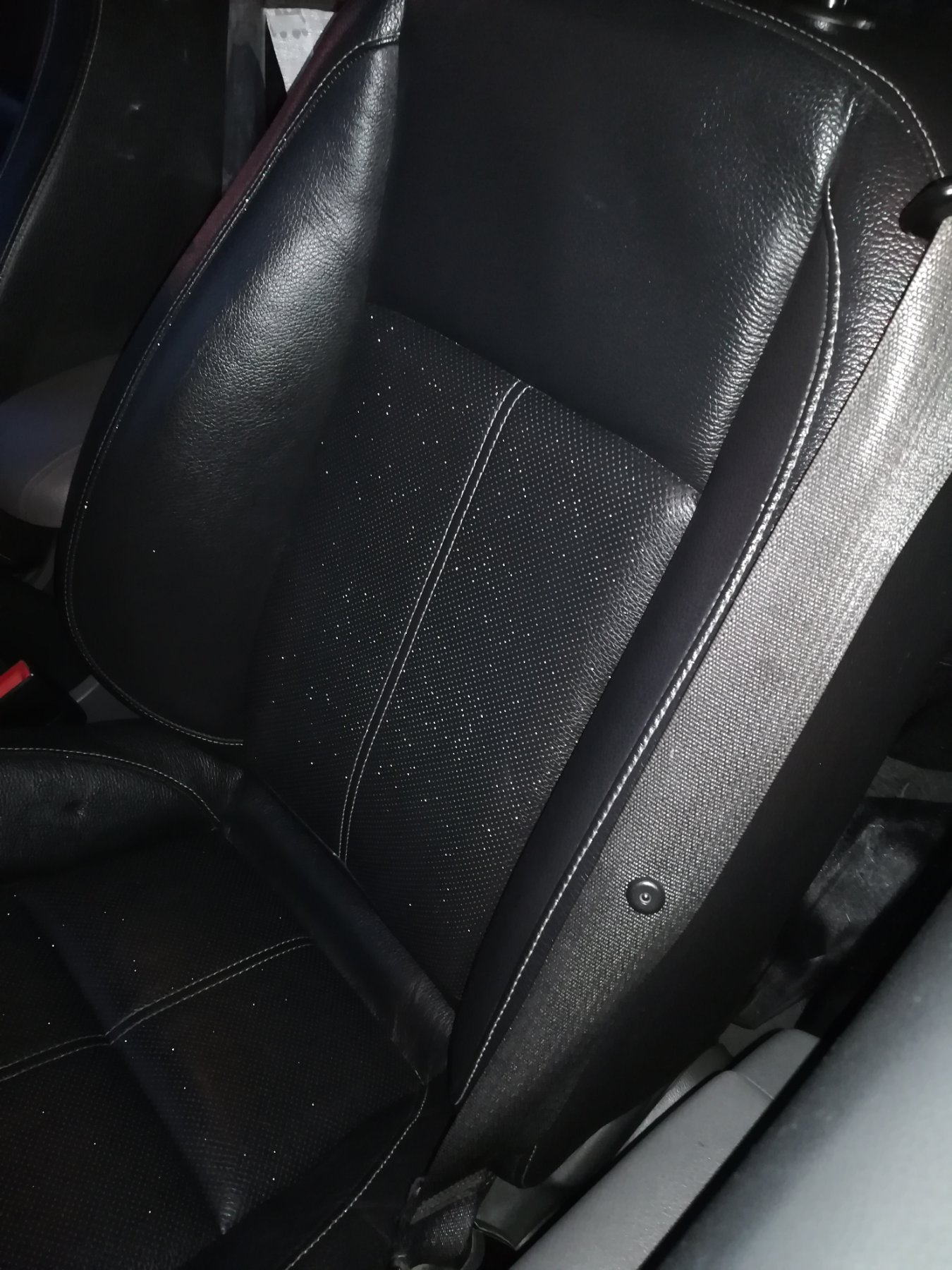

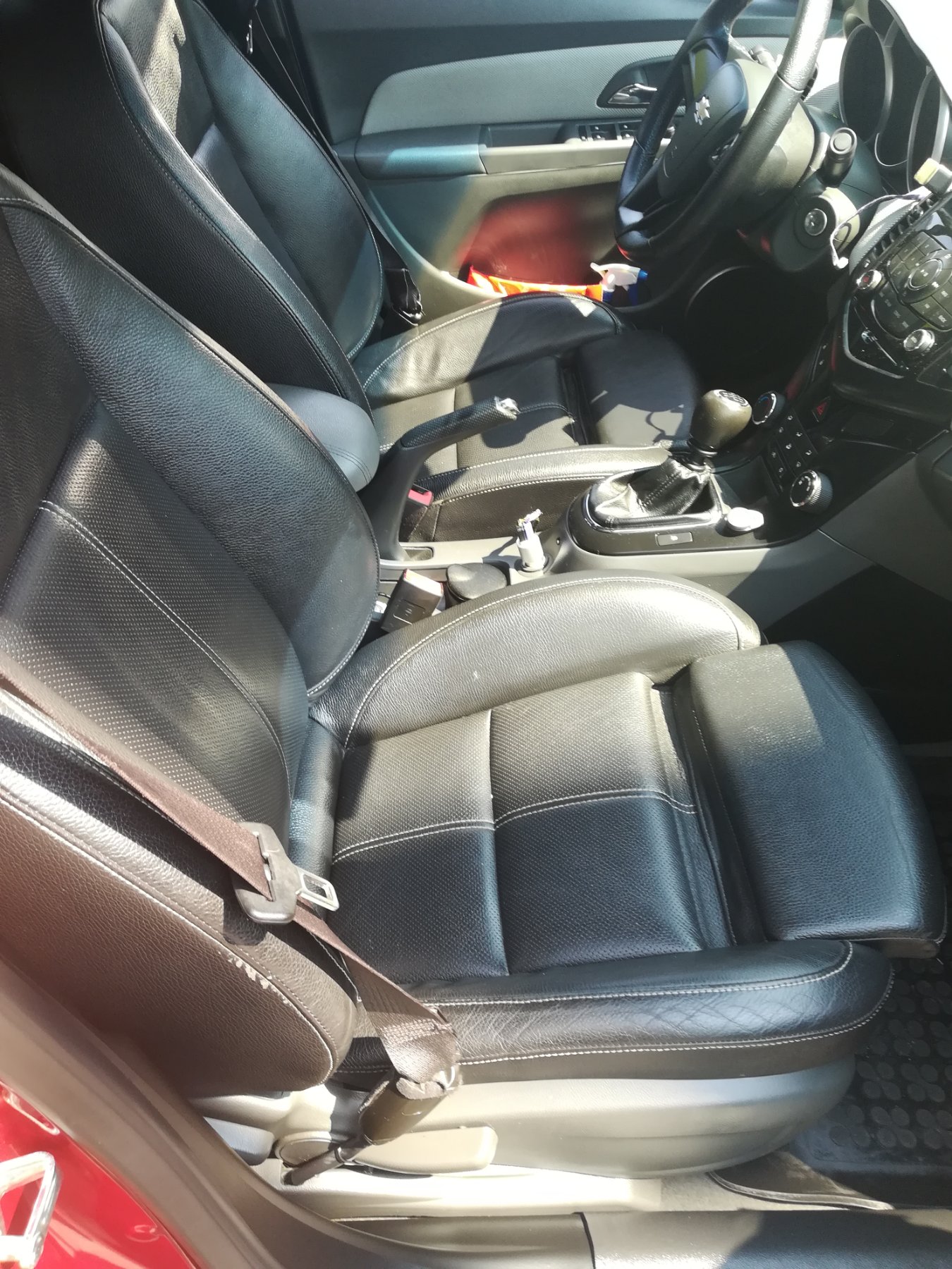

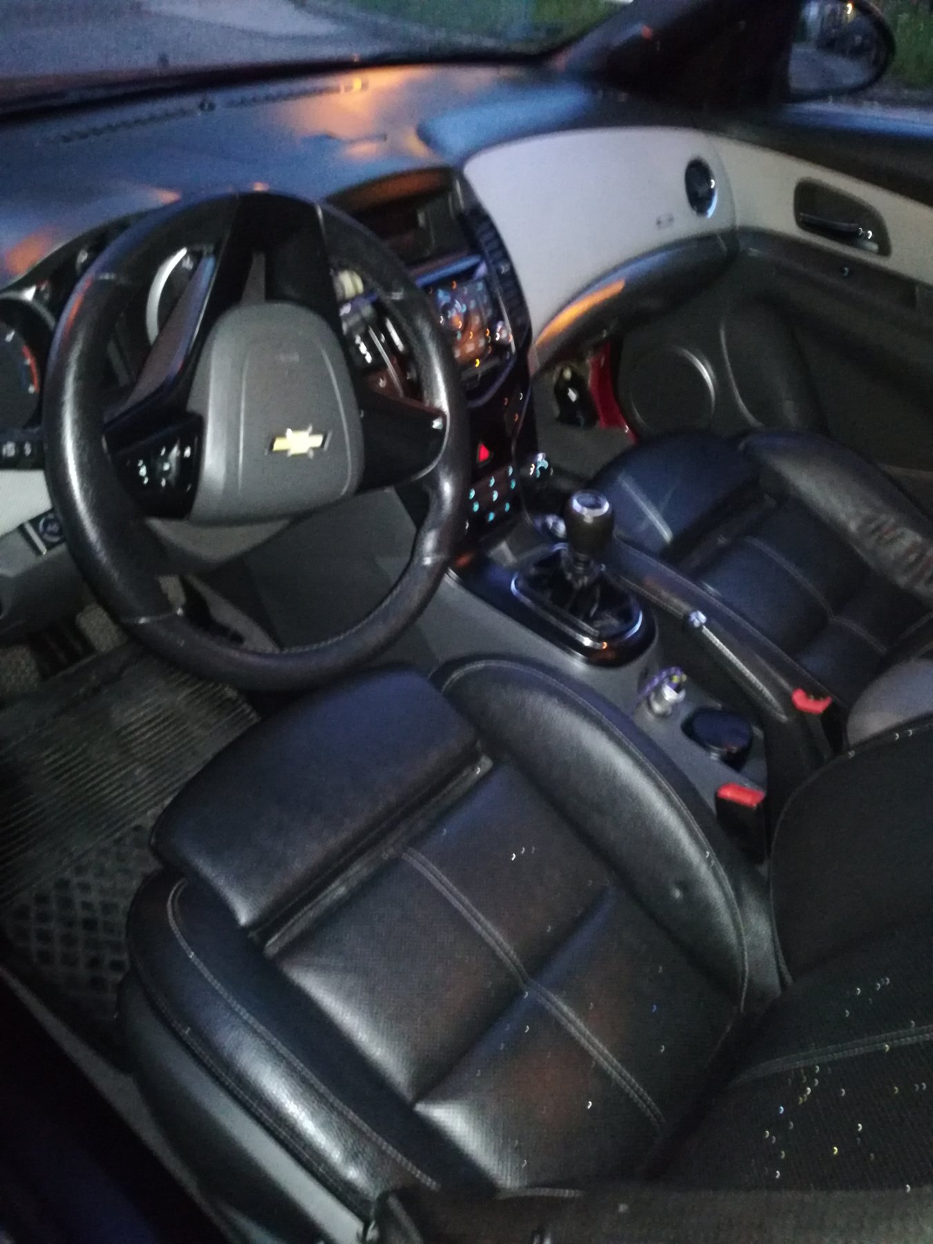

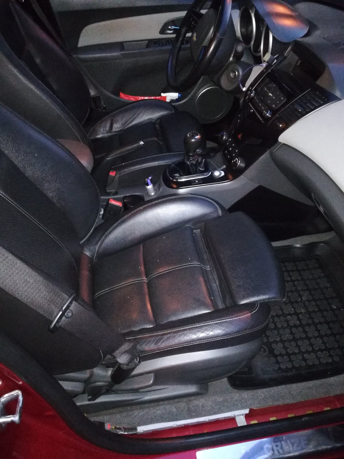

Gdyby ktoś myślał o taki manewrze to w piątek i sobotę robiłem taką operację. Kiedyś dokopałem się do takiego wątku i nie jest to jak ktoś napisał plug&play. Musiałem zrobić straszną hybrydę, rozbieranie gąbek, stelaże dół (siedzisko) z mojego pudła, oparcie z astry, wiązki z mojego. Astra ma inne kostki. generalnie wszystko do siebie pasuje, bez żadnych niebezpiecznych rzeźb, ale nie jest to szybka łatwa robota. To prawda, że fotele z astry są o niebo wygodniejsze i co najważniejsze te mają regulowane wydłużenie podparcie nóg, co jest w moim przypadku bardzo przydatne. Jakby ktoś się zastanawiał to astra ma naturalną skórę, nie eko. Jedynie tył fotela i boki są z eko.

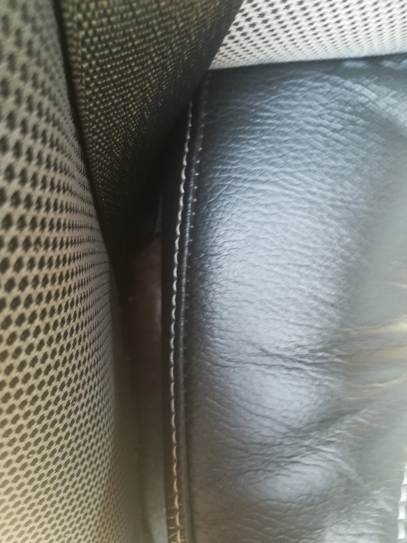

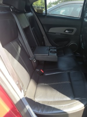

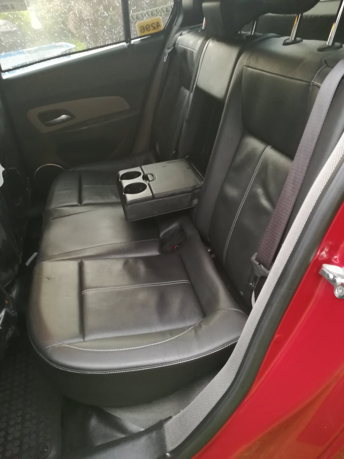

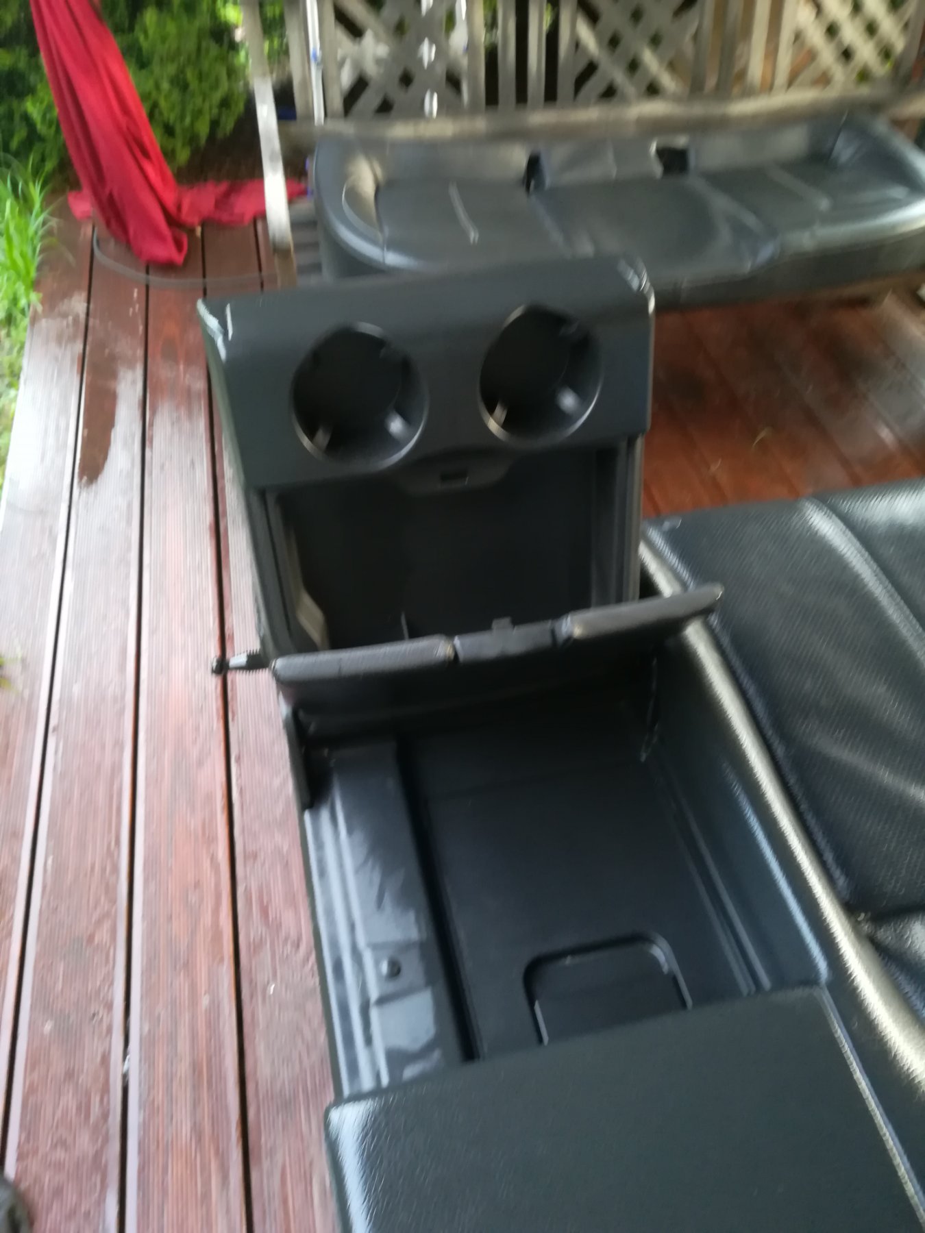

tylna kanapa git, ale siedzisko jest minimalnie węższe w astrze i robi się szczelinka. Ktoś kto nie wie nawet jej nie zauważy. Tutaj na zdjęciu siedzisko jeszcze przed wpięciem w uchwyty, więc mocno podniesione jest do góry.
Dodano po 1 godzinie 6 minutach 28 sekundach:
dalsze zdjęcia
wspomniana szczelina

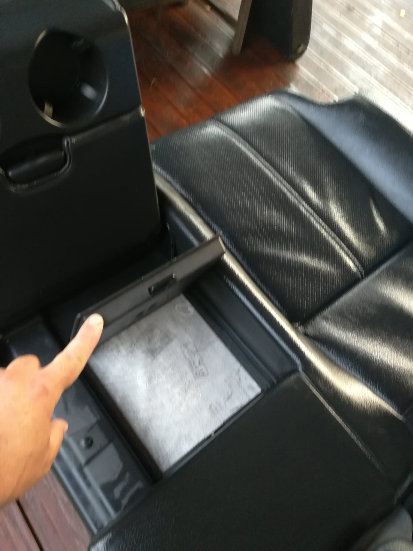

Post autor: Mitko » 25 sty 2025, o 11:56
@peyron82 - Takie pytanie, czy fotele i kanapa były z Astry J sedan czy hatchback i jakie nadwozie ma Twój Chevi ? Interesuje mnie to dlatego, że chcę podmienić oparcie tylnej kanapy na takie z Astry J z otworem za podłokietnikiem do przewożenia długich przedmiotów. Mam na oku takie z astry J hatchback a mój to sedan lift. Czy ub Ciebie wystarczyło odkręcić mocowanie oparcia i to od astry idealnie pasowało ?
