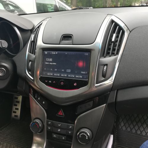

Re: Wymiana radia
Ramki są bo mam zamontowaną i ją kupiłem. Musiałem kupić dodatkowo do lewarka biegów bo była w innym kolorze. To radio obsługuje nawigacje po połączeniu przez aplikację z telefonem. Telefon musi mieć min Android 10. Aplikacja kosztuje 4,1 zł. Na razie mam telefon z Androidem 9, więc jeszcze nie testowałem.
Radio wyświetla to co jest na telefonie, ale nie jest to rewelacja i d.. nie urywa.
Oto radio w moim Cruze.

- Posty: 24970
- Reputacja: 301
Re: Wymiana radia
mówisz o BringGo?
Ta aplikacja jest martwa. A 4,10 zł jest za pierwszy miesiąc testów.
Dopiero to radio ma pełne połączenie z telefonem.
ale tak jak pisałem nie ma ramek do niego.

Re: Wymiana radia
OK. Na razie sukces jest w wymianie radia, o tym że ta ma nawigację już wiedziałem. Z braku ramki i konieczności wymiany okablowania nie podejmowałem tematu. Z racji tego, że nie że nie jestem uzależniony o navi i nie muszę z navi jechać do biedronki na chwilę obecną planuje kupić tomtom lub gamin i wstawic do górnego schowka. To radio ma to co oczekiwałem dotyk, sterowanie z kierownicy, pokazuje temperaturę, ma dobrą współprace z telefonem i włącza tylną wycieraczkę jak zapniesz wsteczny itp. Za małą kasę daje mało , ale efekt jest.

Re: Wymiana radia
Moje fabryczne nie miało a to ma:
1 . DAB, to ma 17 stacji na drucie w kokpicie.
2. Nie pokazywało grafiki cofania po właczeniu wstecznego.
3. Nie miało dotyku
4. Był słaby kontakt z telefonem, tu mam podłączone 2 i na obu lista i kontakty działają ok.
5. Można graficznie wybrać palcem środek słuchania muzyki.
6. Pokazuje grafikę nawiewu
7. Uruchamia tylną wycieraczkę po włączeniu wstecznego.
I wiele innych..

Re: Wymiana radia
1. w Polsce mało potrzebne jak na razie
2. Dziwne, bo każde radio z kamerą ją pokazuje, a co dziwne w tym radiu nie ma aktywnych linii
3. można podmienić sam wyświetlacz
4. Tu nie wiem w czym problem
5. normalnie szok
6. dziwne, bo poprzednie miało graficzny wyświetlacz też musiało
7. pewnie funkcja nie była włączona, bo to nawet w Aveo jest
Może zacznijmy od tego i pokażesz co za radio miałeś wcześniej.
Dla mnie wymiana na MyLink to tylko walory estetyczne, niestety GM zaprzestał rozwoju tego systemu i jak zwykle poszedł w kolejną generacje. A szkoda.
