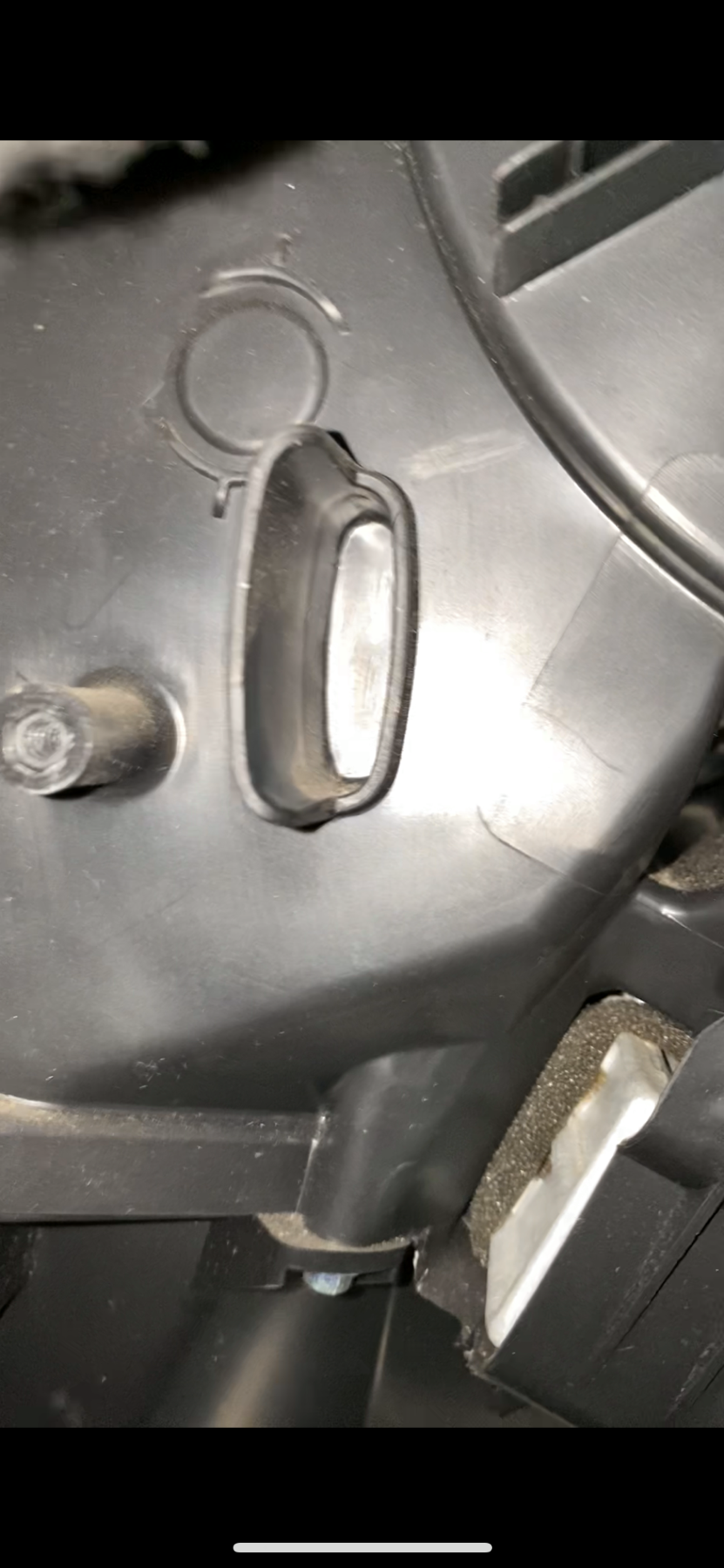

pool80 pisze:Nie trzeba, to wiem. Ale pisałem, że otwory są małe. Pianką można, płynem z lancą i najlepiej kamerką też, ale jak się nie ma przyrządów i chce się płynem to zlać, to szukam patentu, jakiś tanich domowych narzędzi. Ktoś coś kombinował z tym? No i kwestia samego użycia takiego płynu jak pisałem.
Nie wiem czy otwory są małe.Obrazek
Dla mnie wystarczyły.

W Cruze są takie same otwory i zaślepki. Inna niż w Orlando budowa kokpitu pozwala bezproblemowo dostać się od strony kierowcy. Od pasażera w Cruze też jest taki otwór, ale trzeba demontować obudowę za schowkiem i tunel nawiewu na nogi. Ale nie o to..
Mnie przez taki otwór udało się zlać tył parownika i jego okolice strzykawką 100ml z rurką i sondą od pianki. Ale w ten sposób nie wytwarzam ciśnienia i robię to na ślepo. Dlatego jestem ciekaw jak i czym inni aplikują PŁYN. Bo piankę to wiadomo.
