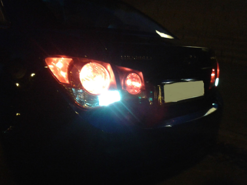

Witam. Zauważyłem że zaczął mi parować w moim cruze klosz tylnej lampy po lewej stronie auta w miejscu gdzie jest białe światlo wsteczne. Myślałem że jest jakaś nieszczelnosc i dookoła objechałem silikonem jednak to jeszcze pogorszyło sprawę i paruje jeszcze bardziej. Wyczytałem że w kloszu znajdują się jakieś małe odpowietrzniki które pewnie niechcąco zakleiłem silikonem. 😐😐😐😐 Wiecie może w którym miejscu te odpowietrzniki się znajdują?

Dołóż sobie markery na tyle.
http://www.chevi.webd.pl/forum/viewtopic.php?p=62198
Zyskasz super światła i przestaną parować.
