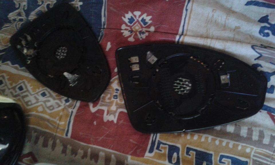

Czy ktoś wymieniał szkło lusterka w Cruze, jest ono na wcisk czy środek jest jakoś klejony?
Ostatnio ktoś uderzył w moje lusterko i podczas jazdy "lata" delikatnie na boki.

w powyższym linku "lata" obudowa lusterka a u mnie szkło wewnątrz.

Ten filmik co podał bunioopl należał do mnie. Lustro trzyma się na zatrzaskach, trzeba delikatnie, ale zdecydowanie je podchaczac z obu stron i wyjdzie.
U mnie okazało się, że ulamaly się gwinty wewnątrz lusterka, posklejalem, przykrecilem i trzyma jak fabryczne.

W Cruzaku jest podobnie.
W zatrzaski wchodzą dwa metalowe wsporniki, zakończone zgrubieniem dla zafiksirowania w zatrzasku.
Muszą sie w nim dobrze zablokować żeby wkład się nie kolebał, końcówki są fabrycznie smarowane żeby łatwiej się prześlizgnęły,
więc jak lusterko dostanie strzała od przodu to mogą się wyślizgnąć w odwrotną stronę,
jeśli strzał mocny to wyślizgną się oba i wówczas wkład wypada,
na szczęście wszystkie w naszych Cruzakach są podgrzewane wiec zawisną na kablu (nie zgubisz)

U mnie wypadło po uderzeniu i się rozbilo . Kable Nie zatrzymaja po uderzeniu.

ok, czyli próbować je wcisnąć czy wyciągnąć i włożyć na nowo?

Jeśli z jednej strony siedzi wkład właściwie to teoretycznie możesz docisnąć
i drugi powinien wejść bo jest we właściwej pozycji aby wspornik trafił dokładnie tam gdzie ma trafić, jeśli nic tam nie ma złamanego to problemu raczej nie będzie
trzeba to robić ostrożnie i z wyczuciem, po właściwym zablokowaniu wydaje z reguły jakiś dźwięk czyt. trzask.

No to pechowo. U mnie styki były na tyle zaśniedziałe że złączki kabli z lustrem nie puściły.
A strzał był mocny, spokojnie przy 100 km/h bo mi się zachciało slalomu na remontowanym autobahnie

C77 masz może jakaś instrukcję jak dobrać się do lusterka? Przez budowę domu nie miałem czasu się tym zająć, idzie wiosna to rozgrzebie lusterko na dworzu

No ciężko o instrukcję bo za założonym lustrem nic nie widać
Zjedź elektrycznie wkładem w którąś stronę aby powstała z boku większa szczelina to może latarką tam zajrzysz
Potrzebujesz coś cienkiego i długiego i wtedy po tych wspornikach na ich koniec jedziesz,
naciskasz na końcu żeby zatrzask przeskoczyły i wyciągasz lustro. Zobacz wyżej po to dałem te fotki żeby było widać umiejscowienie wsporników z tyłu lustra.

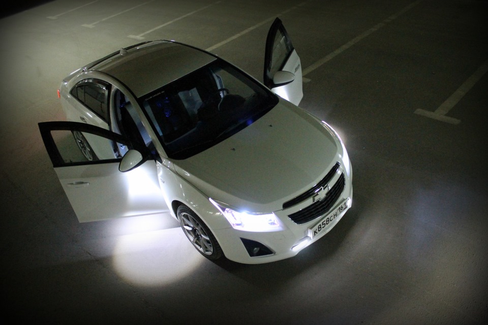

Ooo i właśnie takie oświetlenie lusterek chce zrobić

Każdemu wg jego gustu - chociaż nawet przydatne nocą, mam to fabrycznie w innych autach
Przy wymianie lusterek w Cruzaku zastanawiałem się czy tego od razu nie robić, ale odpuściłem, nie byłem do tego przekonany.
Może kiedyś, jeśli się skończą pomysły na inne mody
BTW. jak zrobisz to pokaż jak oświetla przy złożonych lusterkach.

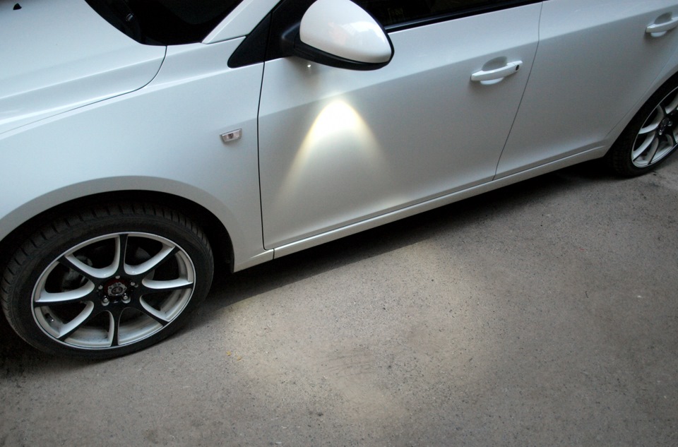

Tu nie chodzi o to że choinka . Nie mam u siebie w Cruzie tak jak w Oplu ,,odprowadzenia światłami do domu '', a jak wychodzę w nocy do samochodu to idę do niego w egipskich ciemnościach ( mieszkam w lesie :p ) . Takie oświetlenie lusterek jest w moim przypadku świetną sprawą ,bo miałoby się uruchamiać po otworzeniu auta z kluczyka . Dzięki czemu wszystko wkoło niego byłoby idealnie widoczne
Gdybym nie to że trzeba do tego znowu demontować boczki ( co wybitnie mi się nie chce robić po siłowaniu się z Cruzem przy wygłuszaniu nadkoli ) to zrobiłbym to z marszu , a tak to lampki siedzą w garażu i czekają na przypływ weny
Ps : oświetlenie schowka na gazety też już zrobiłem , ale na fotce słabo to wygląda .

Postaraj się z tą fotką
Pomóż sobie np. włączonymi lampkami do czytania - może wtedy złapie,
bo pomysł mój więc jestem ciekaw wykonania

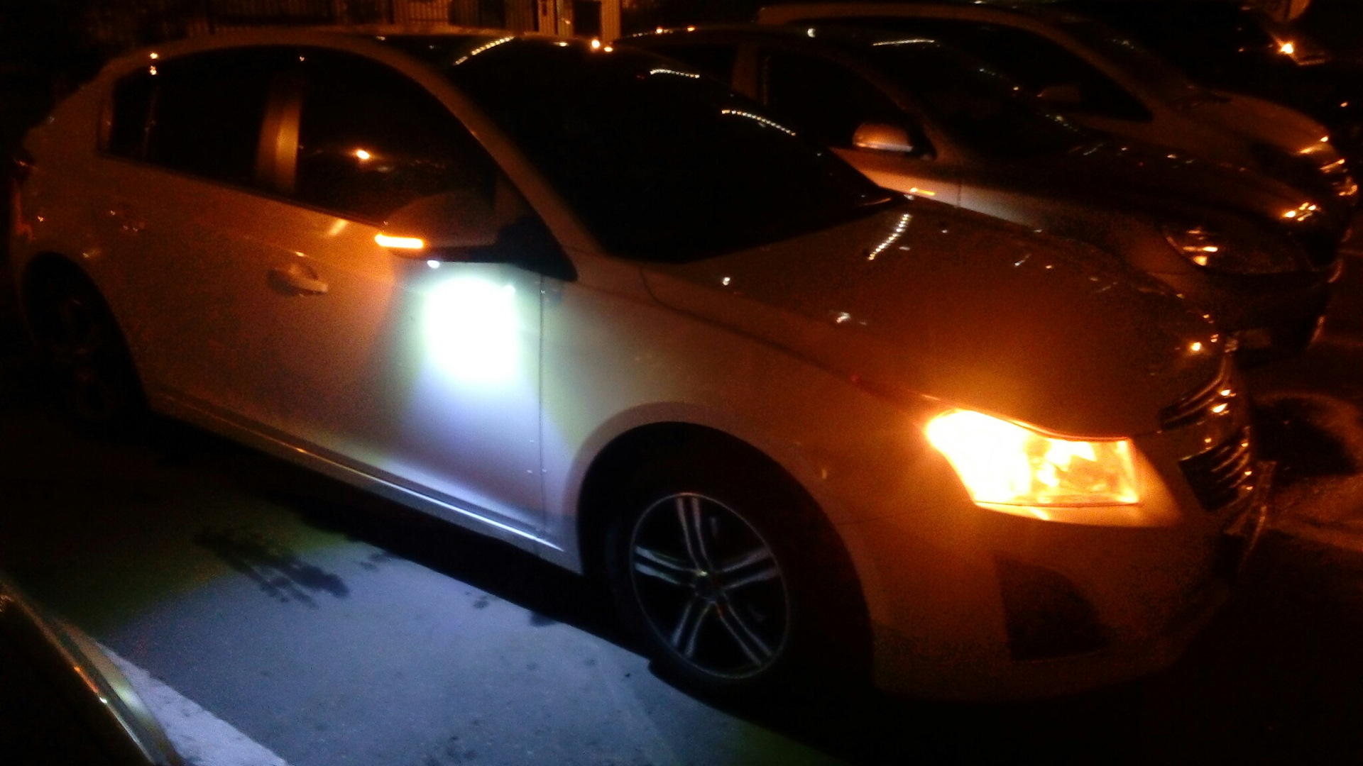

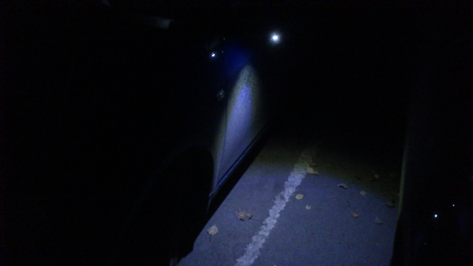

Tak tylko ja nie zrobiłem na światłowodzie tylko na diodzie , więc światło nie rozchodzi się idealnie ( ale dla mnie jest wystarczająco ok ) a na zdjęciu wygląda wręcz na skupione. Jedyny mankament tego podświetlenia na światłowodzie może być taki , że owe światło odbija się w szybie pasażera i w nocy może być mylące , denerwujące podczas jazdy. ( w moim przypadku też się odbija , ale światła jest mniej )

z tego co widzę to z lewej strony wypadł ten metalowy wspornik, jak go wcisnąć? spróbowałem z całej siły ale idzie do końca i nic. Chyba że coś się tam urwało po strzale.
