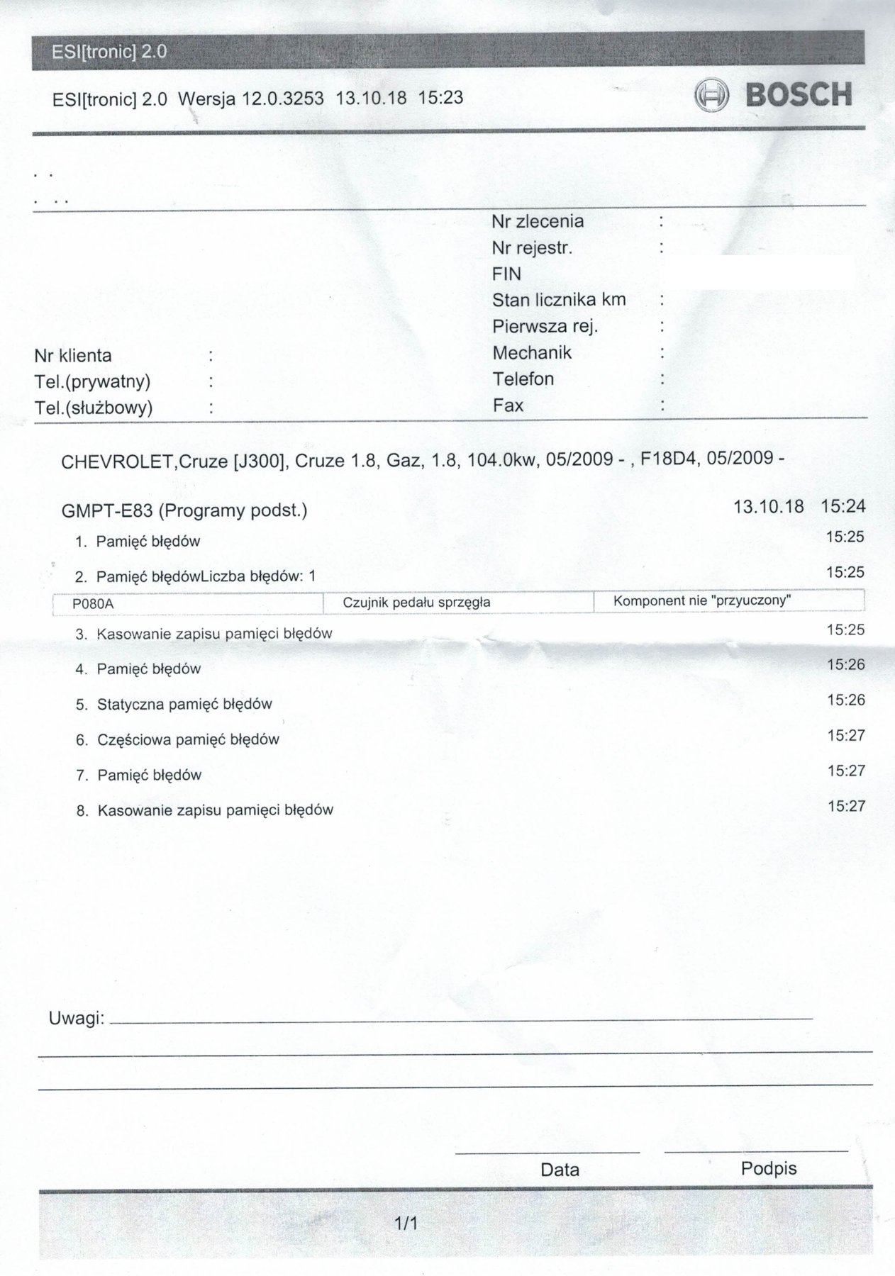

witam Byłem dzisiaj w serwisie i był błąd o to lista. Powiedzieli mi ze jest wszystko porządku i nie zwracać uwagi na błąd.
Co Państwo na to?
Moze miał słabe oprogramowanie?
Co Państwo na to?

Ale co tam jest napisane? P080A?
Jeśli tak, to TIS mówi:
Czujnik pozycji pedału sprzęgła (CPP) to czujnik 3-przewodowy, podłączony do obwodu odniesienia 5V, obwodu masy, oraz obwodu sygnałowego. Moduł sterujący silnika (ECM) dostarcza napięcie 5 V do czujnika CPP, jak również zapewnia ścieżkę masy czujnika w obwodzie odniesienia masy. Czujnik CPP wysyła do ECM sygnał napięciowy w obwodzie sygnałowym. Napięcie w obwodzie sygnałowym będzie zmieniać się od napięcia mniejszego lub równego 5 V gdy pedał sprzęgła jest zwolniony do napięcia mniejszego lub równego 1,5 V gdy pedał sprzęgła jest wciśnięty.
Warunki generowania DTC
Pedał sprzęgła wciśnięty do oporu.
Warunki ustawień DTC
Niewyuczona pozycja pedału sprzęgła.
Działania podejmowane podczas ustawiania DTC
P080A jest kodem DTC typu B.
Weryfikacja obwodu/układu
Wykonać procedurę wuczania czujnika pozycji pedału sprzęgła.
Re: Chevrolet Cruze (J300) błąd i kasowanie?
Tak to jest błąd czujnika sprzęgła P080A. Może być nie skalibrowany, albo mieć jakąś usterkę. Nie rozumiem jak serwis może twierdzić, że wszystkie jest w porządku. Od działania tego czujnika trochę rzeczy zależy.
