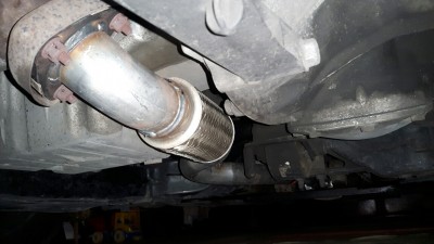

Szukałem dziś rury za katem że złączem elastycznym. Cena oryginału z kosmosu.
Wiem że można wyciąć złącze i nowe wstawić, ale dalej mamy resztę stara i nie wiadomo ile pociągnie. Koszt takiej zabawy że złączem to ok. 150 -200 złotych.
Cena nowej rury firmy bosal to 250 zł.
Dlatego myślę o całej rurze. Tylko jak zawsze jest ale.

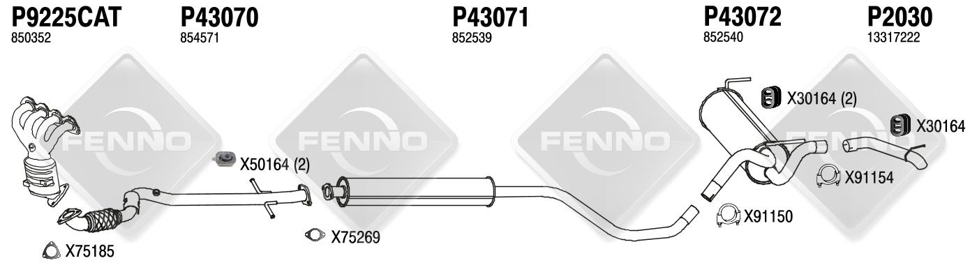

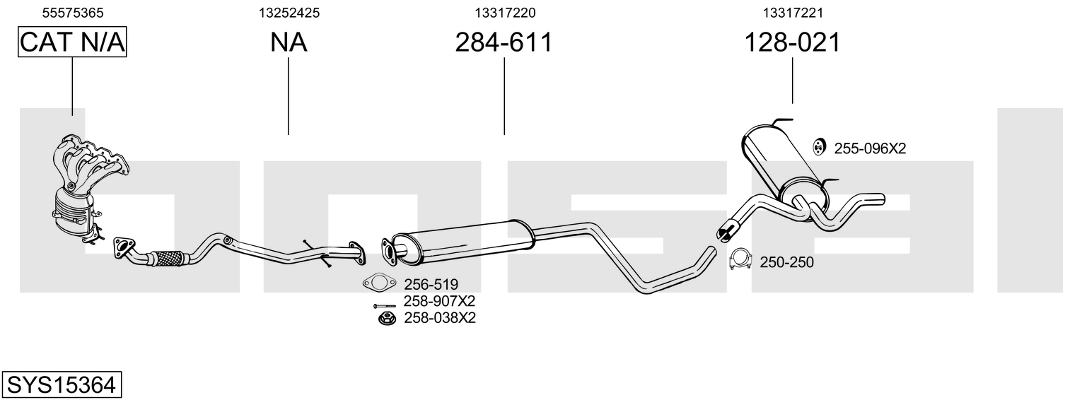

Nr naszej rury to :
13365281 i zamienia się on z numerem 13252425 .
Pod pierwszym numerem nie ma nic oprócz oryginału. Pod drugim w firmie bosal jest rysunek ale nie ma produktu.
Jest tylko 2 i 3 tlumik.
Ale szukając po samochodzie w innej firmie - fenno mamy ten sam układ ale po Chevrolecie wychodzą numery do Opla astry j .
Szukając w bosalu do astry mamy ten sam układ i te same numery 2 i 3 tłumika i dostępna rurę za katem.
Czy to jest to samo ? W aso te dwa pierwsze numery zamieniają się. Ale astra już nie . Czyli według aso to inny produkt.
Tylko pamiętam że to samo było ze zbiornikiem płynu chlodzacego . Też pan mówił że nie będzie od Opla a to przecież ten sam.
Ma ktoś jakąś wiedzę na ten temat ?

Rura pasuje . Astra J ma to samo . Jak by nie było po cruzie w katalogach to trzeba szukać po astrze.

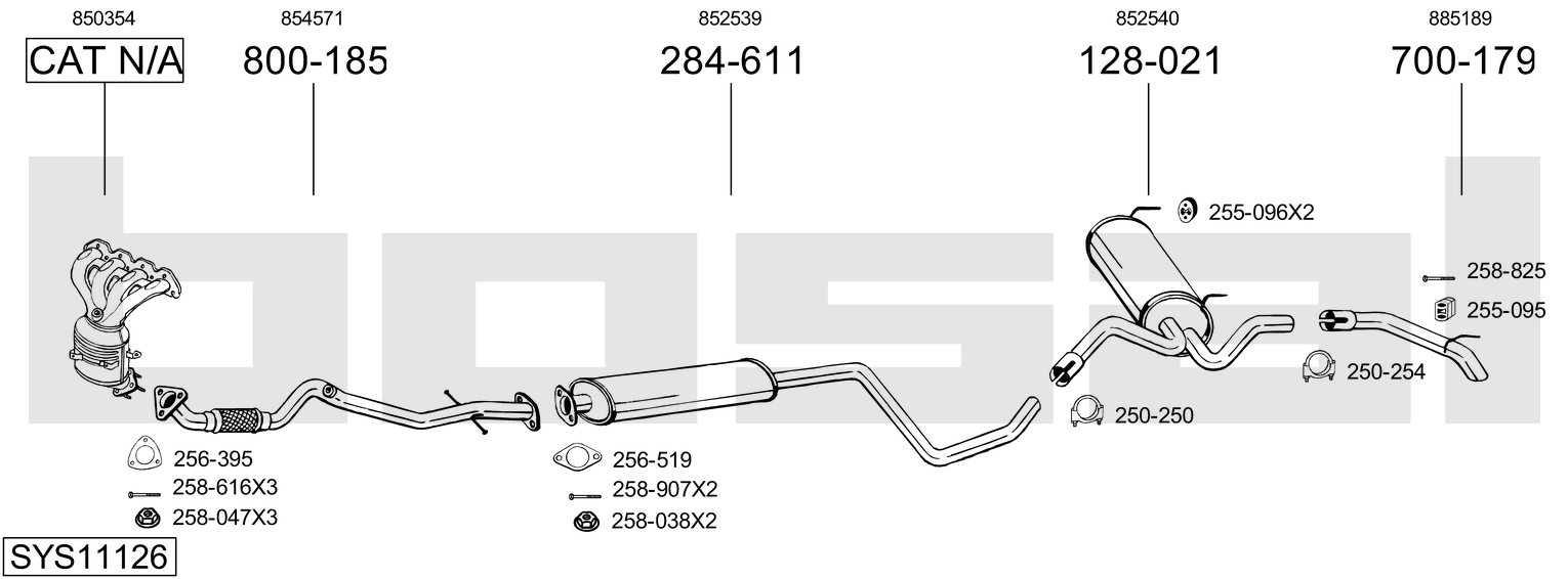

Temat zamknął się w kwocie 340 złotych. Rura plus dwie uszczelki i dwie śruby między rurą a drugim tłumikiem plus robocizna . Stare nie dały się odkręcić. Trzeba było rozwiercic śruby.

Dobrze że znalazłem ten wątek, bo już byłem załamany wizją zakupu oryginalnego tłumika.
Właśnie zamówiłem ten sam zestaw tj.
Rura wydechowa BOSAL 800-185
Cena: 214,20 zł
Uszczelka rury wydechowej BOSAL 256-395
Cena: 10,40 zł
Uszczelka rury wydechowej BOSAL 256-519
Cena: 8,30 zł
Śruba układu wydechowego BOSAL 258-907
Cena: 4,20 zł x2 szt
Razem z wysyłką 258,30 zł - da się to przeżyć
CRUZE 1.6 124KM BENZYNA
Cena: 214,20 zł
Cena: 10,40 zł
Cena: 8,30 zł

Ale chodzi o to aby el. łącznik był mocno zbliżony sztywnością do org. czyli jak najbardziej miękki.
