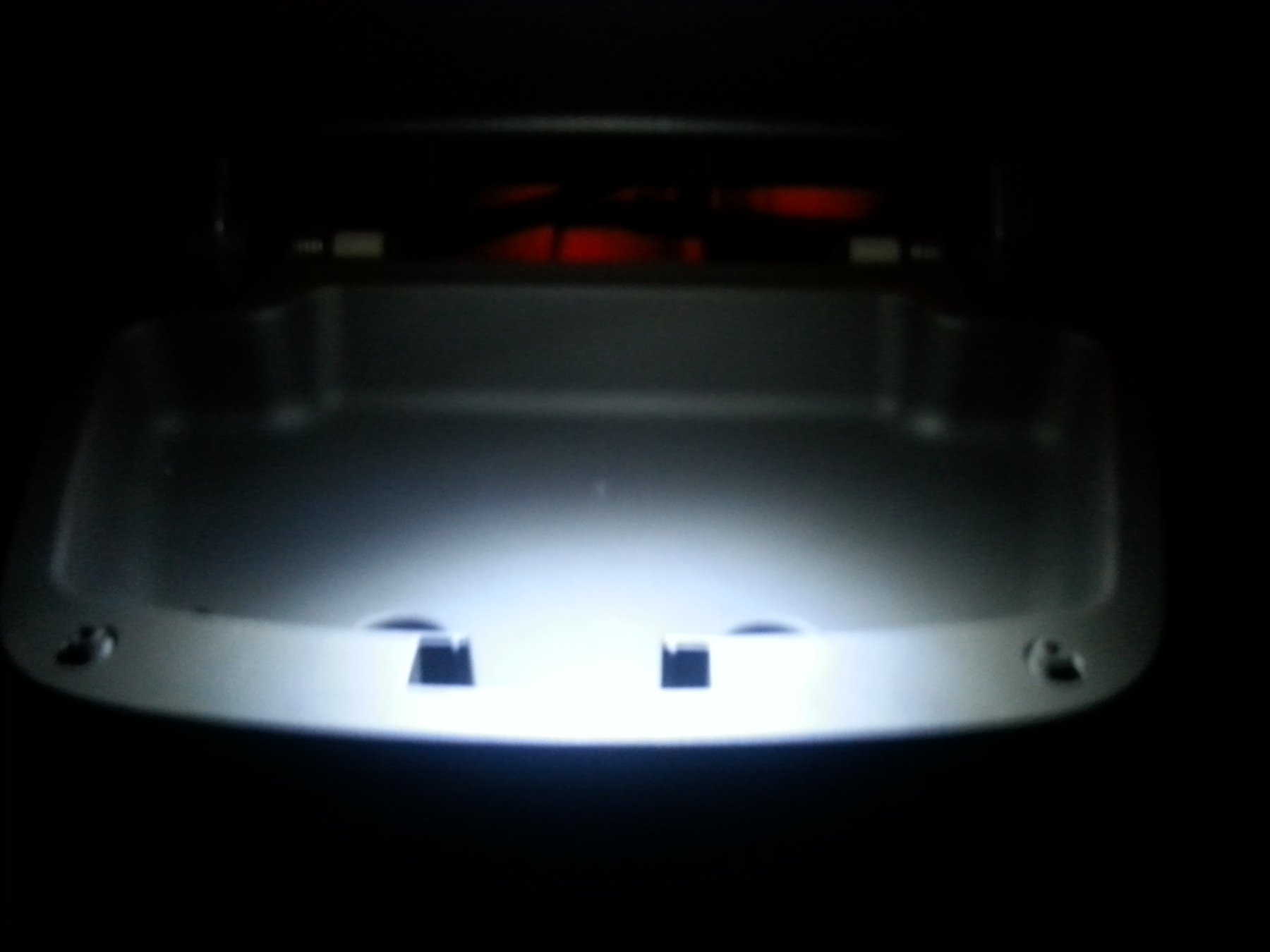

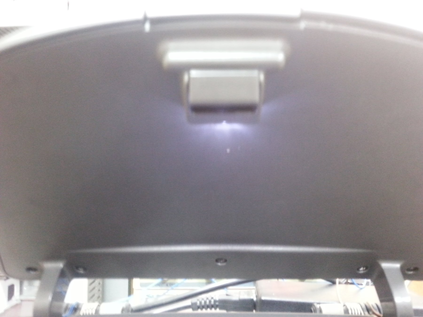

Zrobienie mikrostyku to nie problem bo jest fajne miejsce aby go wkleić przy płozie w dolnej części mechanizmu zamykania. W niej da radę też wcisnąć kable a led myślę, że dobrze by wyglądał w klapce zaraz za ryglem zamka. Jedna sztuka oświetlałaby od góry zawartość schowka a sam led nie byłby widoczny.
O mniej więcej tak:
Diodę muszę lekko poprawić bo świeci pod złym kątem ale takie proponuje rozwiązanie.

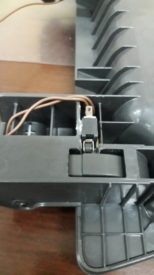

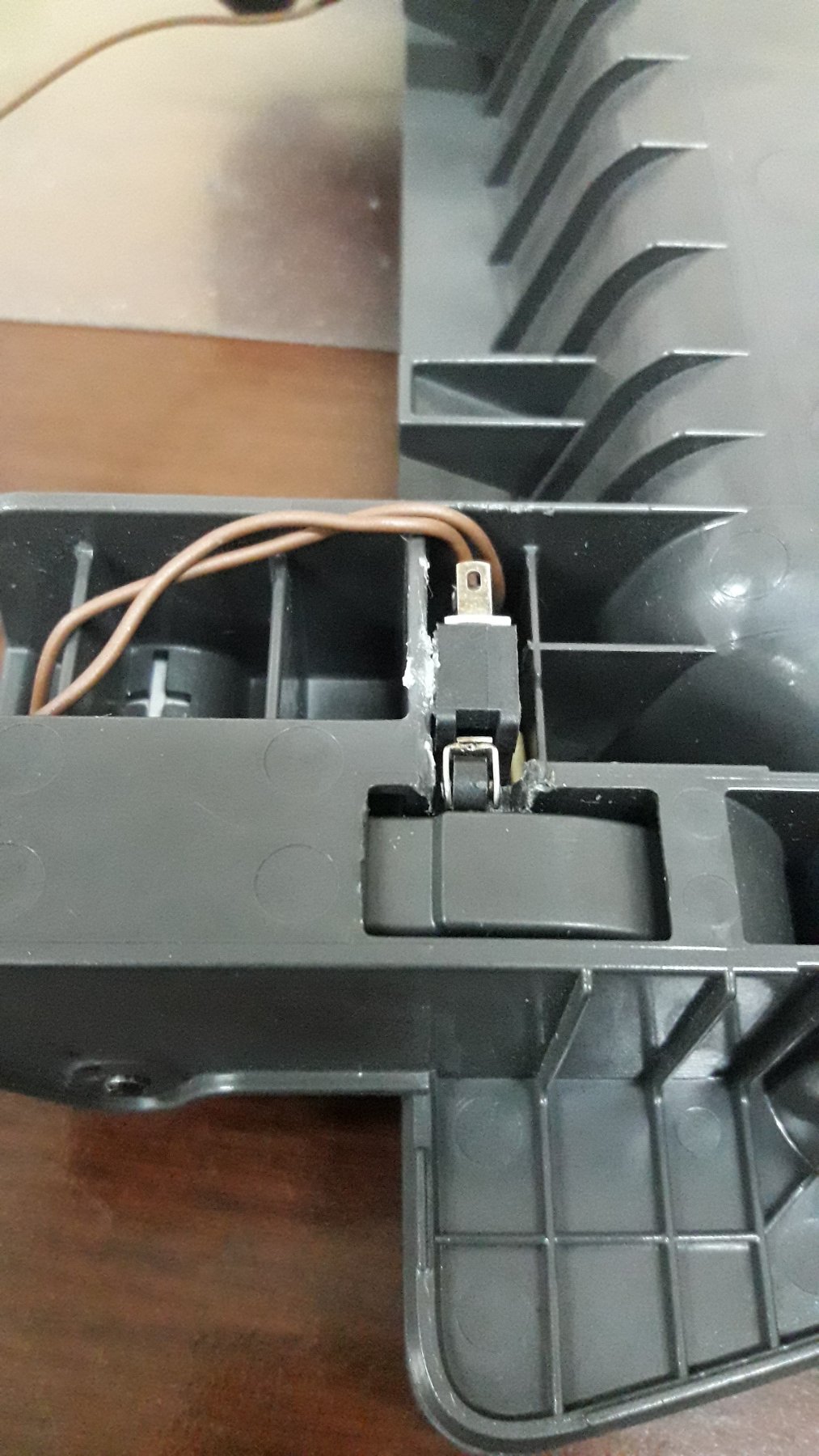

W tym miejscu przykleiłem krańcówkę:

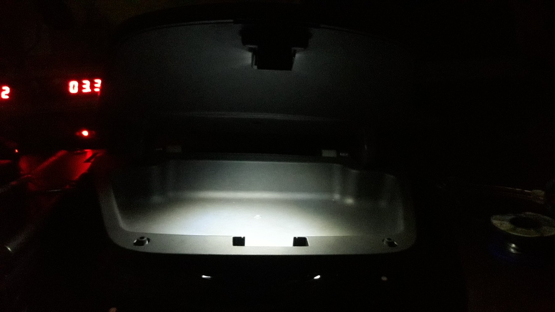

Całość po lekkiej poprawce wygląda tak:

Post autor: Przemek » 27 lip 2018, o 09:59
No no, szalony jesteś ;) Pada temat , i już gotowe heh , super to wyszło ;)
