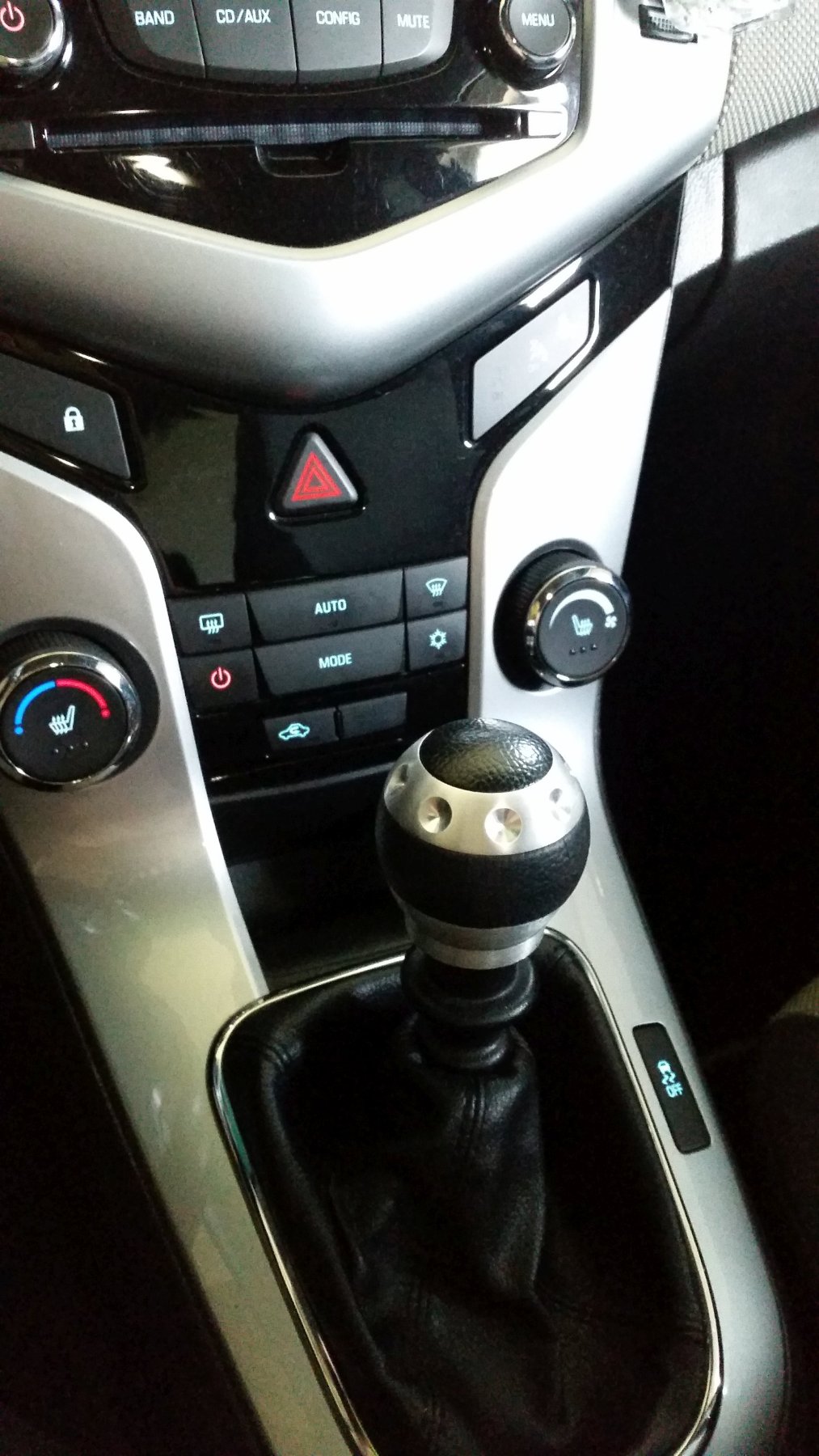

a ja sem zmienił na jakąś made in italy, z aluminium + skóra, bez cyferek i jestem hepi :P
Cruze LS 2011, 2.0 CDI LNP 120kW
Re: Gałka zmiany biegów
Post autor: Przemek » 22 lip 2018, o 13:53
No, to ta już o niebo lepiej i wygląda i pasuję ;)
