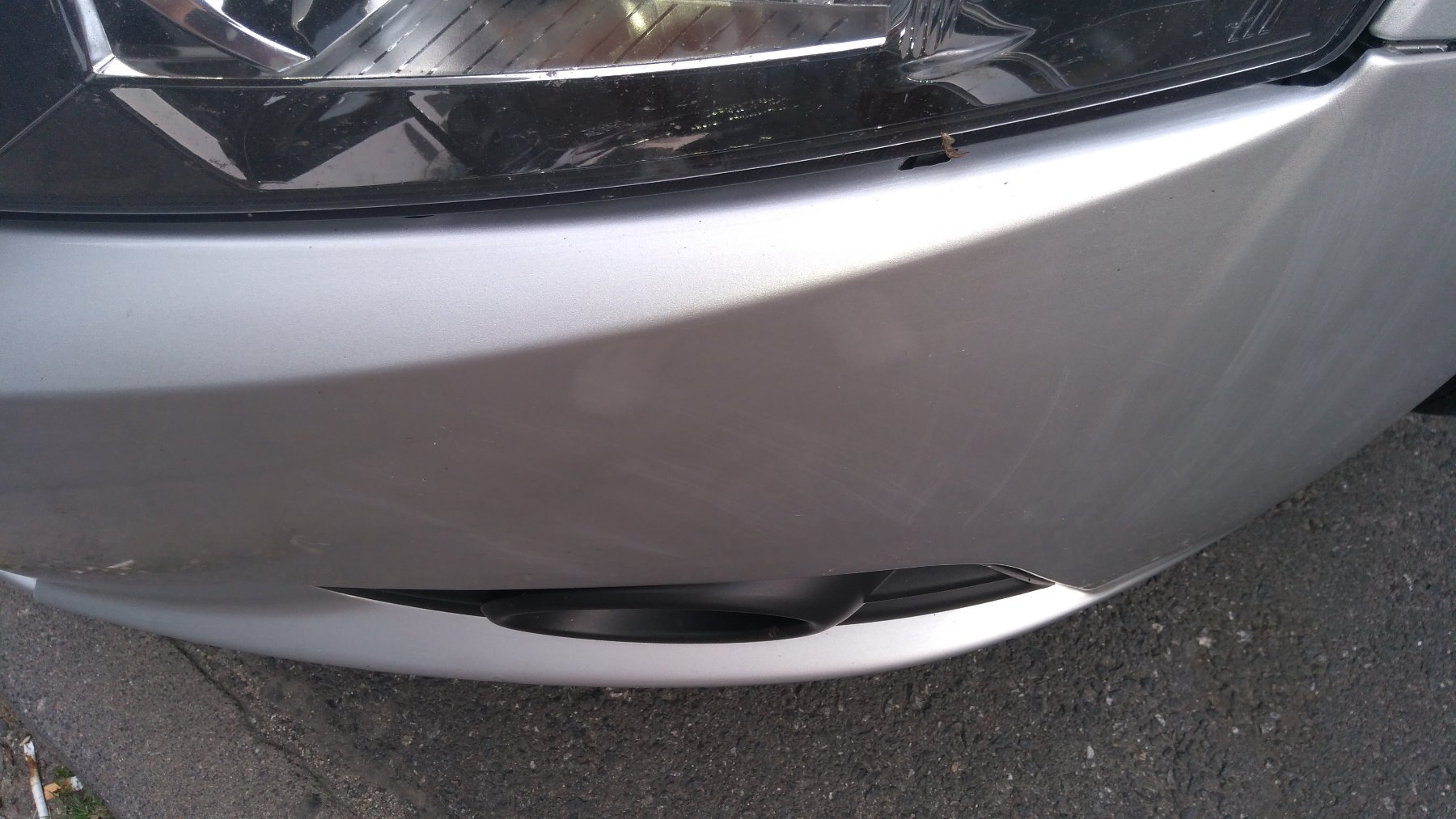

Cześć, moja dziewczyna chciała zrobić mi niespodziankę i postanowiła usunąć robaki ze zderzaka. Robaków nie ma, ale zostały rysy od szorowania😀 Macie może jakiś patent na takie ryski czy raczej tylko lakiernik?
Dzięki z góry, dziewczyna okazała skruchę 😀

Kup pastę Tempo w tubce i spróbuj delikatnie ruchami okrężnymi :)

:shock: I dlatego wolę jak moja żona trzyma się z daleka od samochodów ;)...zmień dziewczynę ;) :D) Dla mnie po okrężnych ruchach pozostaną hologramy, osobiście robiłbym w przeciwnym kierunku do powstałych rys , czyli wzdłuż lampy. ( Tempo ujdzie ,( chociaż te współczesne ni jak mają się do tych ,,starych''czasami więcej przynoszą szkód niż pożytku. Zainwestuj w dobrą pastę polerską - wykończeniową , mam takową od kilku lat i już nieraz uratowała mi skórę ;) ( świetnie też wyprowadza niewielkie rysy, lakierowanych na czarno plastików deski rozdzielczej :)

Kupiłem ostatnio i byłem zadowolony z efektu

Jeżeli zarysowany jest tylko lakier bezbarwny to wystarczy "ręczna" korekta lakieru.
Wystarczy zaopatrzyć się w jakiś zestaw padów i uniwersalna pasta polerska 3w1 w sklepie detalingowym - pracy sporo ale efekt najlepszy i trwały.
Dla ambitnych bez maszynki; to 3 pady o różnej twardości i kilka past o różnej "twardości" na koniec glaze/politura i wosk. Tylko wtedy to miejsce może wyglądać lepiej niż reszta zderzaka :lol:

Polecam farecla g3 compound i ściereczka z mikrofibry. Ruchy prostopadle wzdłuż rysy i w poprzek. Nie koliste.

Wypróbowałem polecany przez Krzysztofa T-cut color fast - robi dobrą robotę :D
