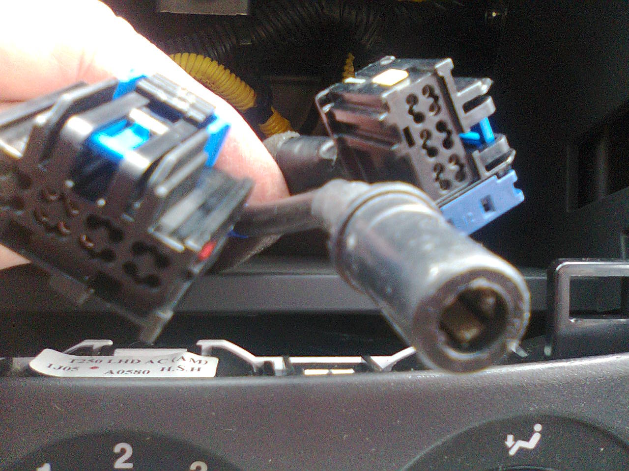

Oto dziś wymontowałem radio fabryczne - ramka trzymała jak diabli, ale pomny nauk Nadamusa mozolnie powoli odskoczyła- i zobaczyłem takie kostki, które nijak nie pasują do przejściówki od Pioneera tak jak i przejściówka antenowa - wyglądają tak
widoczne powyżej kostki i wtyczka antenowa nijak nie pasują do przejściówki wiązki jak i antenowej od Pioneera i które poniżej wyglądają tak
Znawców elektryki samochodowej i radiowej proszę o poradę jaki typ wiązki z kostkami dokupić - jaką mają nazwę tak samo jak przejściówka antenowa - o ile dobrze pamiętam to te przejściówki które mam to chyba typ Euro Peugeot czy jakoś tak :zastanawiasie:

Re: Jak wymontować radio
Post autor: etac » 2 cze 2015, o 18:51
