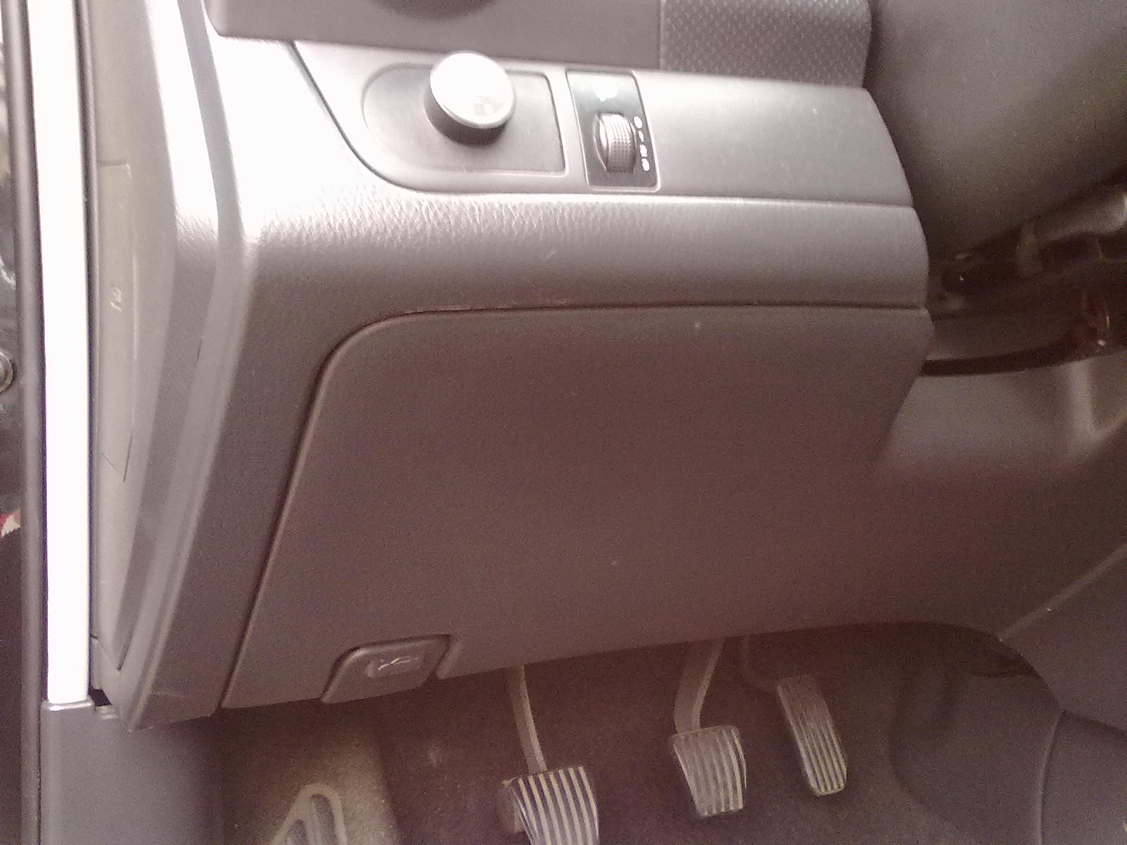

Do szału doprowadza mnie znakomity pomysł - wymysł że nie można słuchać radia/cd przy otwartych drzwiach podczas robótek przy aucie itp. aby włączyć radio trzeba włożyć kluczyk do stacyjki i przekręcić o jedną pozycję - w momencie włożenia kluczyka rozpoczyna sie nieustanny łomot brzęczyka zagłuszający radio i tworzy się kakofonia niemożliwa do wytrzymania po zamknięciu drzwi ustaje - na lato robię izolację na włączniku w słupku i bez masy nie brzęczy ale też nie ma oświetlenia wnętrza - co latem nie jest takie dokuczliwe choć niewygodne - chcę dostać się w okolice płytki bezpieczników i rozprawić się z tym bo z tamtąd dochodzi ten hałas czyli z lewej strony deski tuż przy zawiasach przednich drzwi aby się tam dostać trzeba zdjąć ten fragment u dołu deski czy ktoś wie jak to zrobić nie demolując auta?
chodzi o ten fragment - jak to jest zamocowane

Głośniczek jest wbudowany w moduł z bezpiecznikami wewnątrz pojazdu

musisz zdecydowanie szarpnąć- całość jest zamocowana za pomocą - hmmm nie wiem jak to nazwać- bolców rozporowych. w desce są otwory, w nich wygięte blaszki w literę u, w które wchodzi kawałek plastiku. zacznij od góry- tam gdzie "stykają się" z kierownicą.
ale .... ciężko coś zrobić z samym głośnikiem. najszybciej jest zdemontować czujnik w słupku b.

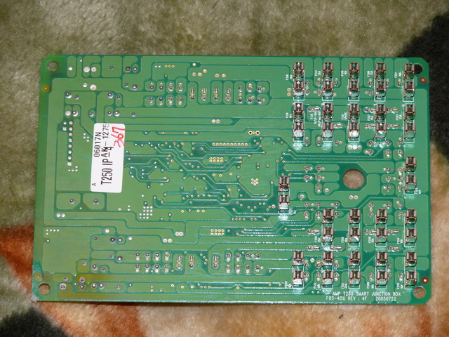

Ta część deski rozdzielczej (pod kolanami kierowcy) mocowana jest na zatrzaski/spinki metalowe. Ciągniesz z wyczuciem i odskakują poszczególne spinki. Spokojnie :D nic nie zniszczysz dopóki nie weźmiesz młotka :D) . Co do samego brzęczyka jest on zamontowany na płytce PCB w module bezpieczników (kabina kierowcy). Najprościej - zdemontować całą skrzynkę bezpieczników i wy-lutować "brzęczyk", ewentualnie przeciąć jedną ze ścieżek na PCB prowadzącą do "brzęczyka" i po sprawie. Na upartego po przecięciu ścieżki na pcb można by było dolutować do płyty PCB przewody i umieścić gdzieś w aucie sobie przełącznik " brzęczyk ON/OFF".

no właśnie, skrzynka bezpieczników przy lewym słupku zakryta jest klapką a ten otwór po jej zdjęciu nie daje dostępu do modułu i a wymiana bezpiecznika też nie jest wygodna - dużo lepiej w komorze silnika - czy Ty pozbyłeś się tego zjawiska w sposób opisany powyżej? :zastanawiasie:

Jeśli chodzi o plastikowy bok z otworem na pokrywę bezpieczników on też jest na zatrzaski metalowe, możesz to zobaczyć jak zdemontujesz plastik nad kolanami (można wtedy je wypchnąć od środka śrubokrętem). Na poniższym zdjęciu płytki PCB brzęczyk to czarny okrągły element z oznaczeniem"+". Nie odcinałem tego w swoim samochodzie, ale wydaje się to najsensowniejszą metodą. Nie da się tego zrobić poprzez odcięcie przewodów dochodzących do skrzynki bezpieczników, bo realizowane jest to poprzez podanie do tej centralki:
1. (+) IGN(ze stacyjki)
2. (-) z czujników krańcowych drzwi
O odcięciu pierwszego (+)IGN nawet nie ma co myśleć z wiadomych przyczyn :D) a odcinając (-) z krańcówek pozbawisz się luksusu :rotfl: włączania lampki oświetlenia przy wsiadaniu, bądź jeśli masz alarm seryjny wykrywania otwarcia drzwi. Sam muszę przysiąść organoleptycznie do tej centralki bezpieczników bo to właśnie w niej realizowana jest funkcja DRL (automatycznego włącznika świateł mijania) a chcę ją wyłączyć.
Pamiętaj że po takiej operacji nie będzie działała sygnalizacja nie zapięcia pasa kierowcy bo fizycznie odetniesz brzęczyk, chyba że zrobisz przełącznik "brzęczyk ON/OFF"

Z tego co mówisz to patent jest koszmarny - bo grozi pozbawieniem się oświetlenia wnetrza - sygnalizacja pasów mnie nie martwi bo z nawyku zapinam, a jakby co to mogę rozpiąć złączkę pod siedzeniem ,ciekawe jak wygląda druga strona modułu - rozumiem (czy dobrze?) że z drugiej strony są bezpieczniki - masz możliwość pokazać tą stronę? jeżeli tak to oznacz miejsce gdzie wlutowany jest brzęczyk- dzięki za zainteresowanie i wartościową informację- jeżeli wyłączysz tą drogą DRL to liczę że zrobisz manual dla potomności :ok: czy na pewno nie ma gdzieś po drodze rozwidlenia od włącznika w słupku do oświetlenia wnętrza? :zastanawiasie:

Re: NATRĘTNY BRZĘCZYK T255
Post autor: ironstorm » 3 mar 2015, o 21:44
Zdjęcie drugiej strony PCB
Idąc w druga stronę jeśli kogoś przeraża lutownica to najprościej było by przeciąć przewód od czujnika krańcowego w drzwiach i w powstałą przerwę na przewodach dorobić przełącznik "ON/OFF". Przełącznik pozycja ON brzęczyk i oświetlenie działa, przełącznik OFF podświetlenie i brzęczyk nie działa. Wersja mniej inwazyjna. Minus jest taki że działać to będzie przy otwarciu drzwi tych przy których będzie wykonana przerwa na przewodzie krańcówki, pozostałe drzwi będą włączać brzęczyk.
