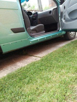

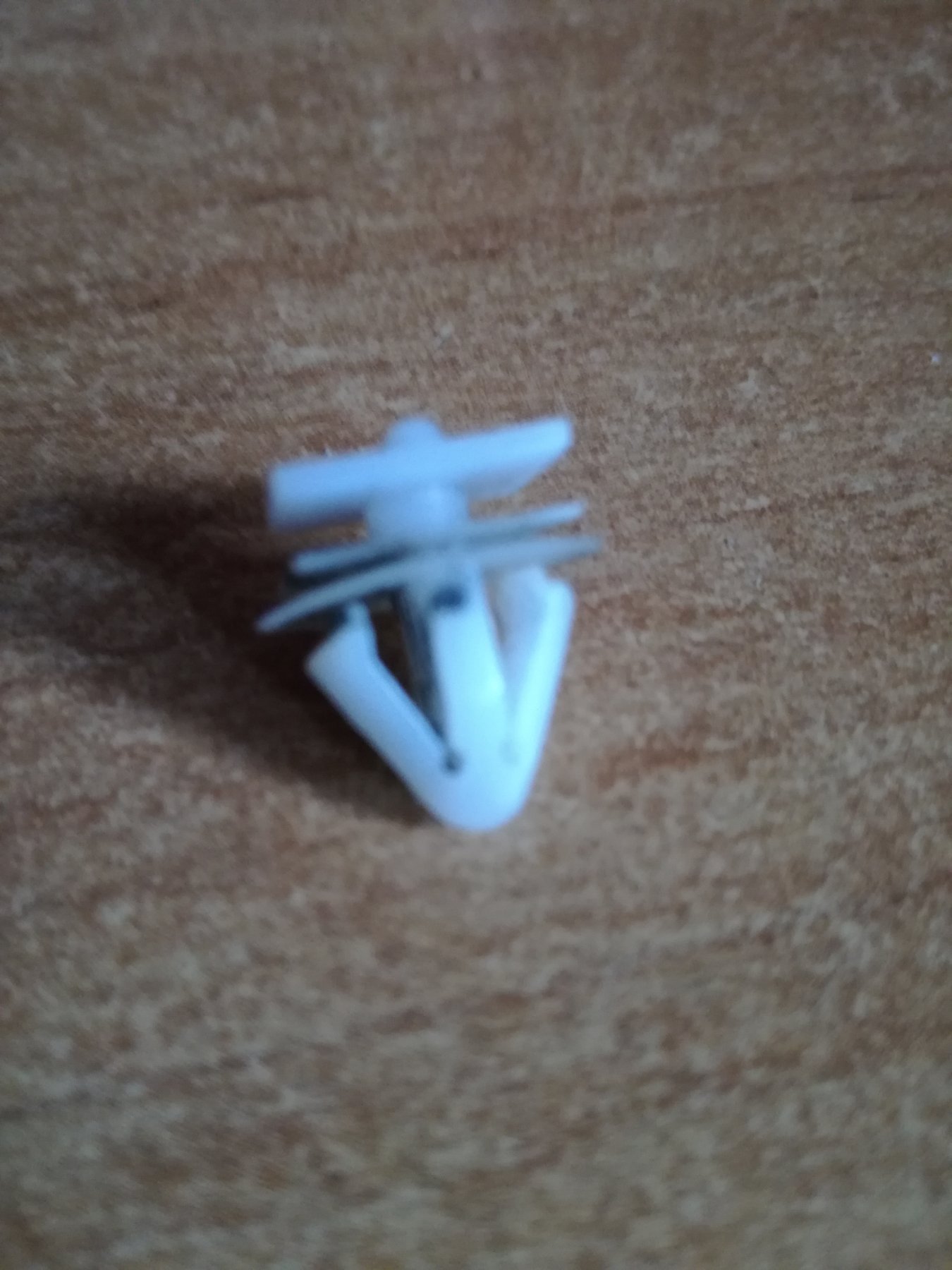

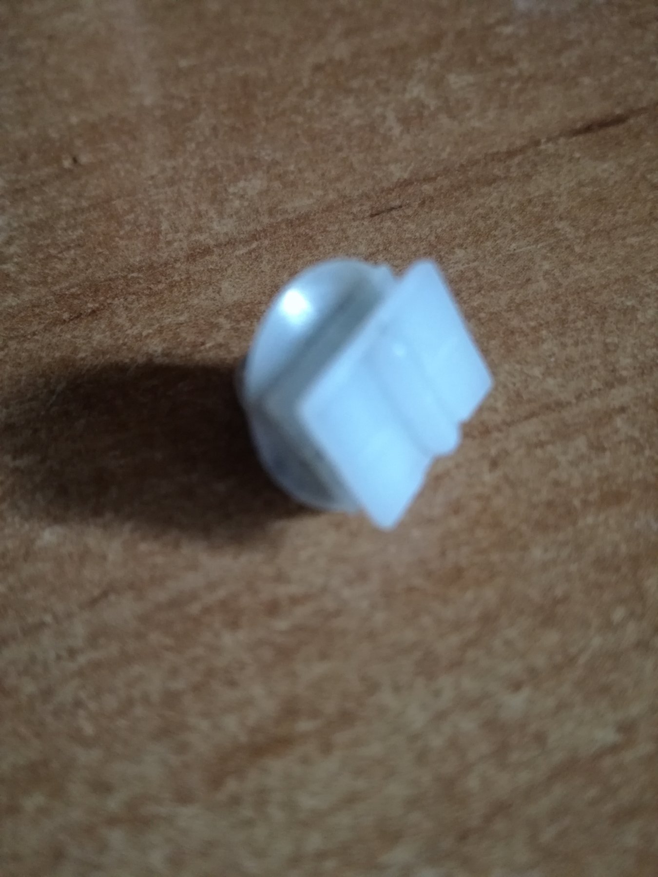

Może ktoś ma, lub wie gdzie kupić, zapłacę potrójnie. To małe spinki spinające listwy za drzwiami.(nie wiem jakie mają oznaczenie} Te większe na wprost drzwi i kołki mam.

Dzwoniłem do ROMIXU, chciałem wysłać zdjęcia, nr WIN, ale nie chcą pomóc, prosza o nr katalogowy, na Allegro to samo.

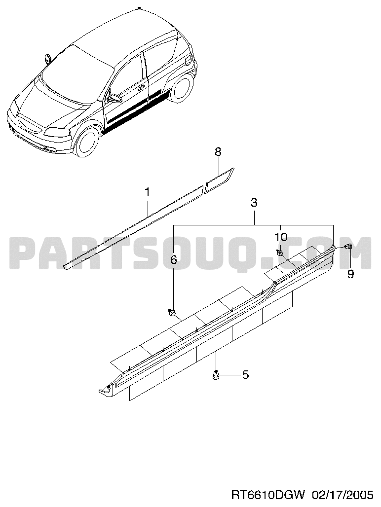

Post autor: bubu1769 » 6 wrz 2024, o 00:16
94530660 CLIP 10
94530661 CLIP 6
94535928 HOOK 9
94530623 CLIP 5
