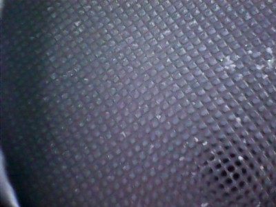

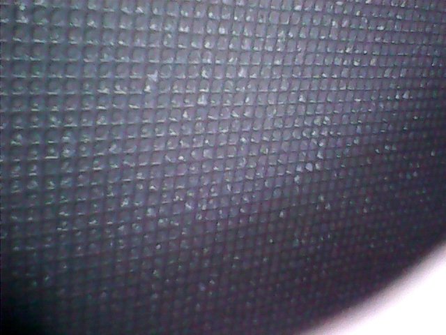

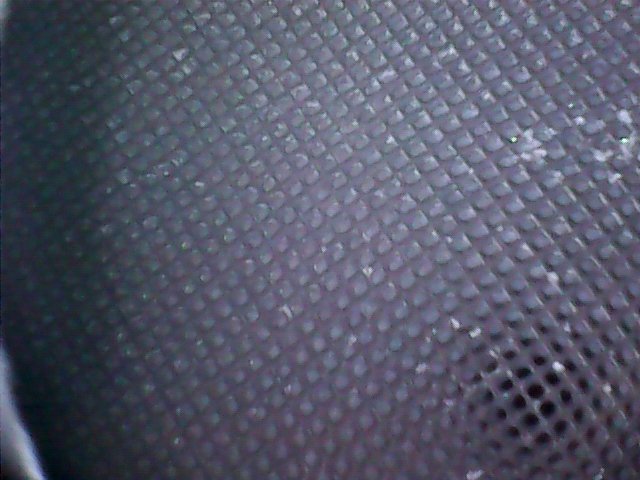

Post autor: Pawelaveo » 16 kwie 2023, o 17:11
Dzisiaj wykręciłem sondę i zrobiłem fotki od góry wygląda ok,nie wiem trochę dziwne bo na zdjęciach wygląda jak bym
widział rurę wydechową ,jak by brakowałoo od dołu części katalizatora
Aaaa jeszcze fotki
Re: Sonda lambda
Post autor: bubu1769 » 16 kwie 2023, o 17:53
Katalizator tak po prostu wygląda.
Re: Sonda lambda
Post autor: etac » 16 kwie 2023, o 20:03
warto zobaczyć go od spodu też.

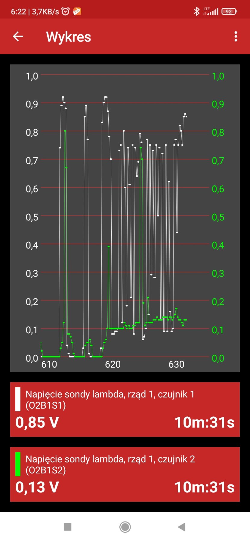

Post autor: Pawelaveo » 24 kwie 2023, o 11:47
Witam, sprawdzałem jak pracują sondy pierwsza chyba jest ok natomiast druga zaczyna pracować przy przyspieszaniu , musi się cały czas coś dziać gaz hamulec gaz hamulec jadąc spokojnie spada do można powiedzieć zera ,co do oględzin katalizatora od drugiej strony jeszcze nie dałem rady sprawdzić nie mam kanału ,jak się uda to wyślę zdjęcia
