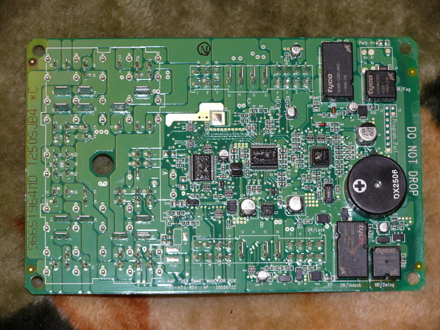

Chwila, coś mnie tknęło z drugiej strony płytki są o ile się nie mylę jakieś szybko złączki ? bo nie widzę nigdzie jak to podłączyć ? Tak więc, może wystarczy odłączyć od tego przewody i przestanie dzwonić, albo raczej jakoś zamarkować podawany sygnał, bo to trzeba pomierzyć jaki sygnał idzie, raczej będzie to obwód przerwany i wtedy dzwoni. Schemat by się płytki przydał :D

Może szkoda od razu lać klej, kiedyś auto będziesz chciał sprzedać i spadnie ci cena 50% bo nie działa piszczek. :lol: Wsadź coś w dziurkę temu buzzerkowi(bo tak to się technicznie nazywa) żeby zdusić, zablokować wewnątrz tą błyszcząca membrankę. Jakąś chusteczkę higieniczną zwiniętą w rulonik czy coś innego elastycznego. Zaklej lepcem, zawiń, zamaskuj, stłum w zarodku.

Szybkozłączki faktycznie są ale w każdej z nich kilka pinów zobaczę czy taki sam kolor kabla idzie do złączki jaki jest w słupku i go wyjmę jak już się tam dostane - chyba zawiesimy temat do czasu gdy tam wlezę :zastanawiasie:dzięki za wsparcie i zainteresowanie - ukłony :witam:

Mnie tam nie wygląda żeby bezpośrednio do samego buzzerka kabelek od krańcówki był doprowadzony. Tej elektroniki tam jest trochę widać. Wydaje mi się, że to jest sam taki prosty głośniczek, który jest napędzany z jakiegoś bardziej wyrafinowanego układu. Odcięcie sygnału krańcówki zapewne wyczesze także inne ważne funkcje. Nie szedłbym tą drogą. Odciąć z PCB sam buzzer albo go stłumić mechanicznie.
