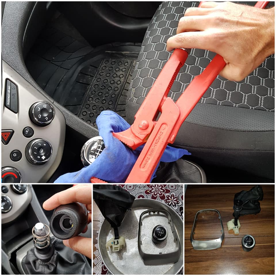

Czy ktoś próbował wymienić gałkę zmiany biegów w Aveo T300 z silnikiem benzynowym?
Jaka tam jest opcja:
- na wkręt?
- na wcisk?

Re: Gałka zmiany biegów T300
Post autor: etac » 15 sie 2018, o 21:40
patrząc na rocznik obstawiam odkręcana.
Post autor: C77 » 15 sie 2018, o 21:45
Pudło :P
To nie Cruzak. One wychodziły trochę później i wszystkie z nabijanymi.
Biednemu zawsze wiatr w oczy :D
Post autor: etac » 15 sie 2018, o 21:50
czyli tylko wymiana. Coś z tym trzeba będzie zrobić.

Post autor: etac » 29 lis 2018, o 21:49

@etac nie widzę dobrze na zdjęciu, czy to jest ostatecznie wersja nakręcana, czy jednak nabijana i tym wielkim kluczem po prostu ją zerwałeś? Masz gdzieś namiar gdzie kupowałeś nową gałkę? Miałeś jakieś większe problemy z jej montażem?
Post autor: etac » 8 lip 2021, o 18:28
zdjęcia są z drive2.ru, ja kupiłem okazyjnie cały lewarek.
Gałka jest nabijana.
