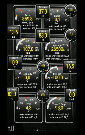

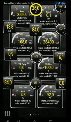

Ja też mam elma i programik Tarque którym mogę odczytać np. takie parametry jak na foto, to w żółtym kółeczku to temperatura na zewnątrz. :witam:

A nie zasysanego? Bo przy rozgrzanym silniku te 36 stopni wydaje się ok

Wydaje mi się że jest to temp. zasysanego (w sumie zew. ale po przeleceniu silnika filtrów itp.) a nie zew. ( w sensie bezpośrednio)

Tu jest nawet 37 na zewnątrz, tak było 11.06.2019r. Zasysane jest na dole 45. Taka ciekawostka EGR przy tak wysokich tem. zachowuje się jak zimą tzn. cały czas jest zamknięty. :witam:
