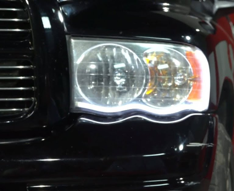

Kurcze tak czytam te homologacje i cyrk normalnie w PL, w UK pojechałem na przegląd, miałem niebieskie LED postojowe i nic, bez problemu, policja za takie bzdury nie zatrzymuje, w ogóle na ulicy nie stoją i nie kontrolują. Ja sobie zamontowałem przeciwmgłowe takie na pilota z różnymi kolorami, w styczniu przegląd, zobaczę czy przejdzie przegląd, albo w tygodniu pojadę na free healt check I powiedzą czy może być czy nie
a te paski fajne, chyba se poszukam takie i zamontuje
A ja mam takie coś, bajer bo bajer ale dzieci zadowolone, a i tak na białych jeżdżę ale bardziej pod niebieski podchodzi, jak ciemno będzie to Wam fotki zrobię jakby ktoś chciał

Kierunki
(wszim) Bez sensu dwa wątki o tym samym aspekcie. Roman dołączyłem twój do już istniejącego "Kierunkowskazy"
Witam!
Czytałem poprzedniego posta dot. kierunkowskazów i przypomniał mi się temat ze "101 napraw" dot. paska led montowanego w Dodge z USA.
W programie tym Pan prowadzący pokazał jak zamontować taki pasek (funkcja dziennych oraz kierunek).
Powiem szczerze, że zbytnio nie było tam mowy o legalności czy zgodności takiej modyfikacji z naszymi przepisami (bardziej chodziło o próbę dostosowania lamp z USA - z tzw. świecącym na stałe obrysem do naszych realiów).
Ale przypomniały mi się dzięki temu posty dot. różnych koncepcji realizacji ww. funkcji w Orlando.
Chociaż sam montaż prezentowanych w programie kompletów nie wydawał się mocno skomplikowany a efekt końcowy, dość interesujący, to patrząc na reflektory tego Ram-a, można doszukać się miejsca montażu takiego paska led (zakładając ciekawy efekty finalny a nie tylko uruchomienie paska).
Niestety, kiedy spoglądam na lampy z Orlando, moja wyobraźnia tego nie widzi
Może macie jakieś spostrzeżenia lub propozycje do ww? Jest też szansa wypowiedzi dla osób z zacięciem prawniczym

Tv puszcza ale przecież nie każe tego montować. A za tego Dodge powinni zabrać dr z miejsca

Dla mnie największa lipa, to miganie żarówki wspólnie z paskiem ledowym (w przypadku funkcji kierunkowskazu).
