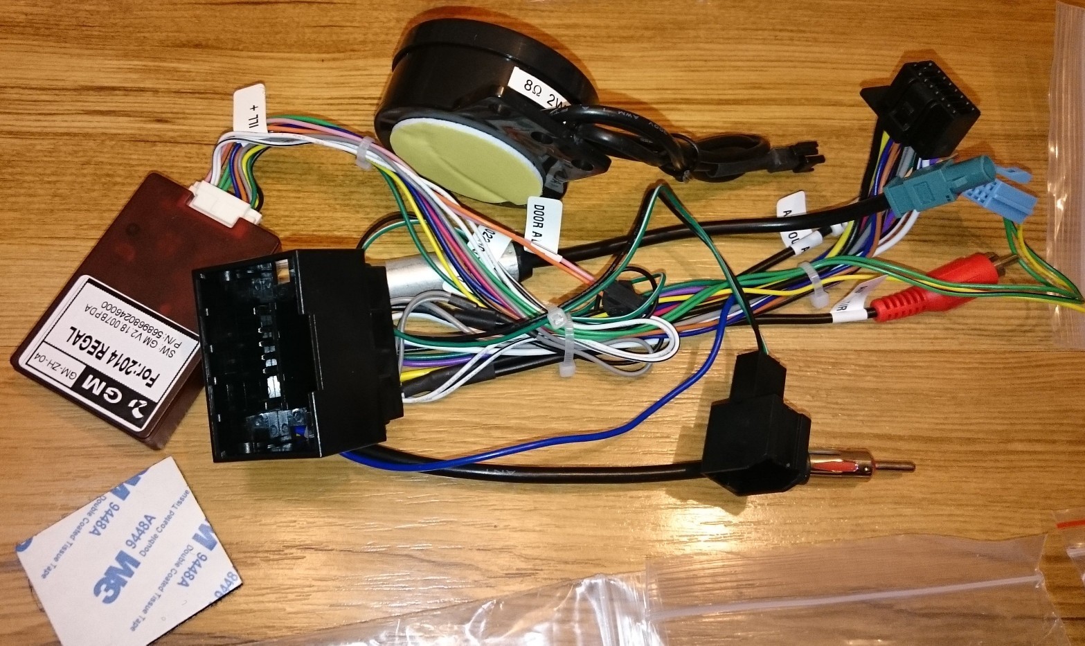

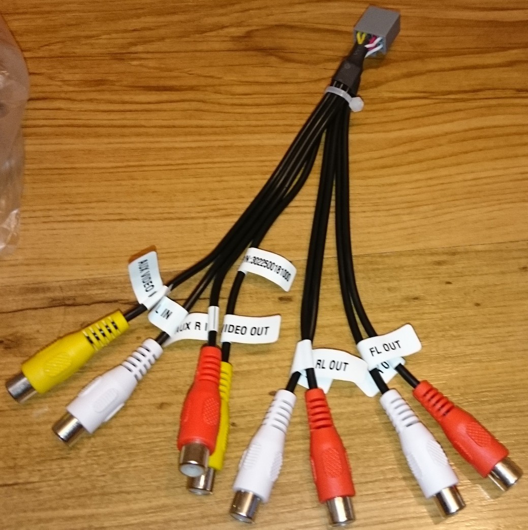

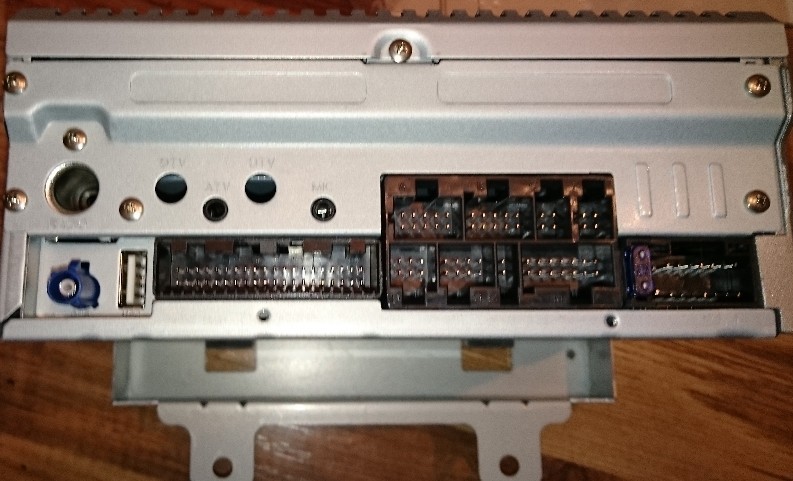

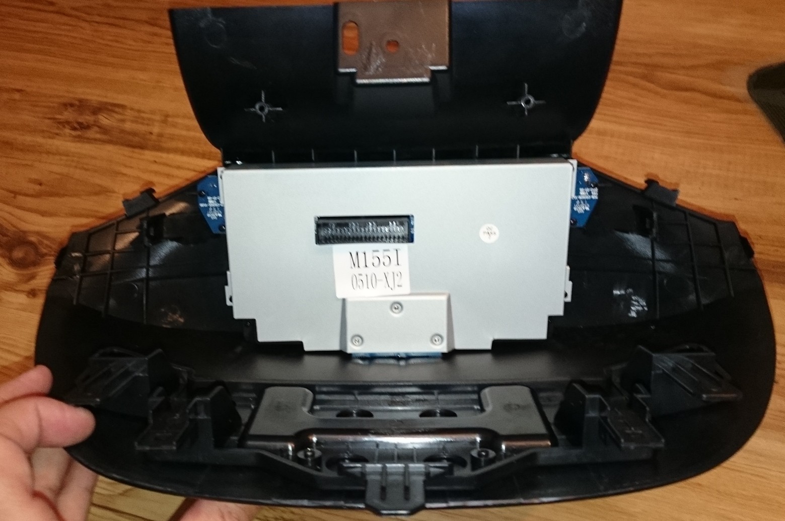

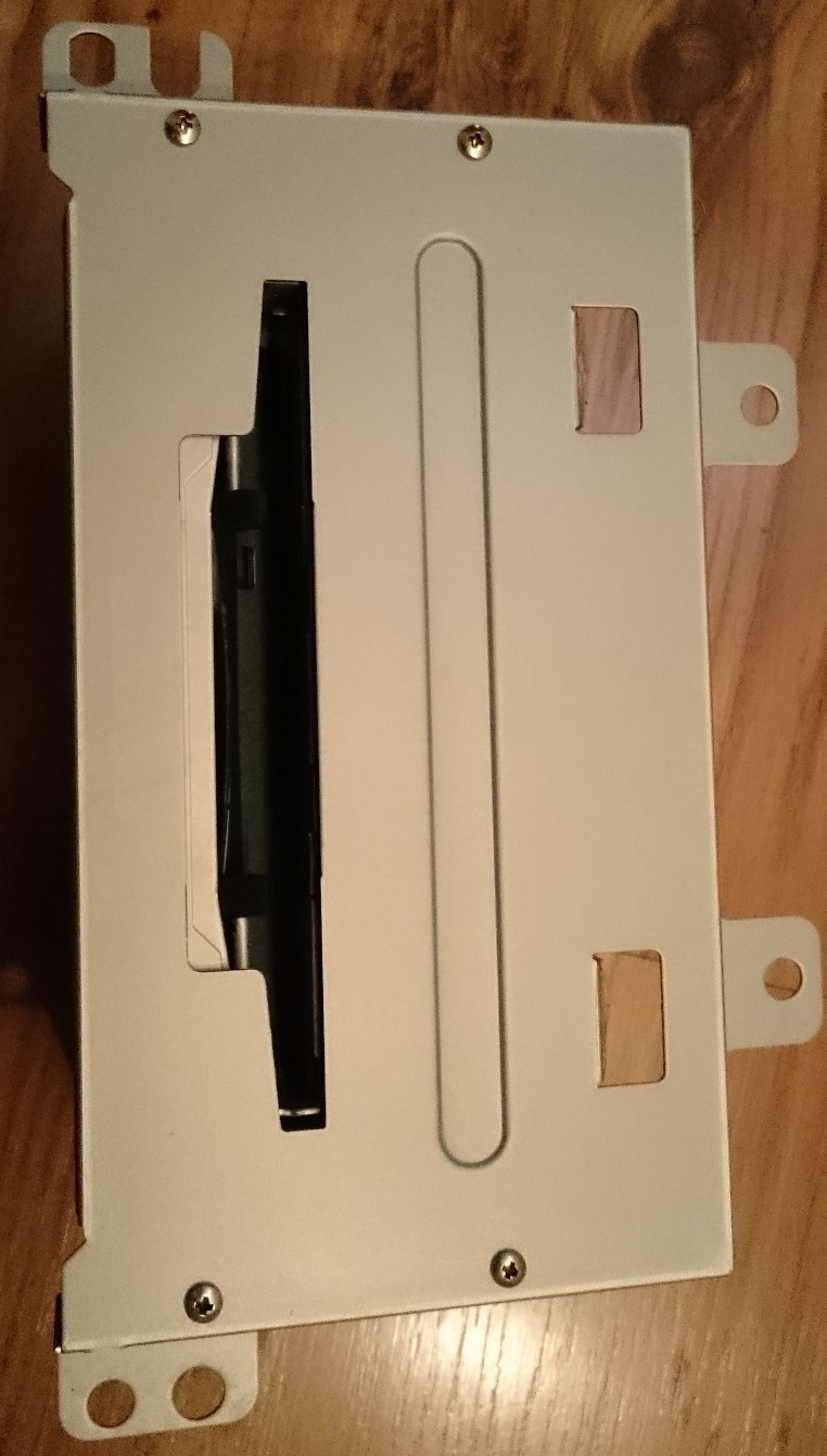

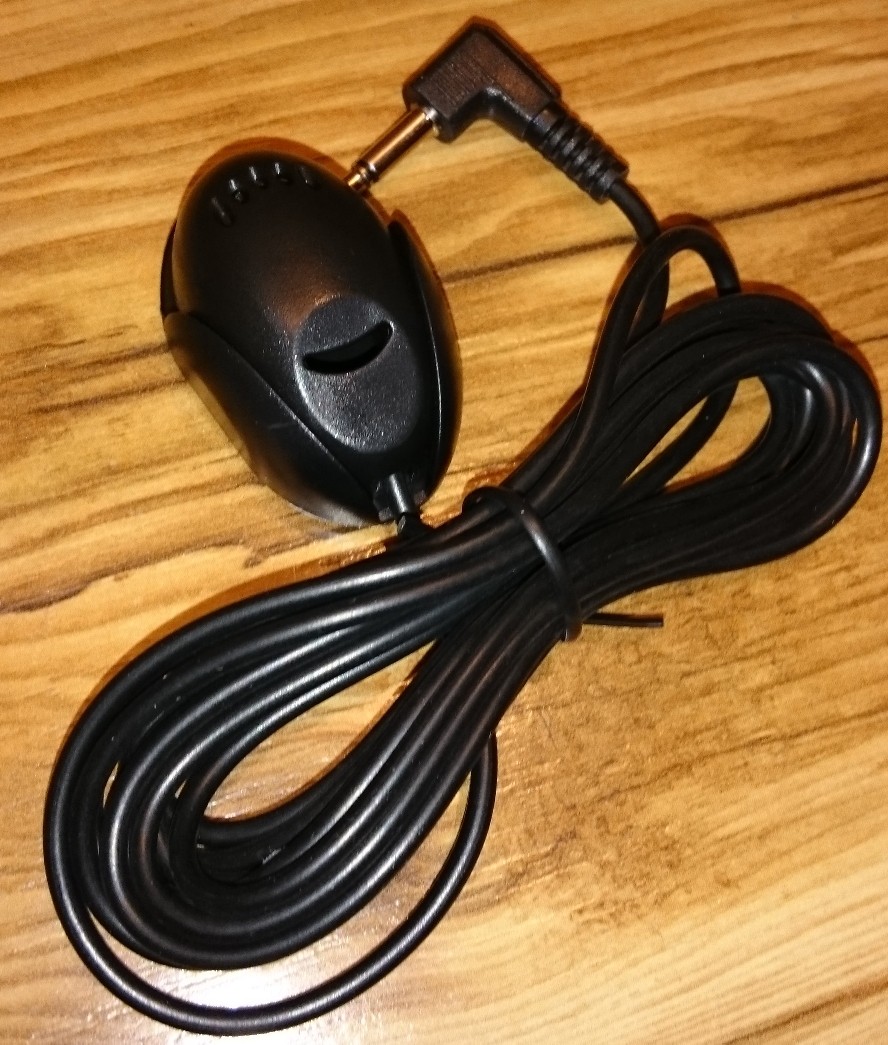

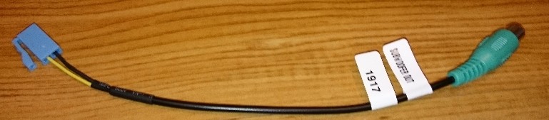

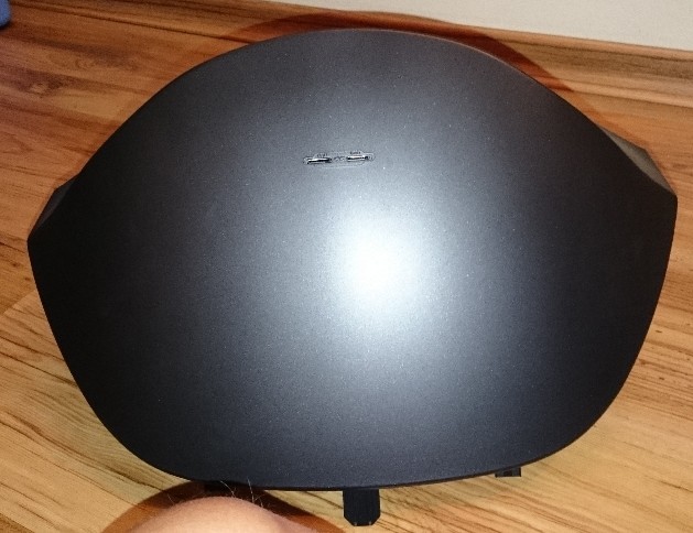

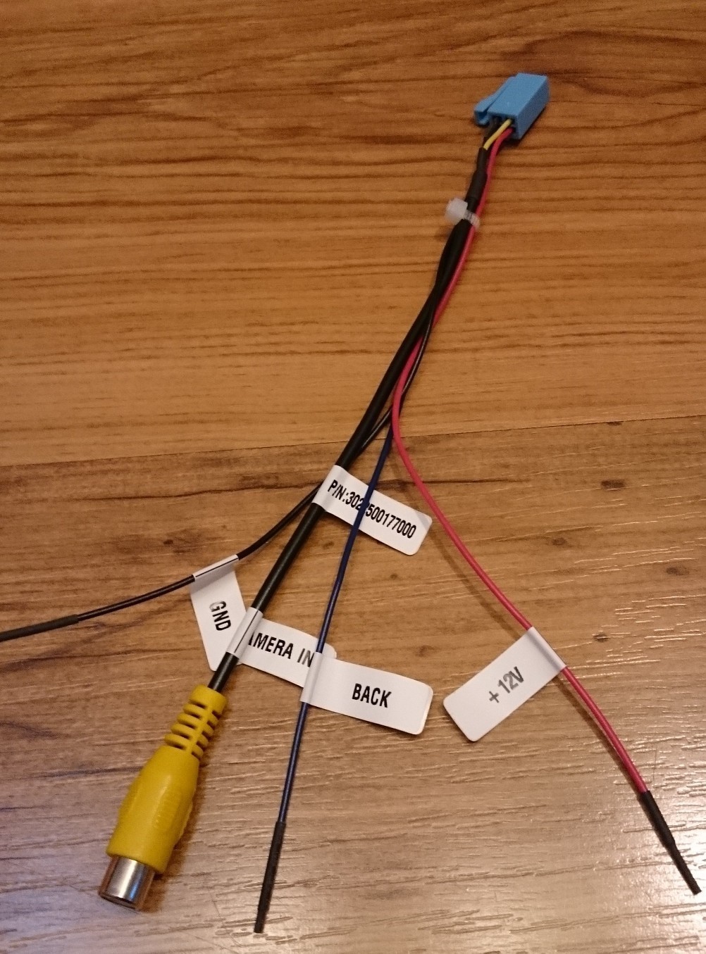

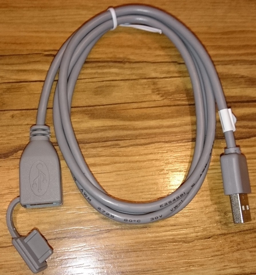

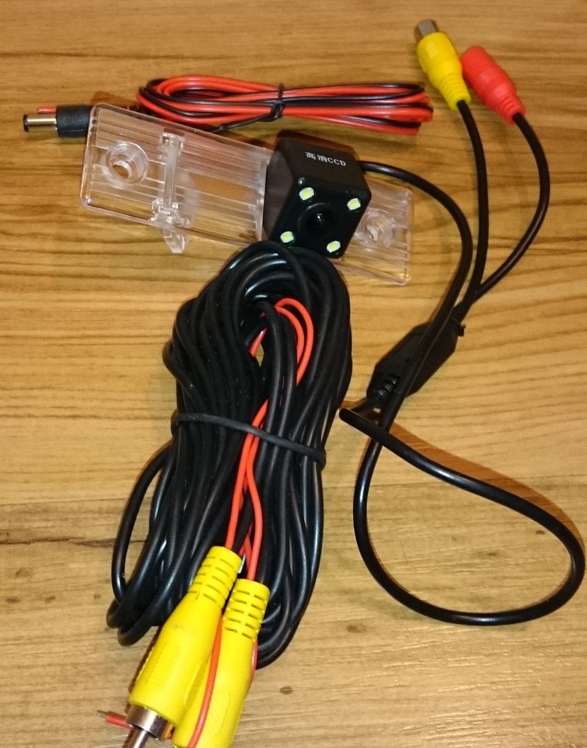

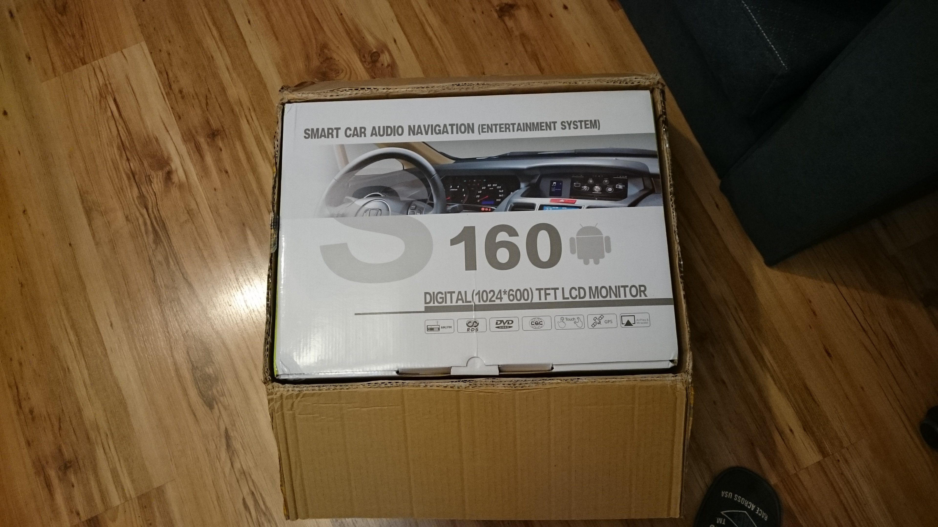

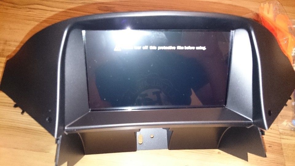

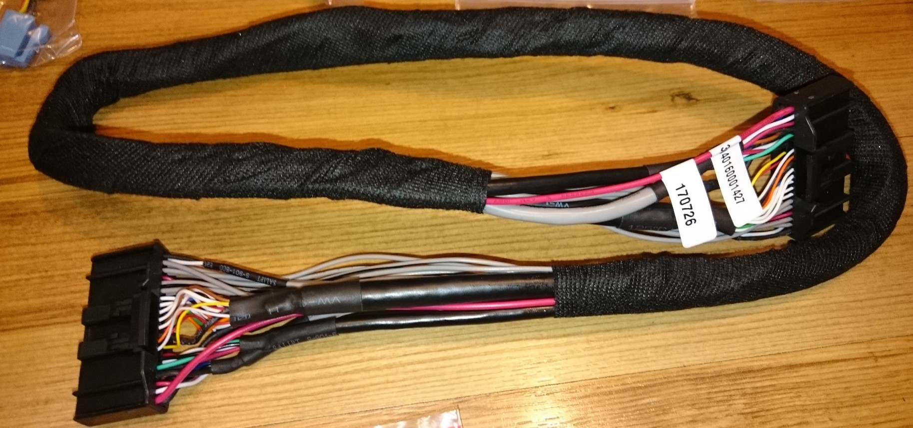

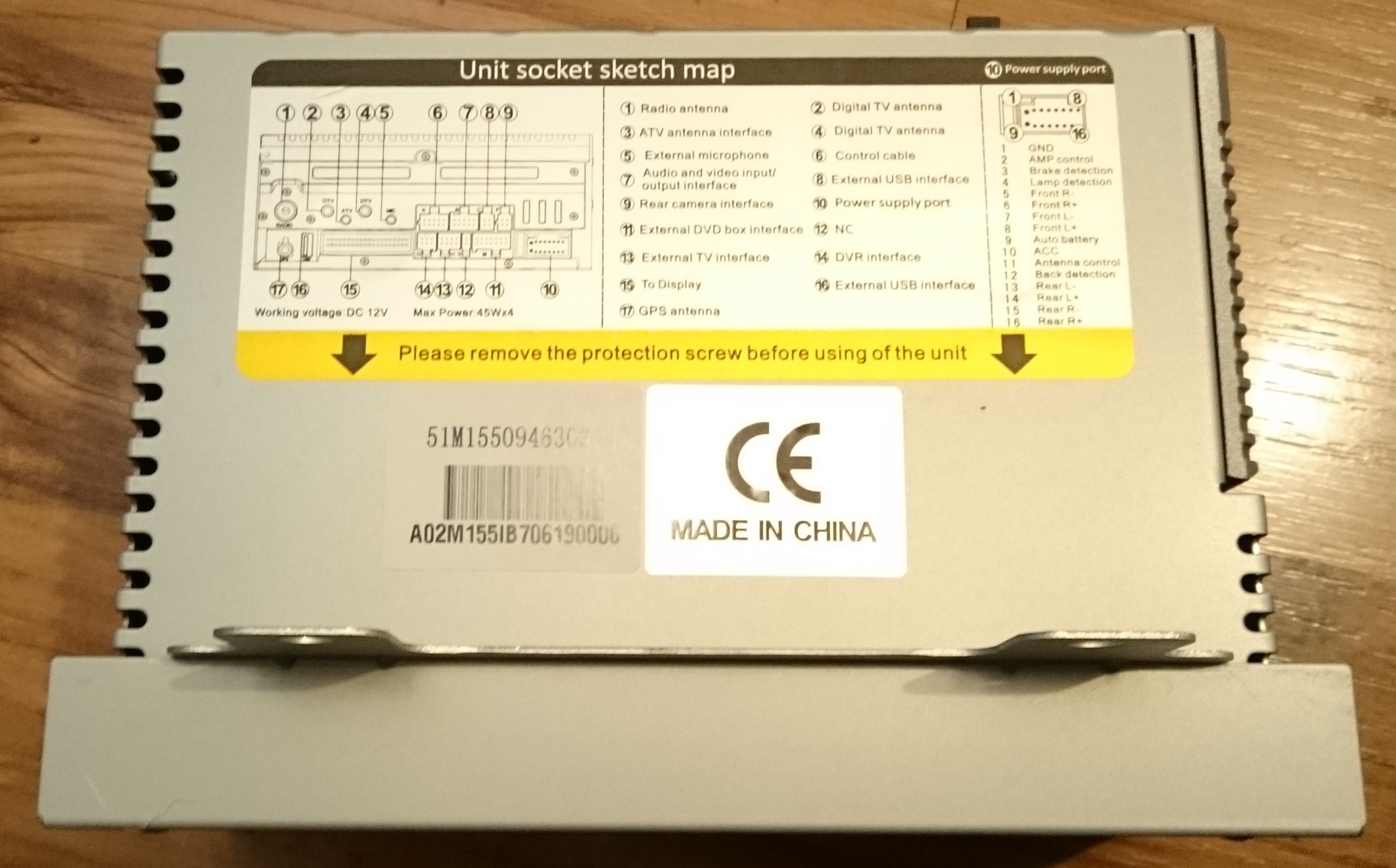

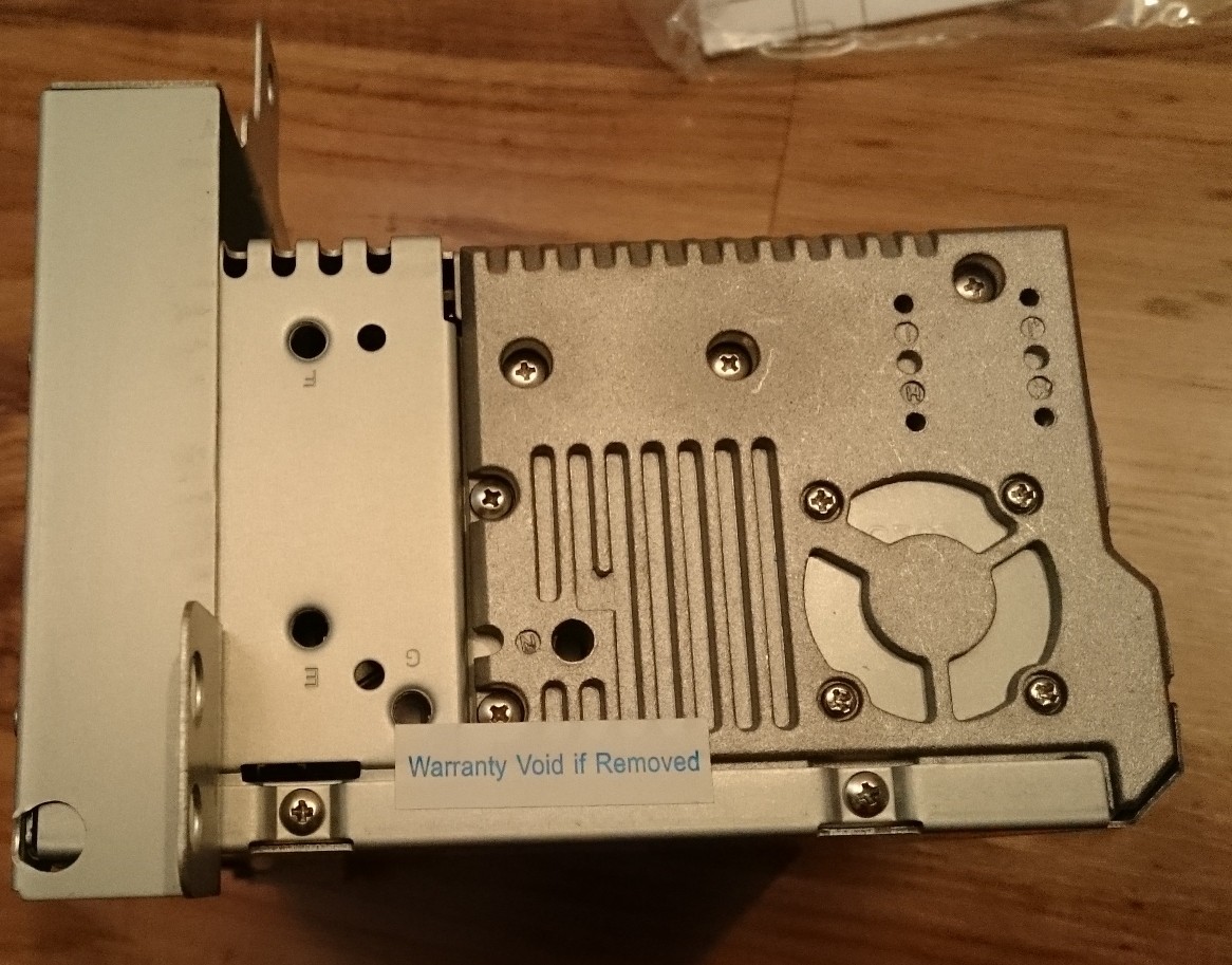

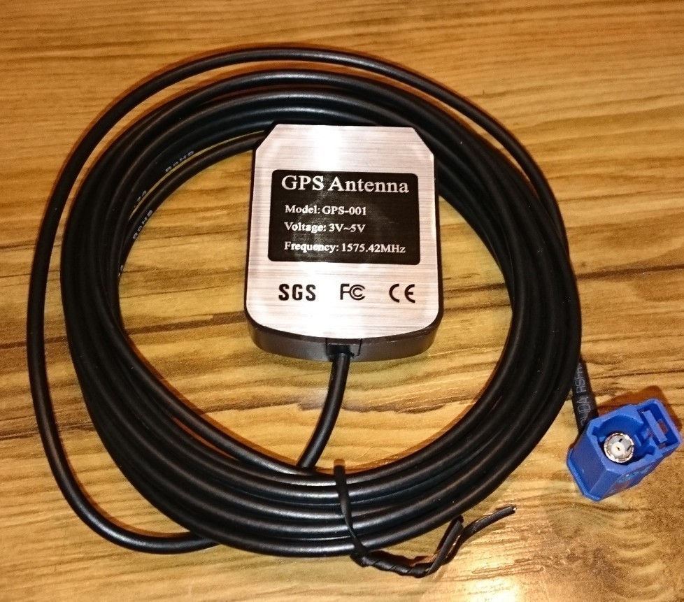

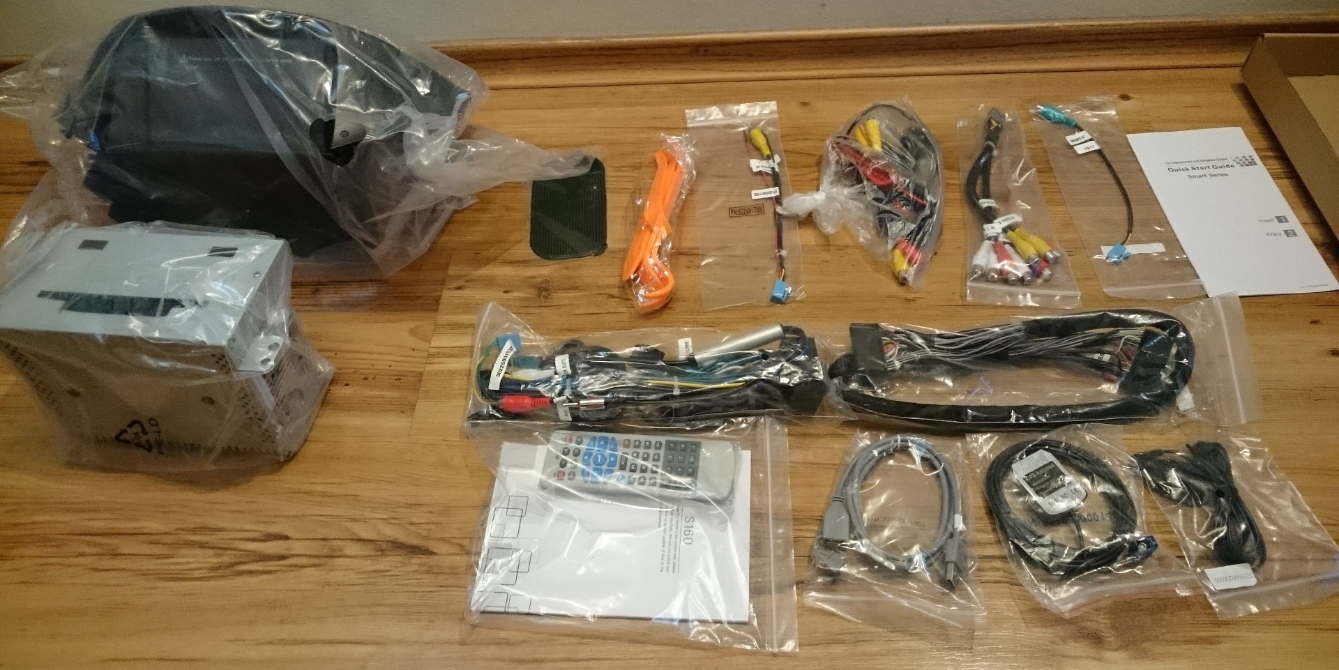

No i doszło. Po 3 tygodniach podróży osiołkiem bez śła i bez BATu. Kamerka zamówiona osobnym zamówieniem zapakowana do tego samego pudła. Z nalepki wygląda, że wysłane z Amsterdamu czyli przesyłka w ramach UE . Jak trafiła do Holandii bez odprawy celnej - ciekawostka. Teraz mnie czeka montaż. Będę musiał urlopik wziąć żeby sobie spokojnie w świetle dnia temat ogarnąć. Na razie mam do zreperowania przerzutkę w rowerze i do reanimacji lodówkę turystyczną. Może w przyszłym tygodniu znajdę dzionek na instalację S160.
Pakunek wygląda profesjonalnie, sprzęt również. Porobiłem fotek wyposażenia.
ObrazekObrazekObrazekObrazekObrazekObrazekObrazekObrazekObrazekObrazekObrazekObrazekObrazekObrazekObrazekObrazekObrazekObrazekObrazekObrazek

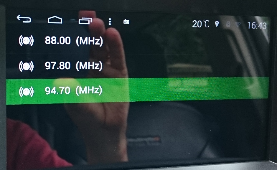

Fm działa słabiej niż oryginalnie, nie mówię że wcale nie działa ale różnica jest zauważalna.
Sam ocenisz.
Zapraszam na forum roadnav - producenta
Re: orlando system multimedialny S160 Android (Roadnav i kl
Post autor: wszim » 8 sie 2017, o 08:25
U freda nie odbierało gorzej. Dlatego się zdecydowałem. Może poprawili.

Oj na pewno nie jest tak dobrze jak na OEM, chyba że OEM w Orlando jest niespecjalnie dobry.
Poczujesz to na dłuższych trasach, kiedyś jak jechałem nad morze albo na wschód kraju to nie musiałem np. zmieniać stacji czy szukać podczas jazdy, AF i czułość radia ogarniała temat poprawnie i np. mogłem cały czas jechać na RadioZET.
Teraz przy takich przelotach stacje się gubią i trzeba łapać lokalne, mocniejsze, samo działanie AF też nie działa tak samo dobrze jak fabryczne ale pewnie jest to konsekwencja słabszej czułości radia.
Oni próbują ten temat poprawić i są poprawki w kodzie MCU co jakiś czas w tym zakresie ale jakichś poważnych rezultatów nie ma.

Ps.2 informacyjnie, 12V do zasilenia kamery cofania możesz wziąć z kabla do kamery cofania, z kabelka +12V, tam pojawia się zasilenia jak po CAN radio zczyta że wrzuciłeś wsteczny, nie trzeba kombinować z wpinaniem się w lampę cofania w zderzaku itp pierdoły a kabel do kamery który masz i tak ma VIDEO+/GND i dodatkową żyłę którą możesz to +12V zasilania puścić, masa i tak jest wspólna i leci po "koncentryku".

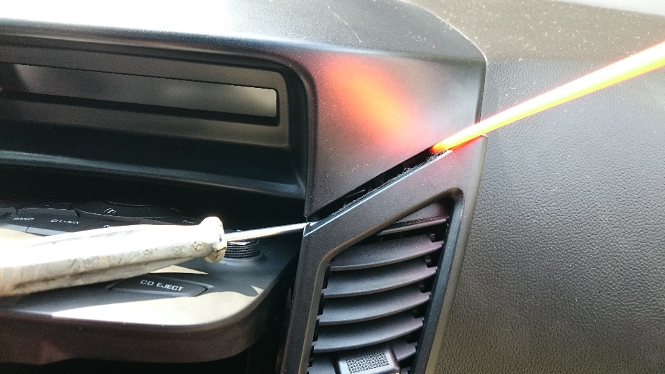

System zamontowany w 90%. Tzn jeszcze został do przeciągnięcia kabel kamerki i montaż samej kamerki oraz odsprzątanie auta. Niestety wybrałem wietrzny dzień na zabawy, a że drzewa uparły się rodzić, to mam wewnątrz kabiny las zielska, nasion i innego fruwającego barachła.
Najważniejsze jednak, że sprzęt ruszył od kopa, bo elektronika jest do ogarnięcia choć i tak musiałem podpytać freda o kilka spraw z kabelkologii :D . Oczywiście najtrudniejsze było to cczego można się było spodziewać, czyli demontaż plastików. Dwa czułe punkty, to kratki nawiewu - nie ma jak złapać, oraz znany wszem i wobec demontaż konsoli środkowej, a konkretnie upór dwóch najwyższych zatrzasków. Kratki poszły sposobem zagięta szprycha rowerowa, za którą ciągnąłem oraz mocne wklinowanie się w szparę od góry żeby puściły górne zaczepy.

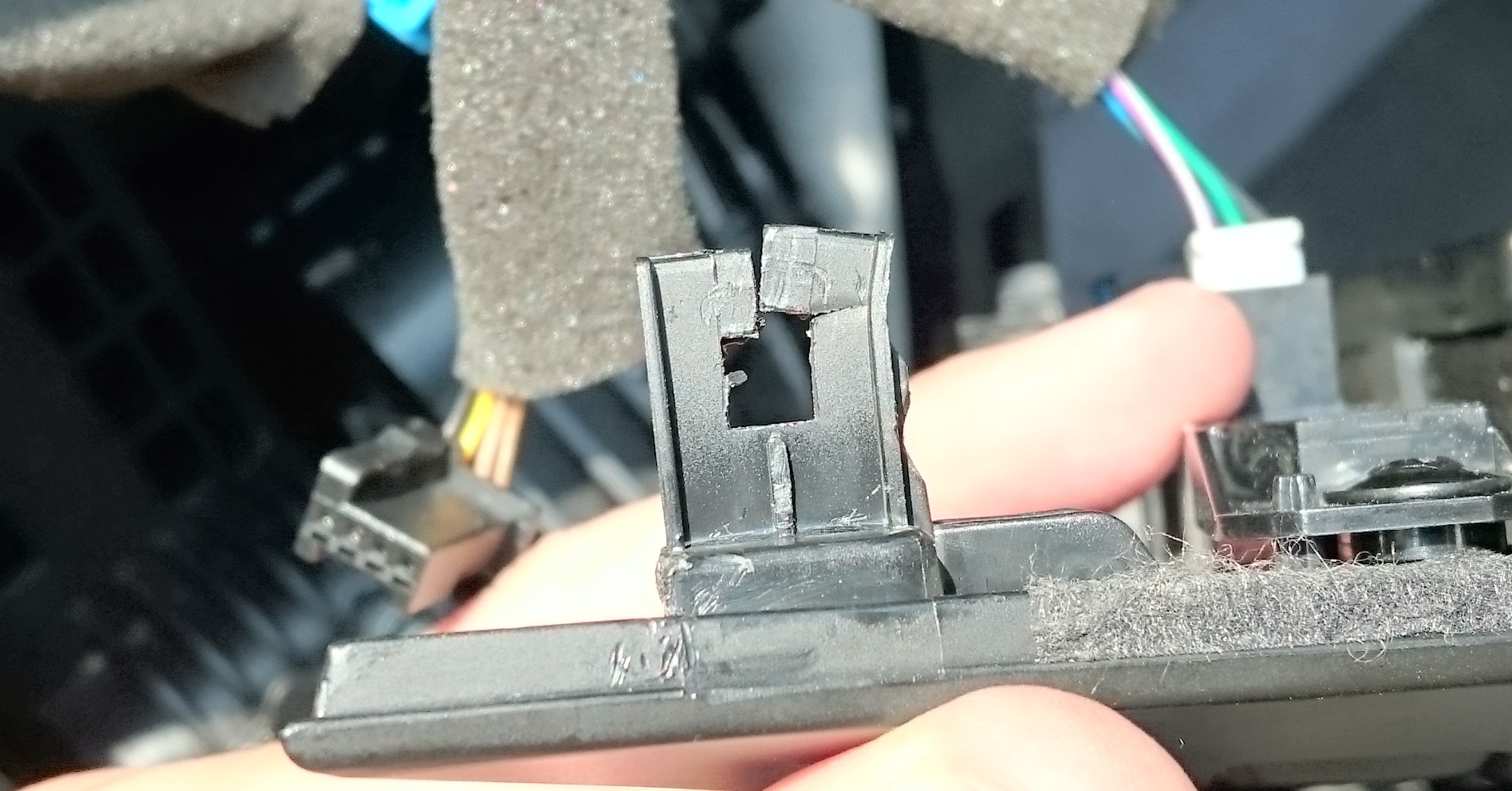

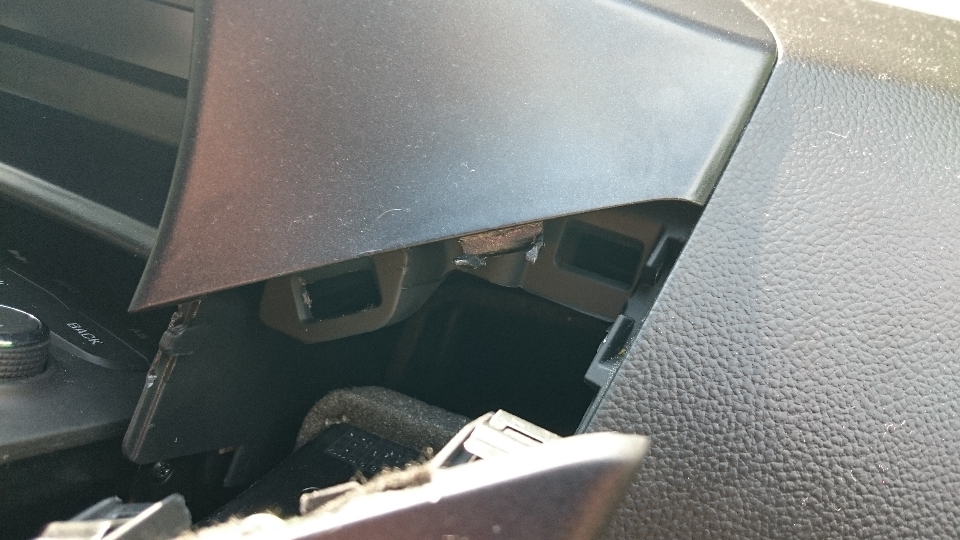

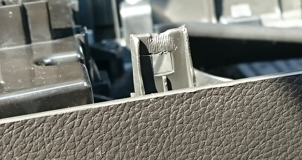

Co do demontażu środkowej konsoli, rada przyjaciela była taka żebym przestał być czuły, delikatny czy coś w ten deseń :? . No to przestałem , czego efektem było wytarganie konsoli i zerwanie 4 zatrzasków :D w ten sposób.
Blaszki zostały w dole lub spadły w czeluście. Z 4 odnalazłem 3 i powyciągałem magnesem. Nad ostatnią spędziłem z 30 minut i nie znalazłem . Dopiero potem. Ale wpadłem na pomysł i wywlokłem blaszkę z boczku osłaniającego BCM, łatwy dostęp, dokupię i zamontuję w tym boczku. Następnie przystąpiłem do naprawy zerwanych uchwytów dremelem gorącym powietrzem posklejałem je do kupy.
Z innych strat to spadł mi w czeluście piekieł uchwyt mikrofonowy, straciłem kolejne 30 minut na poszukiwania, ale piekło to piekło, uchwytu nie znalazłem ale za to znalazłem zagubioną blaszkę zatrzasku :lol: . Olałem ten niepotrzebny plastikowy gadget niech diabły się nim radują.
Dzięki Avatar za podpowiedzi, :witam: kabelek +12V ze złącza kamerki w stacji wyprowadza 12V w momencie załączenia biegu wstecznego. Czyli można połączyć to z kabelkiem czerwonym wiązki kamerki i super działa bez konieczności łączenia się do lampy wstecznego. Sprzęt wystartował, częściowo poskładałem plastiki, blaszki zatrzasków asekuracyjnie smarując teflonem.

Z tego co piszesz to demontaż konsoli w Olku jest bardziej upierdliwy od tego w Cruzie :zastanawiasie: Problemem w Cruzie było upchanie wiązek i kabelków we wnęce za radiem oraz przeciągnięcie przewodów do kamery cofania. Właśnie przy tej czynności urwałem parę zaczepów.
Gdzie umieściłeś antenę GPS i zdalny mikrofon?
Post autor: wszim » 12 sie 2017, o 23:06
Jeżeli chodzi o olka to miejsca pod pokrywami radia bardzo dużo. Tam przecież jest cały schowek nadradiowy a I tak nie ma problemu z ułożeniem kablarni. Mikrofon wprowadziłem na listwę ozdobną tuż koło stacyjki. Tak samo jak zrobił fred. Zweryfikowane rozmową tel ,dobrze zbiera. Jutro pstryknę fotki.

Umiem powiększyć tą listę tylko skanując automatycznie, umiem zamienić dowolną belkę na inną stację ale jak dodać ręcznie nową?
Tylko stacje z tej listy odpowiadają przyciskom konsoli. Jest jeszcze bug który polega na tym że jak jest włączone AF to z konsoli wybierają się stacje losowo albo nie wiem z jakiej listy.
Do czego to służy?
Czego to jest konfiguracja?

wszim pisze: Animacja czujników cofania też się nagle znowu pojawiła, natomiast obraz z kamery mam nadal czarny
Czy do kamery trafia 12V, czy świecą się diody w kamerze na wstecznym? Podłącz sygnał video np. z rejestratora PRV do wejścia kamery i sprawdzisz czy to kamera czy coś z radiem :zastanawiasie:
Post autor: wszim » 13 sie 2017, o 23:26
Świecą diody. No właśnie się zastanawiam skąd naruchać jakąś kamerkę z sygnałem analogowym na chinchu. Najbardziej męczy mnie ponowna rozbiórka. :H

Co do kamery to proponuje sprawdzić jednak złącze przy samej kamerze (chinche).
Jeżeli chodzi o stacje radiowe to trzeba dać automatyczne wyszukiwanie (AS) żeby znalazł parę stacji.
Przyciski od 1 - 6 z przycisków radia a 6 przycisków które masz dostępne na ekranie radia w postaci dotykowej nie są ze sobą spięte (dosłownie), można tak to ustawić ale niekoniecznie trzeba, ja tą funkcję akurat lubie, na panelu dotykowym mam stacje które słucham na swoim terenie a pod przyciskami od 1 - 6 radia które mi znajdzie podczas podróży i łątwo mogę nimi przeskakiwać.
Aby na liście które pokazałeś ustawić radio, musisz ustawić częstotliwość która Cię interesuje np. 95Mhz i w momencie jak ta stacja gra, wejść w menu z listą, nacisnąć i przytrzymać przycisk przez 2 sekundy, wtedy pozycja się podmieni i tak dla każdej pozycji.
Aby ustawić stację radiową na części dotykowej interfejsu, przeciągasz z interfejsu napis z RDS-a lub częstotliwość FM w kratkę w której chcesz wartość zapamiętać.
Do wspomnianej listy nie dodasz stacji ręcznie, musisz wyedytować istniejącą pozycję tak jak opisałem.

Eureka. Naprawiłem kamerę. Włączyłem opcję Rev check i obraz się pojawił.
Widocznie kliknąłem niechcący wczoraj jak sobie przeglądałem te menu ustawień. A ja dzisiaj tak się przygotowałem na walkę ze sprzętem, mam aparat z wyjściem AV mam turystyczny telewizorek z wejściem AV, zabrałem oscyloskop i całą torbę druciarstwa, do późna studiowałem forum, w nocy spać nie mogłem i specjalnie wziąłem urlop. Przyjechałem do garażu nabuzowany ale zanim zacząłem dewastację postanowiłem sprawdzić to jedno menu, na które wczoraj wpadłem przed zaśnięciem. Klik i działa :-D
