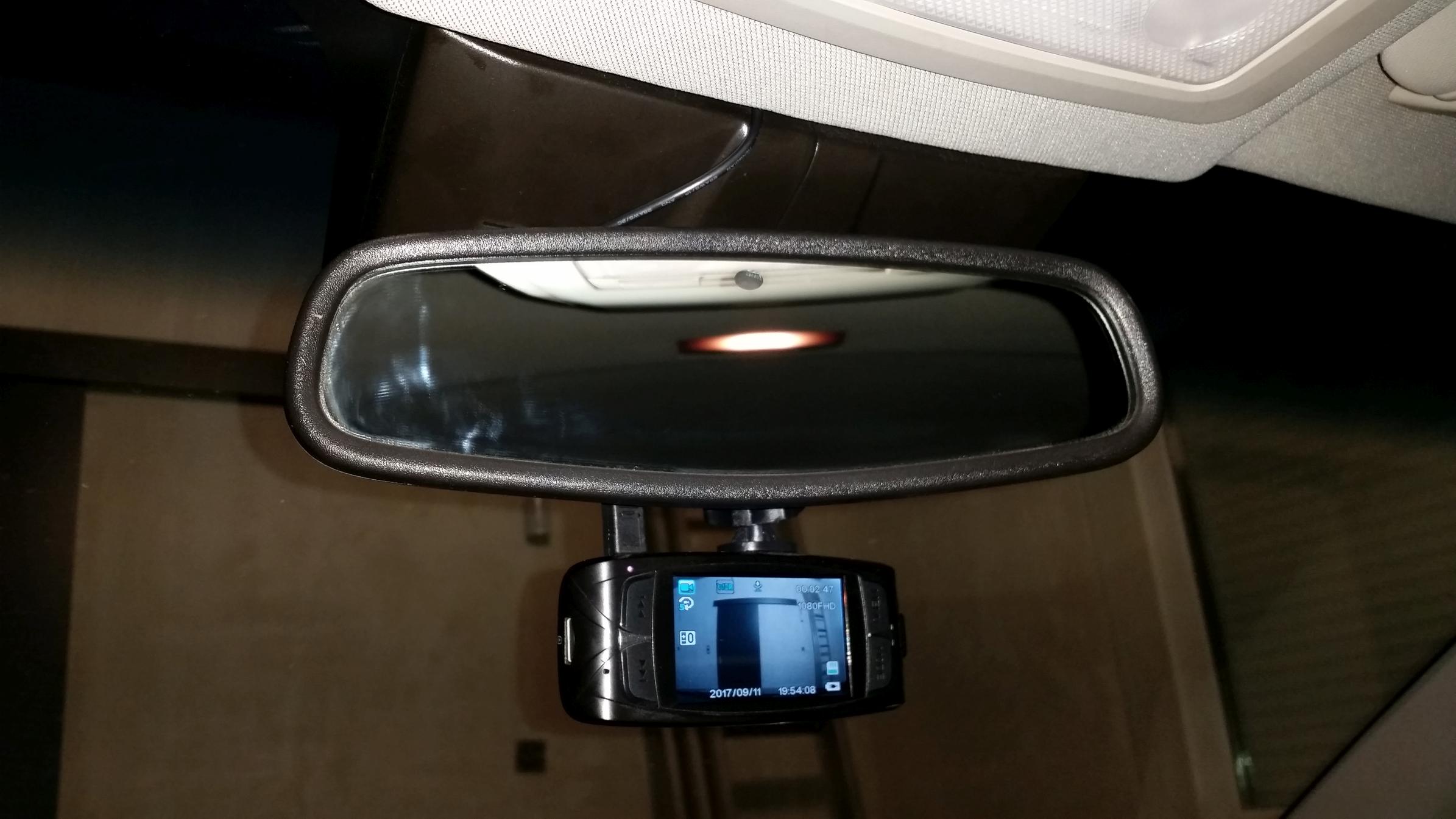

Nie wiem czemu ale nie otrzymałem powiadomienia o twojej odpowiedzi. Do tego plastikowego korpusu na szybie doprowadzone są przewody tylko do odbiornika centralnego zamka. Nie odważyłem się rozebrać tych plastików na szybie bo solidnie są zmontowane bez śrubek. W części lampkowej jest większa złączka ale podłączone są do niej tylko dwa przewody zasilania lampek. Ponieważ ich zasilanie zanika po 10minutach stwierdziłem że będzie dobre do sterowania i zasilania kamery DVR.
Efekt :

Pogratulować, ładnie to wyszło ;) ja może też się skuszę u siebie w lacetti tak zrobić, bo kamerkę też zamontowałem na górze pod lusterkiem.
