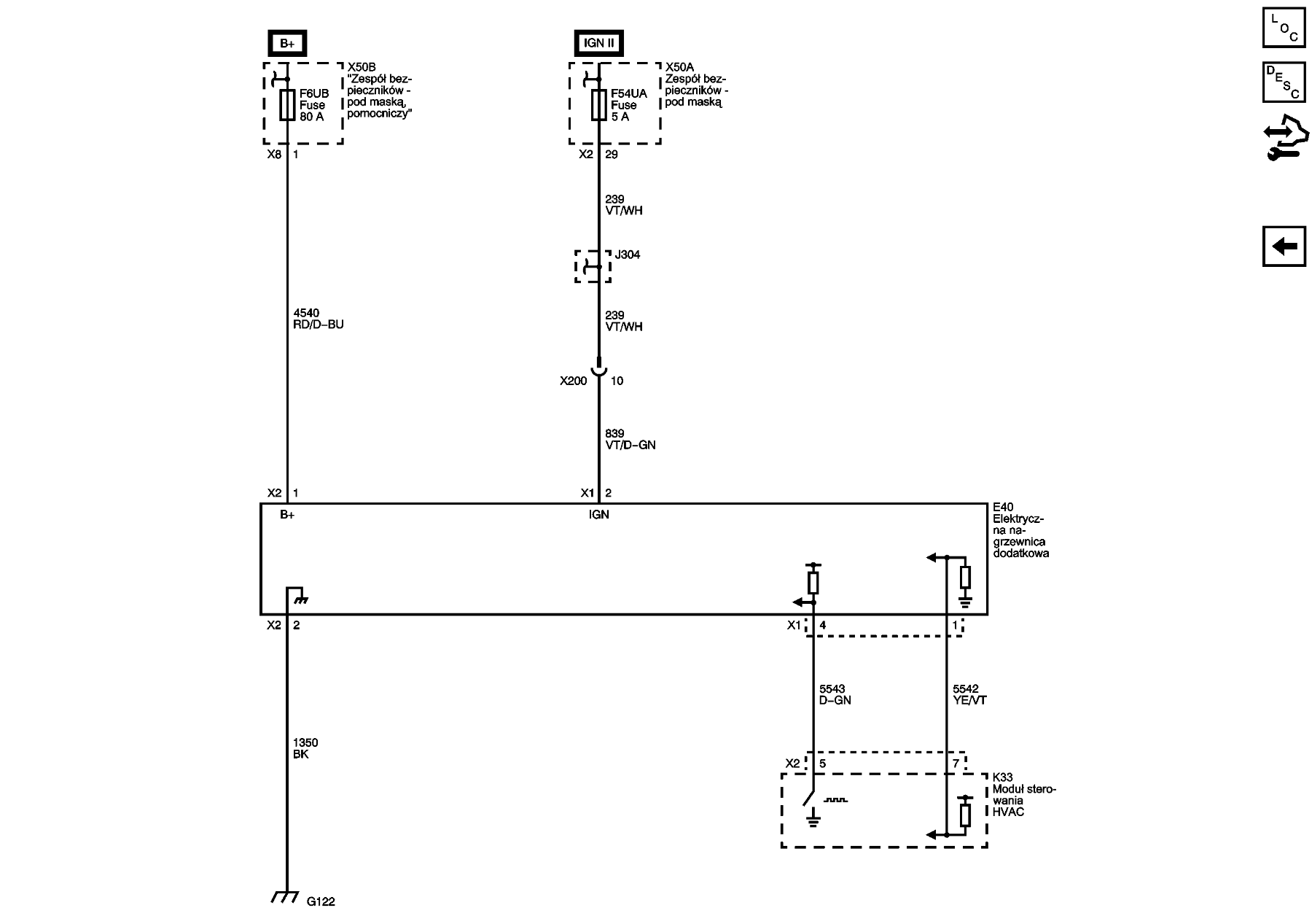

Dodatkowa nagrzewnica ma dwa zabezpieczenia.
F54UA w skrzynce X50A odpowiadający za sterowanie oraz F6UB w skrzynce X50B odpowiadający za zasilanie grzałek.
Orlando X50A Blok bezpieczników - etykieta pod pokrywą komory silnika.pdf
Orlando X50B Blok bezpieczników - dodatkowy pod pokrywą silnika, widok od góry_.pdf
dzięki serdeczne, tak myślałem że 5amper to coś za mało na grzałkę :mrgreen:

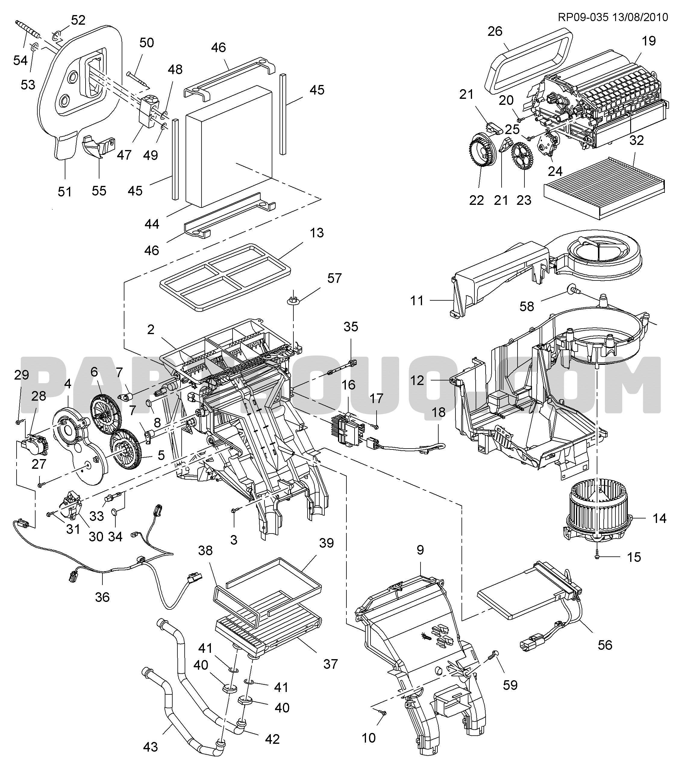

Post autor: bubu1769 » 6 lis 2024, o 20:42
Pozycja 56
Sam rdzeń ma numery 13504337

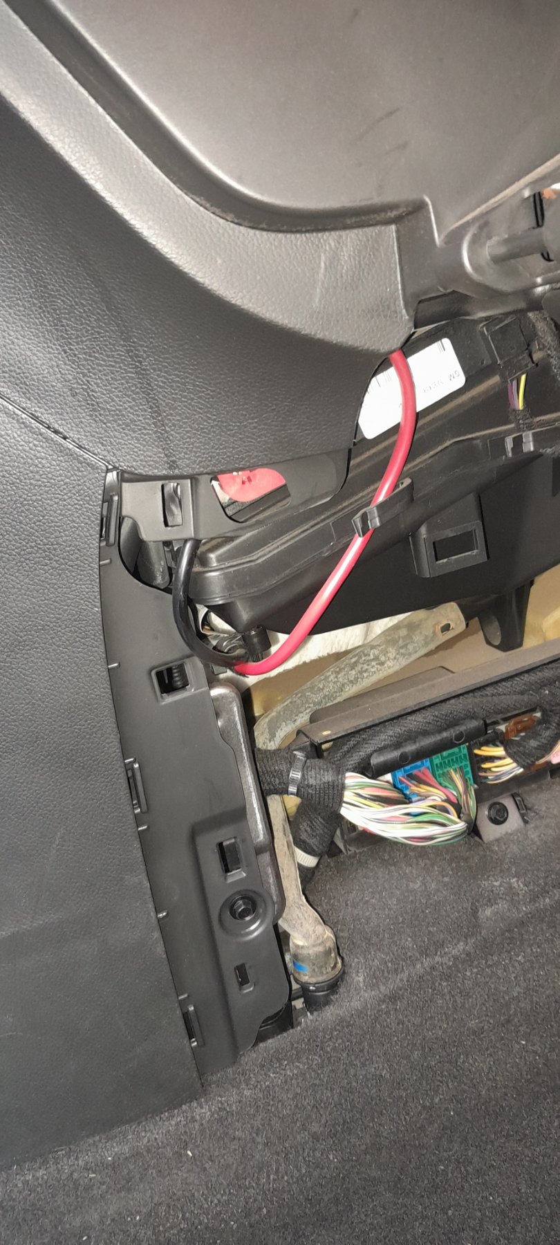

Więc tak, wyjęcie schowka niestety nie wystarczy, żeby w ogóle cokolwiek zobaczyć trzeba ściągnąć boczny plastik przy nogach pasażera:
elementu grzewczego nie dałem rady podotykać wystaje kawałek radiatora, ale nie grzał.

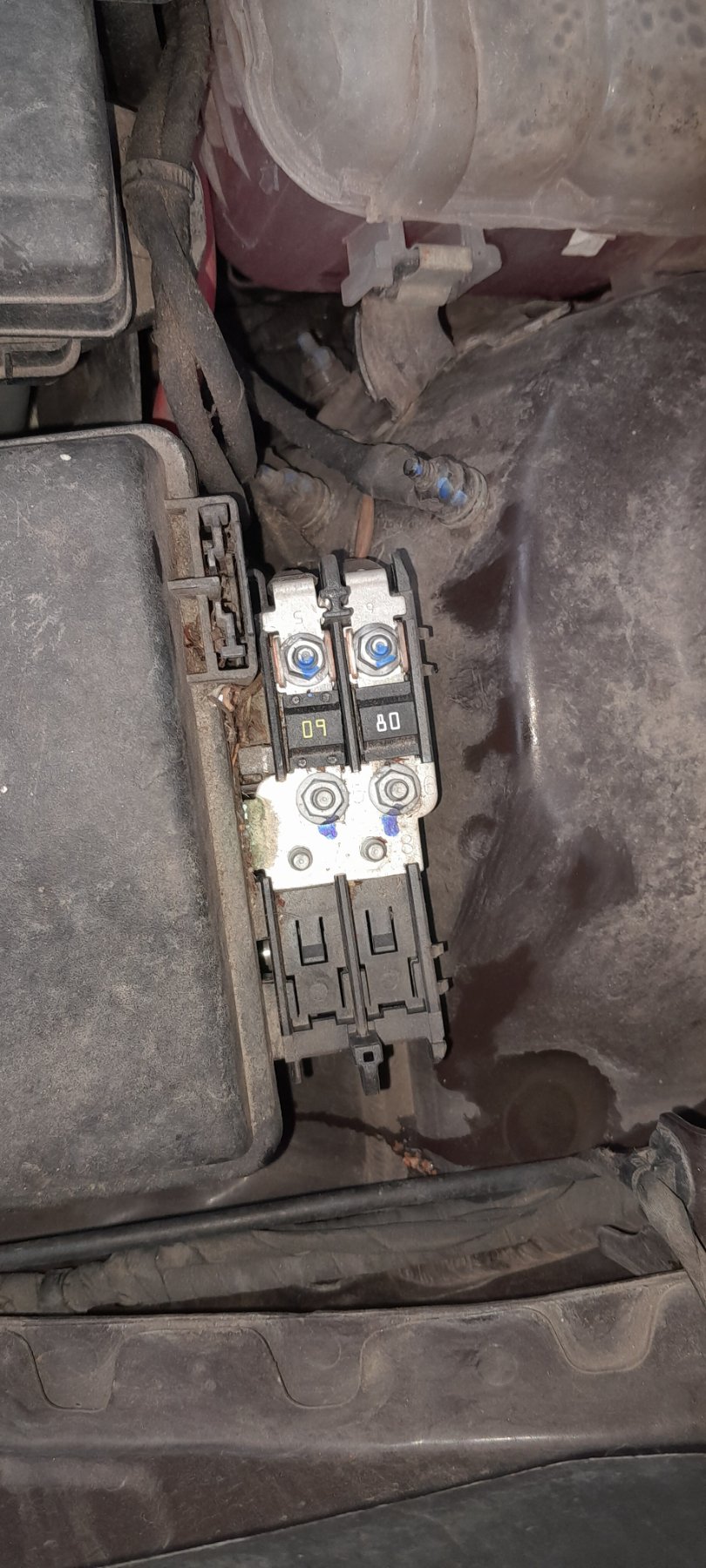

Pod maską też średnio się to wszystko zgadza ze schematem.
5 powinnien być 80A, a jest 60A, a 6 zamiast 100A jest 80A. :zastanawiasie:
Plan jest taki żeby wymienić bezpieczniki i pomierzyć napięcie na wtyczce grzałki, ale chętnie bym się od tego ustrojstwa dobrał całkiem i sprawdzał organoleptycznie czy się ciepłe robi. Wiąże się to ze zdjęciem panelu poniżej listwy ozdobnej, robił to już ktoś może wcześniej?
No i w zasadzie nie wiem kiedy się ta cholerna grzałka ma włączać?? :mrgreen: Przydałby się dostęp do przekaźnika, ale to już wyższa szkoła jazdy dla mnie.
