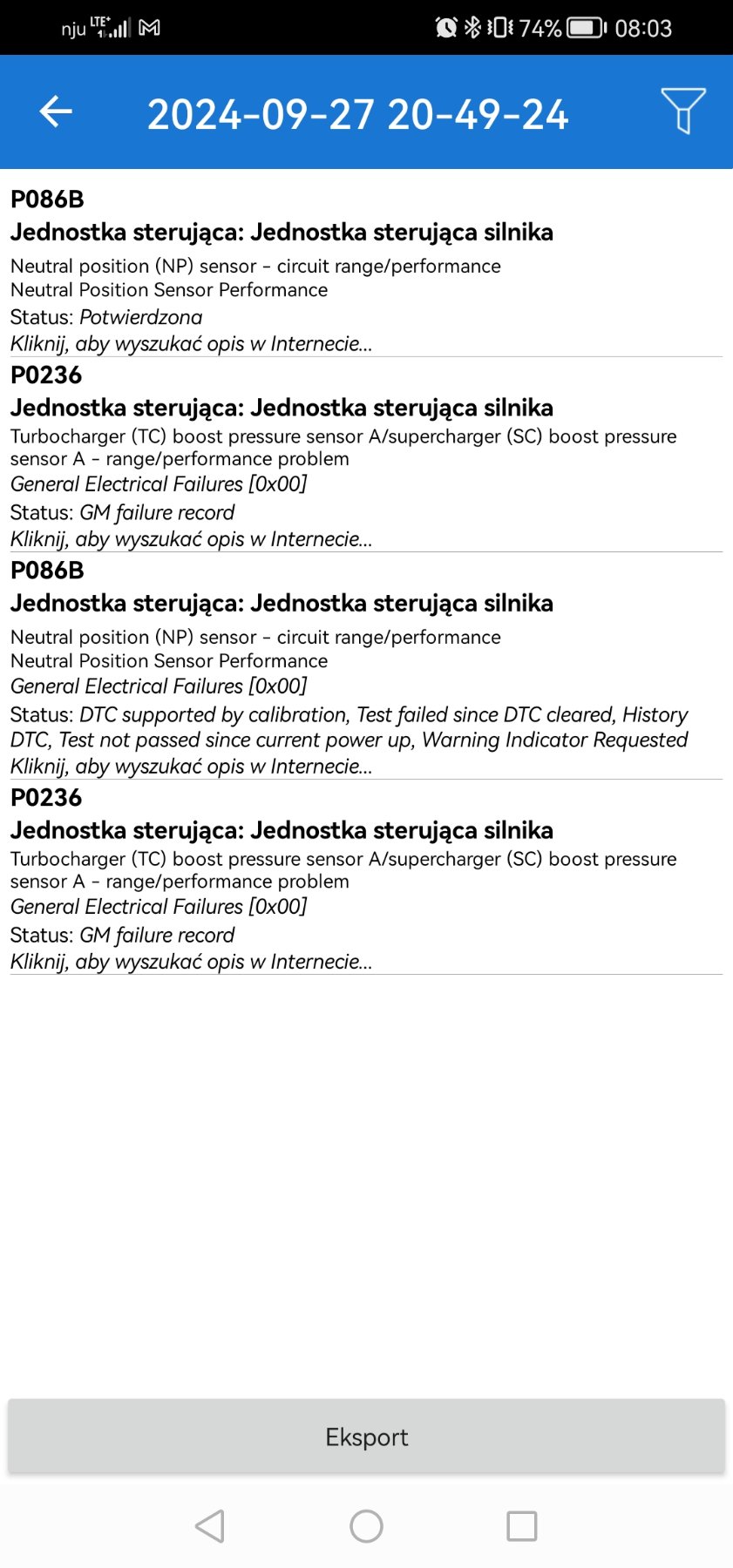

Witam mam pytanie odnośnie błędy P0236. W załączniku załączyłem screen błędów po diagnostyce. Pytam bo pojawila mi się dzisiaj kontrolka silnika. Zrobiłem diagnostykę- Błąd 086 jest jako potwierdzony. Temat tego błędu znam pojawia mi się co jakiś cas (co ok 3 miesiące), ale błąd P0236 jest nowością. Czy jest to jakaś usterka czujnika? Czy moze historycznie pojawił się raz problem z tym ale ogólnie jest ok? , mam prośbę o radę. Po skasowanie błędów narazie nie wyskakuje, zobaczymy jak będzie po codziennym użytkowaniu

Możliwe że po prostu map sensor szwankuje.
Sprawdź parametry ciśnień na włączonym zapłonie i podczas pracy silnika.
